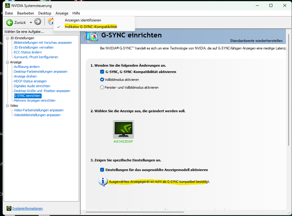

Da steht bei Nvidia Anzeigegerät nicht kompatibel und im Menü des Monitors finde ich auch nichts um G Sync einzurichten.

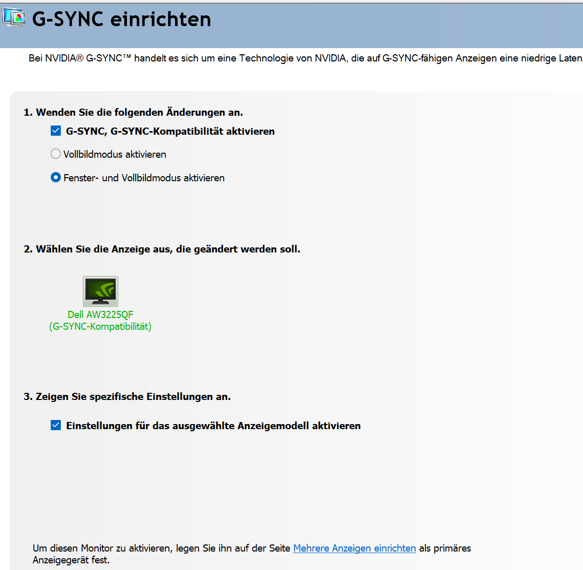

hier den unteren haken setzen und dann unten auf übernehmen klicken
Im Monitor solltest du dir dann die Hz anzeigen lassen und diese sollten sich gegebenenfalls ändern.
PS: oben würde ich G-Sync für "Fenster und Vollbildmodus aktivieren" auswählen.
Dann ist G-Sync auch im Rahmenlosen Vollbild oder bei Fensteranwendungen aktiv.

Das steht nicht "Anzeigegerät nicht kompatibel", sondern einfach nur "nicht bestätigt" und das ist häufig so bei Freesnyc Monitoren. Dein Monitor hat kein Gsync, sondern nur Freesnyc. Freesync aktivieren und fertig.

Da steht Gsync kompatibel, was Freesync bedeutet. Gsync = extra Gsync Modul im Monitor. Daher auch die Meldung, dass die Kompatibilität nicht bestätigt ist. Mit Gsync Modul wäre die Meldung dort nicht.
Aber Freesync ist völlig fein und es macht keinen großen Unterschied.

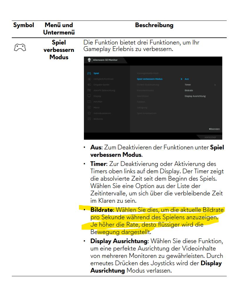

Die Angezeigte Bildrate muss mit den FPS in deinem Spiel übereinstimmen, dann läuft G-Sync.
Man sollte es auch daran sehen, dass man kein Tearing mehr sieht.

"Gsync Compatible" bedeutet nicht einfach nur Freesync, sondern beinhaltet auch eine Prüfung auf volle VRR Funktionalität ohne Bildfehler etc., daher gibt es dann per Treiber eine Freigabe für das jeweilige Modell (Gsync Compatible wird automatisch aktiviert)
Reaktionen: LiniXXus
Genau so ist es. Die Ausgabe besagt nur das Nvidia diesen Monitor noch nicht getestet hat und daher keine Funktionalität garantieren kann.
Mit dem anklicken bestätigst du nur das dir dass bewusst ist und G-Sync trotzdem aktiviert werden soll.
Dieser Monitor müsste im Menü eine FPS Anzeige mit zu aktivieren dabei haben und diese sollte dann synchron mit den FPS aus dem Spiel laufen. So kannst du ersehen ob G-Sync korrekt läuft.
Die FPS vom Monitor sind sozusagen die Hz die hierzu an die FPS aus dem Spiel synchronisiert werden.
Du kannst dir den G Sync Indikator in der nvidia Systemsteuerung aktivieren:
Dann hast du oben rechts einen Indikator wenn G Sync aktiv ist:

1.Erst Firmware updaten
2.Danach Monitor Treiber installieren
3.G-Sync Komatiblilität so wie im Bild einstellen.
