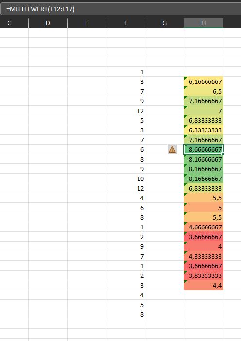

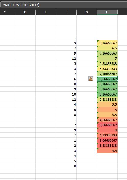

Rony Erikson schrieb:
Es kann ja zum Beispiel sein, dass ich nach den ersten 30 Runs einen Schnitt von 6 Siegen hatte, von den Runs Nr. 10 bis Run Nr. 39 hatte ich allerdings einen Schnitt von 7. Daher wäre das dann der höhere Schnitt aus 30.
Dann musst du immer Mittelwert ausrechnen von
1-30, 2-31, 3-32 usw.usf.
Und lässt dir dann halt den besten davon Anzeigen 🤔
Vielleicht sogar farblich, dann kannst du sogar eine Tendez sehen ob du besser oder schlechter wirst
edit: mal ganz simpel.. kann man naürlich noch in schön machen.
zwischen 12-17 war quasi dann der "beste lauf"(habe das etwas eingekürzt.)
habe ich das jetzt richtig verstanden?

Ich denke das wäre eine Möglichkeit, dann müsste ich das in Spalte H halt über 30 Werte machen und die Spalte immer weiter nach unten ziehen, sobald ich einen Run hinzufüge, richtig?

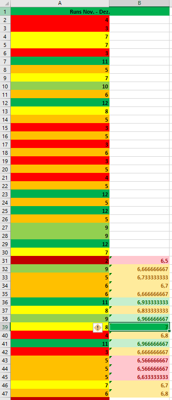

@zazie Danke für deine ausführliche Erklärung.
Ich hatte es nun so gelöst und dabei wie von dir beschrieben auch festgestellt, dass wenn ich die Spalte B weiter nach oben/unten ziehe, die Werte keinen Sinn mehr ergeben, da keine 30 Werte in Spalte A vorhanden sind.
Das bedeutet, aktuell trage ich bei einem neuen Run das Ergebnis in Spalte A ein und ziehe anschließend das Feld aus Spalte B eins weiter nach unten. Das ist zwar nicht ganz so automatisch wie ich mir das vorgestellt hatte, scheint aber aktuell die beste Lösung zu sein?
