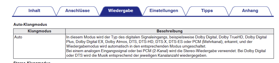

Wo gibt es diesen Modus? Im Manual wird davon nicht geschrieben.
Der Klangmodus Auto sollte im Normalfall die richtige Option sein.
Reaktionen: DiedMatrix
@motorazrv3
Den Auto-Modus kann man durch mehrfaches drücken der gelben "Pure" Taste aktivieren. Deswegen hab ich den gerade als "Pure Auto" bezeichnet.
Alle anderen Sound-Modus- Tasten bieten keinen Auto-Modus.
