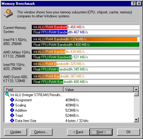

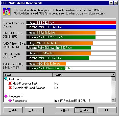

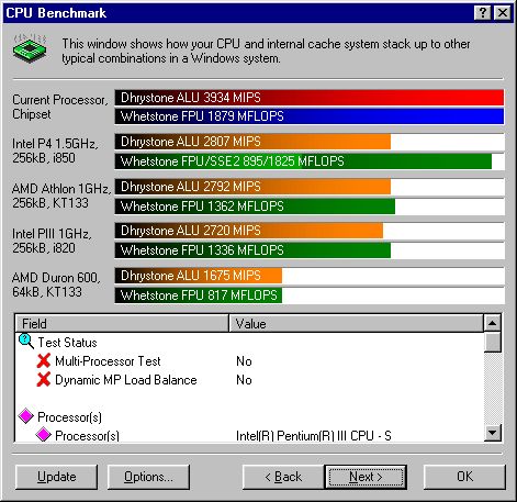

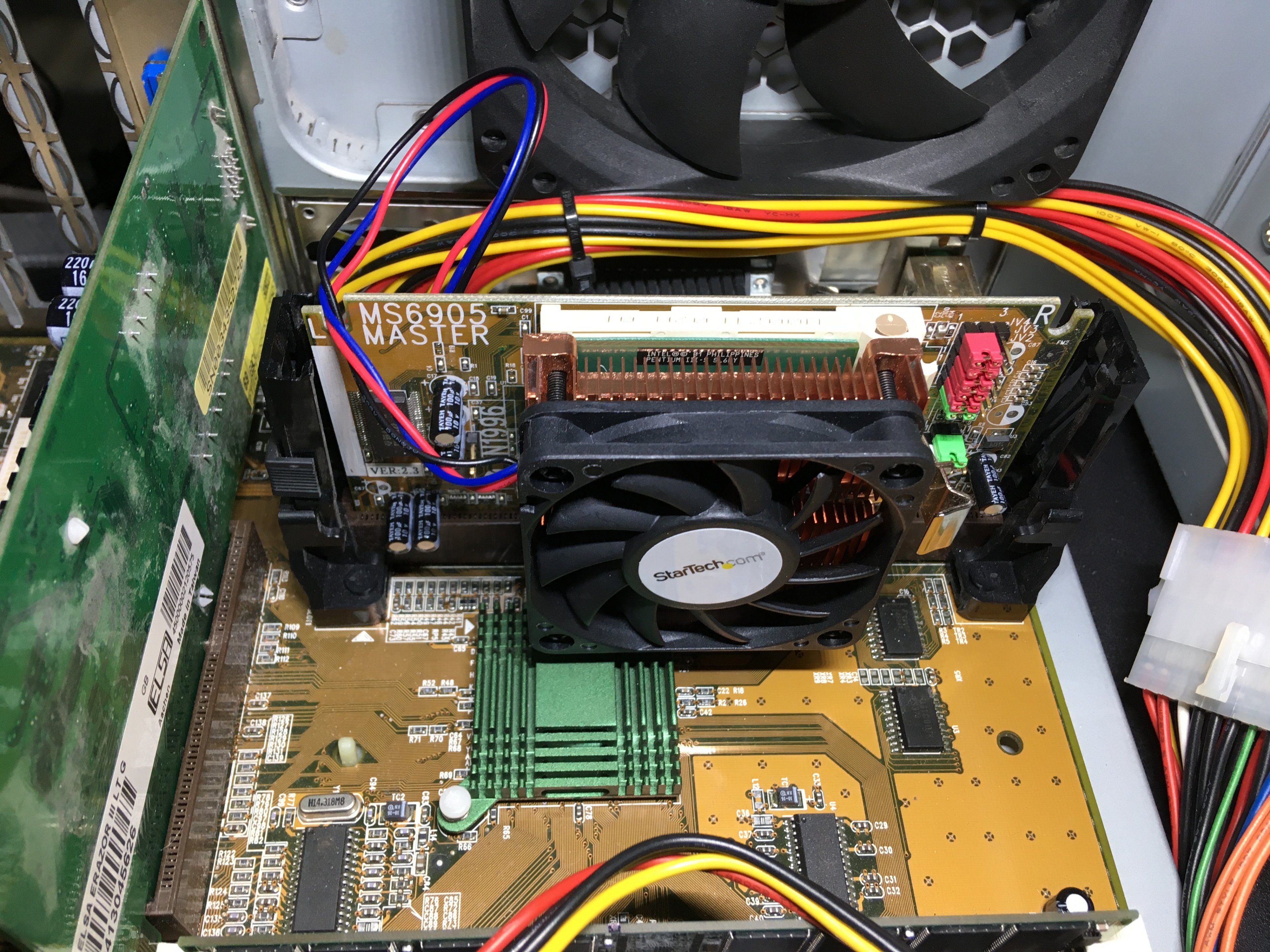

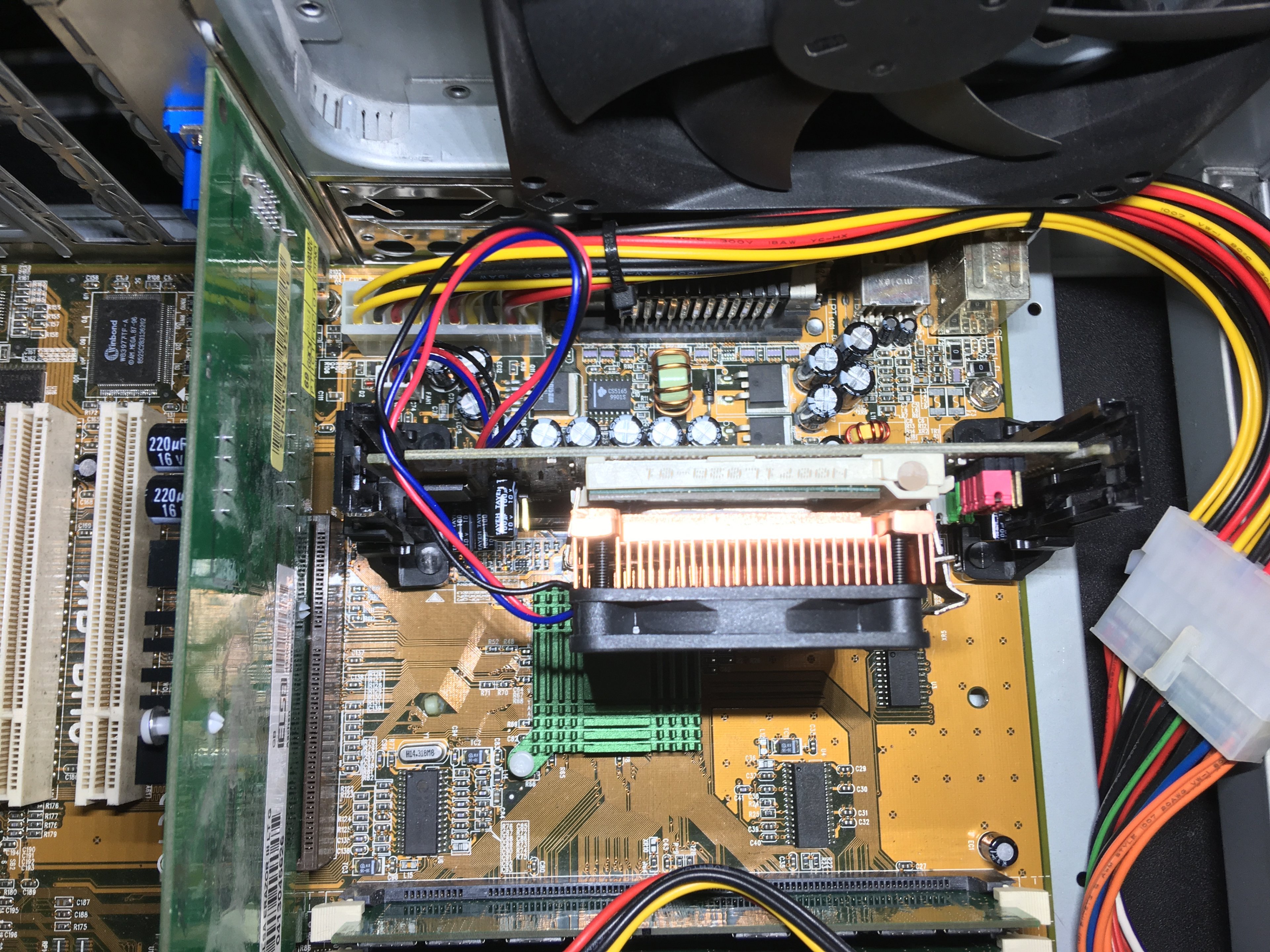

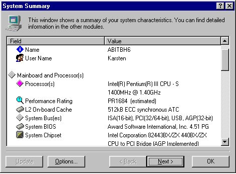

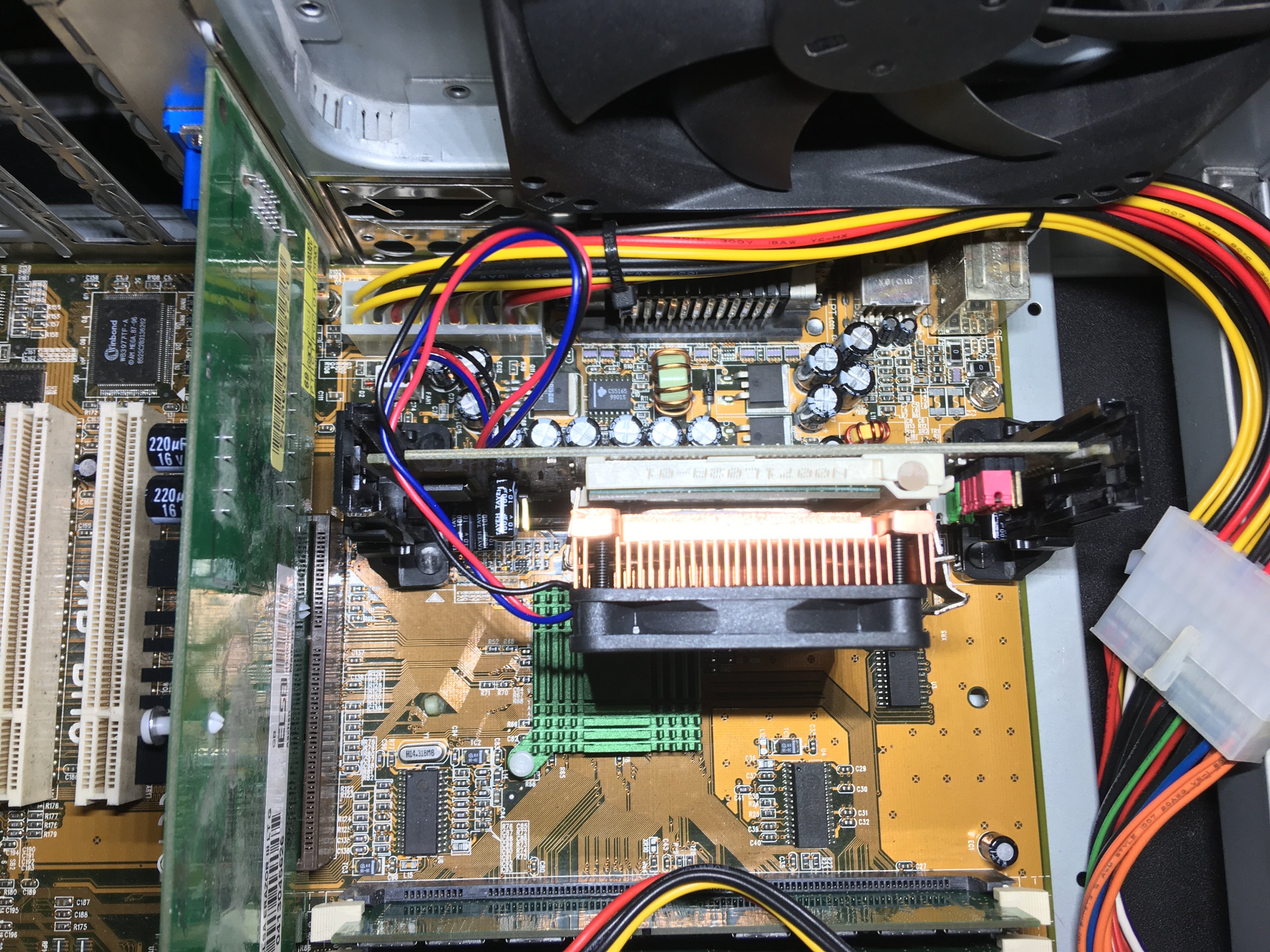

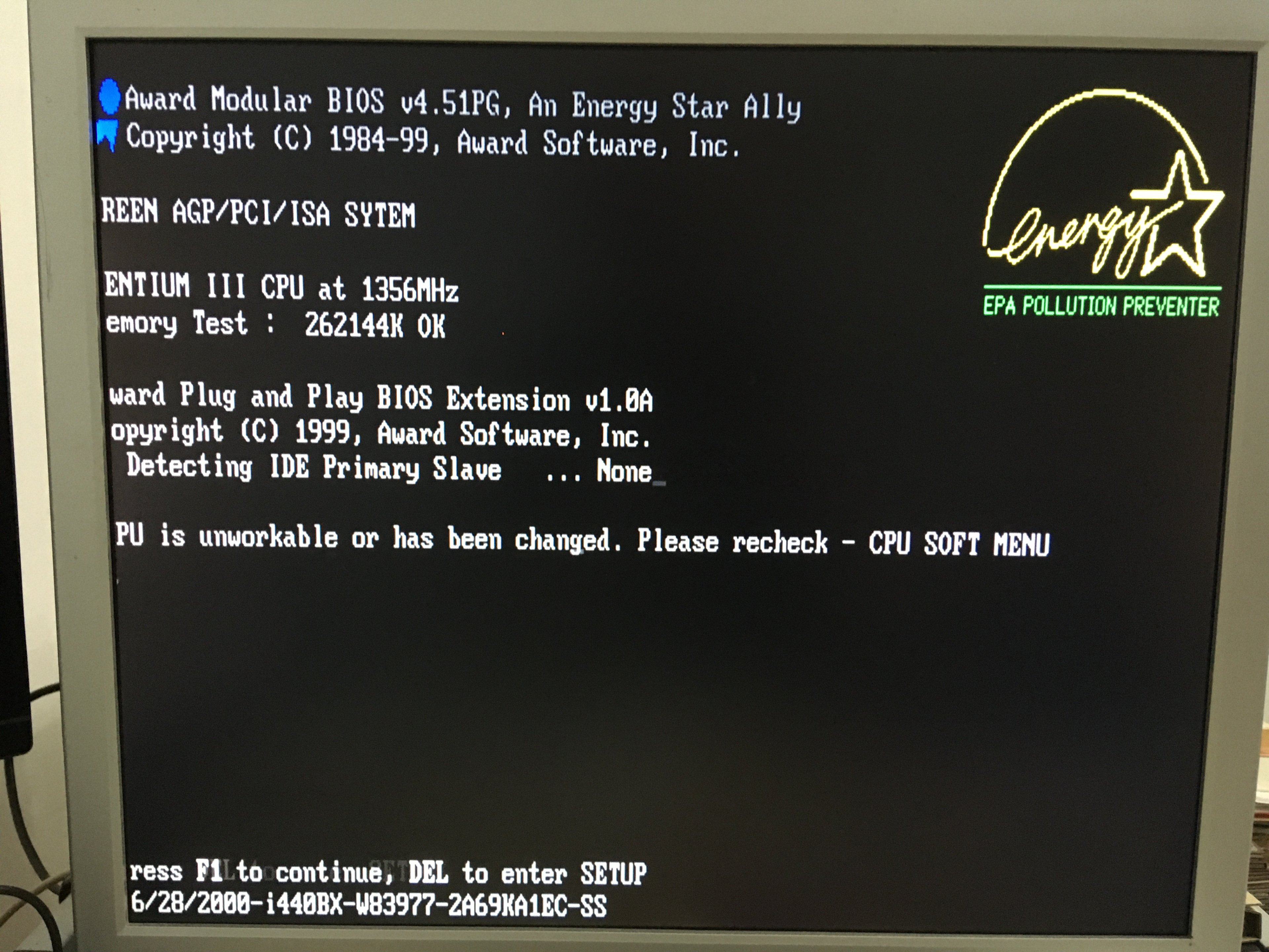

BH6 auf Steroiden:
Reaktionen: Hexxxer76, SiTcaC, kryzs und 6 andere

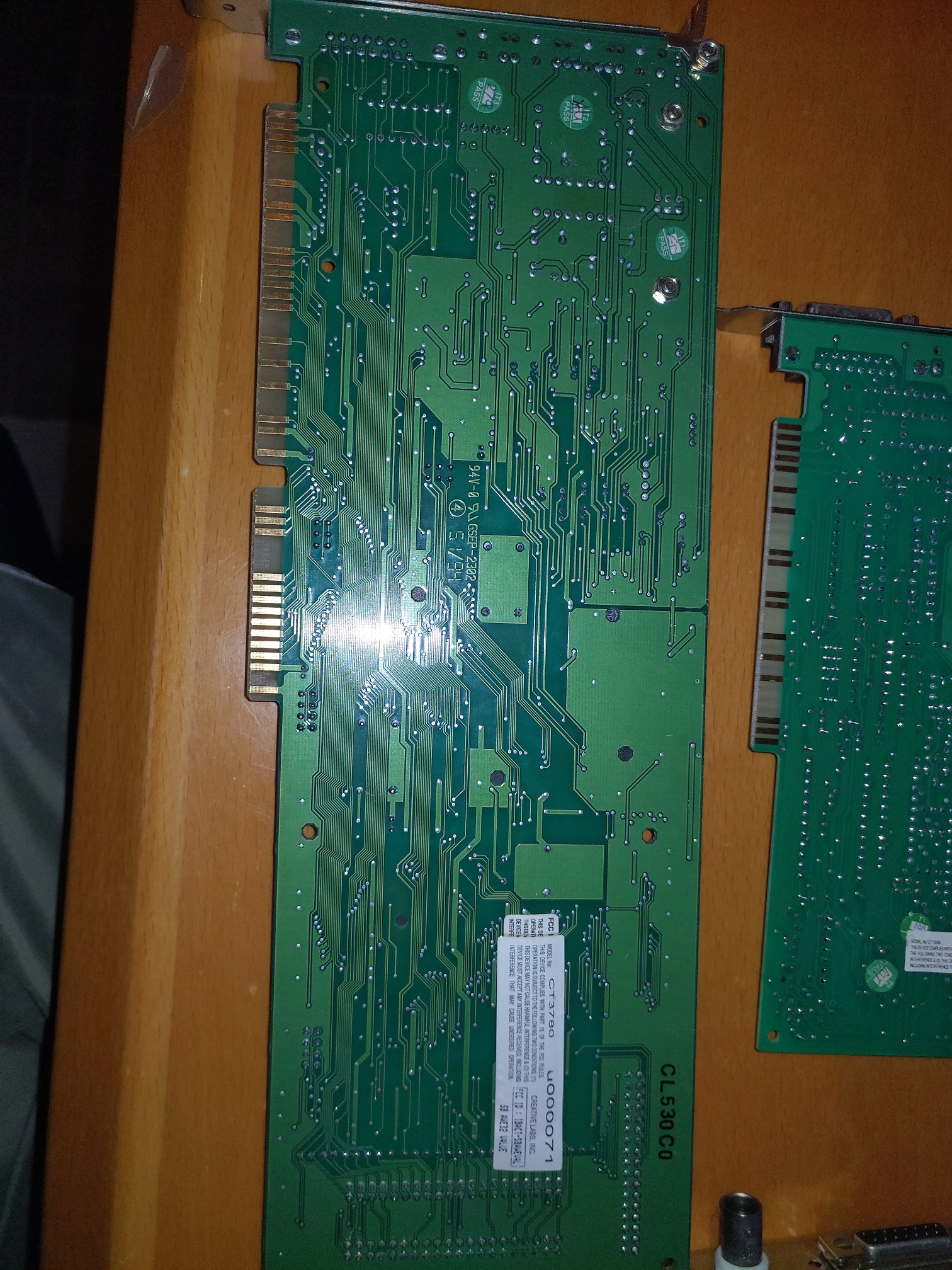

Jetzt wollte ich aber mal schauen. Meine anderen Sound Blaster-Karten sind alle etwas neuer. Teilweise PCI und furchtbare Dell OEM-Dinger, teilweise aber auch noch ISA (aber spätere Revisionen, wie man an den "CTxxxx"-Nummern erkennt). Keine davon hat leider einen dedizierten OPL3-Chip - DER Chip, wenn's um Midi-Sound bei DOS-Games geht, nicht nur klanglich, sondern auch seitens der Kompatibilität. Neuere Sound Blaster Karten, die den OPL3-Chip nicht mehr auf dem Board haben, haben diesen dafür meist im Sound Blaster-Chip selbst integriert. Günstiger in der Herstellung, aber nicht immer unbedingt ideal, es gibt einige Spiele, die da tatsächlich zicken.

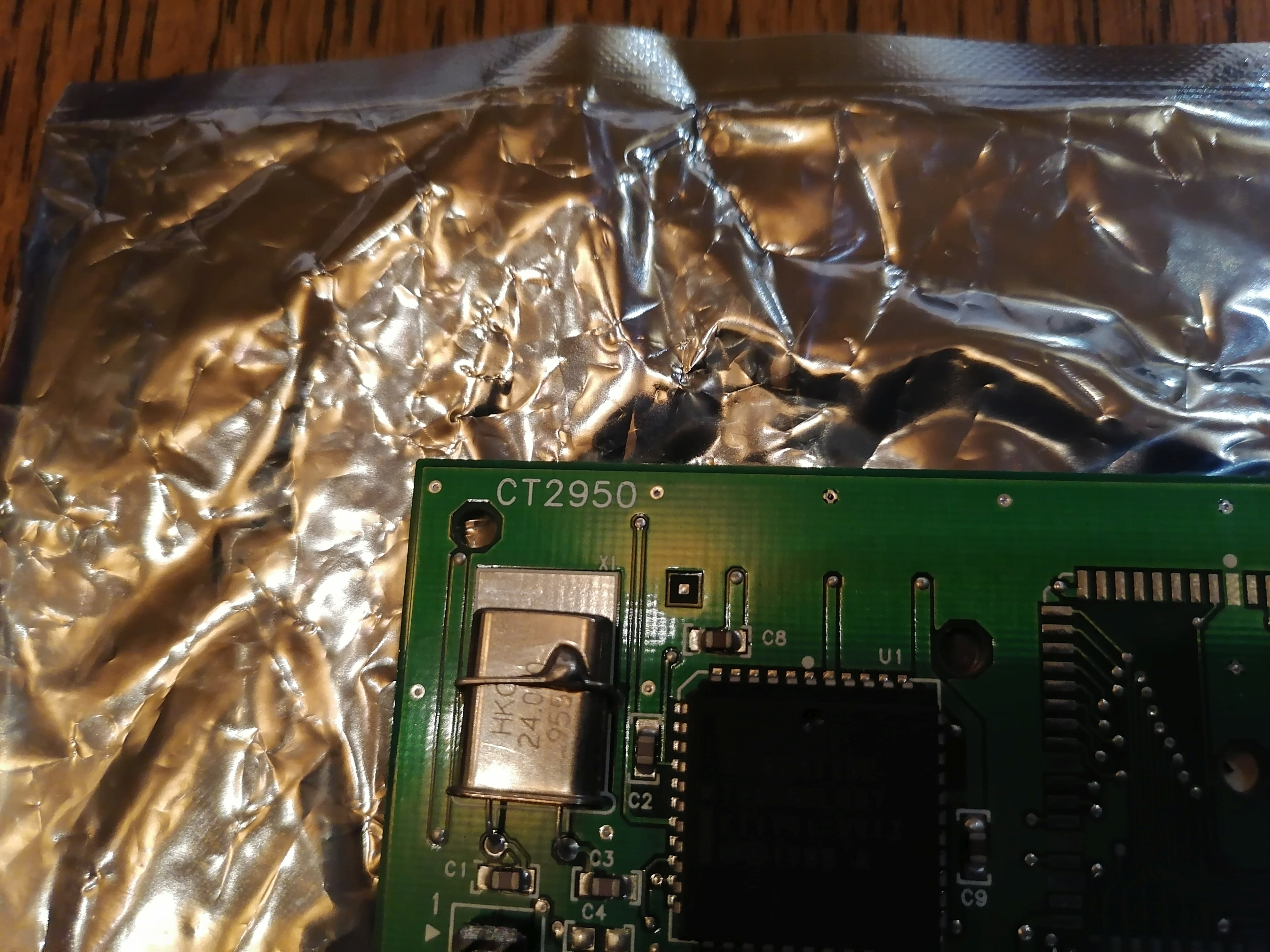

Also wollte ich wissen, was hier eigentlich genau für eine Board-Revision drin ist.

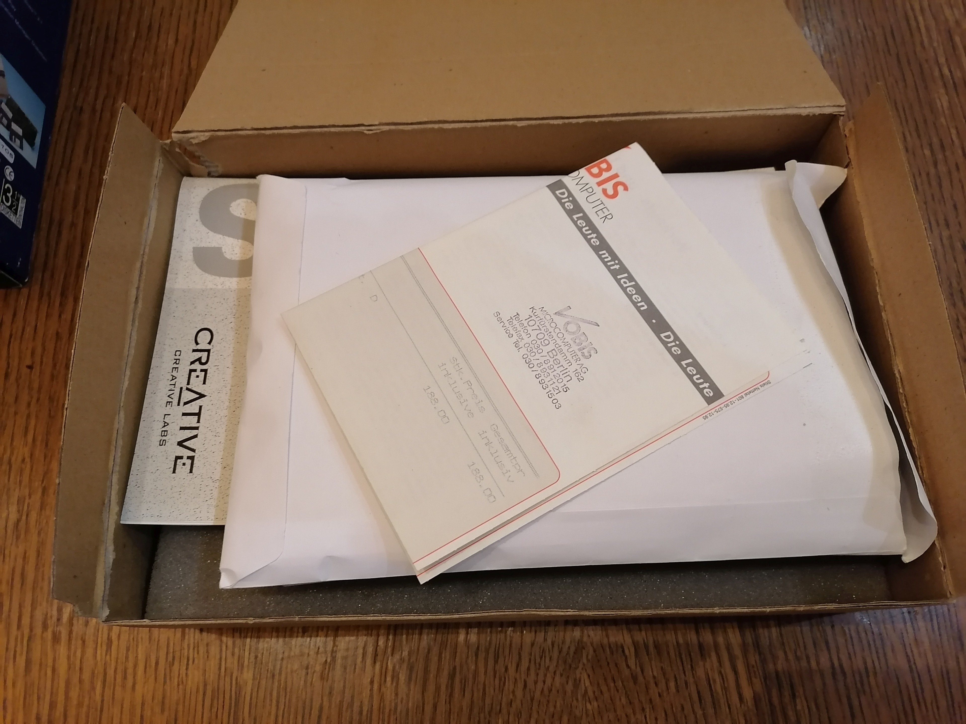

Erstmal die Rechnung des Vorbesitzers gefunden. Knappe 200 Mark hat die Karte gekostet - ordentlich. Da soll einer mal sagen, Hardware heute wäre teuer.
Auch der Lieferumfang damals hat eher geklotzt, statt gekleckert.

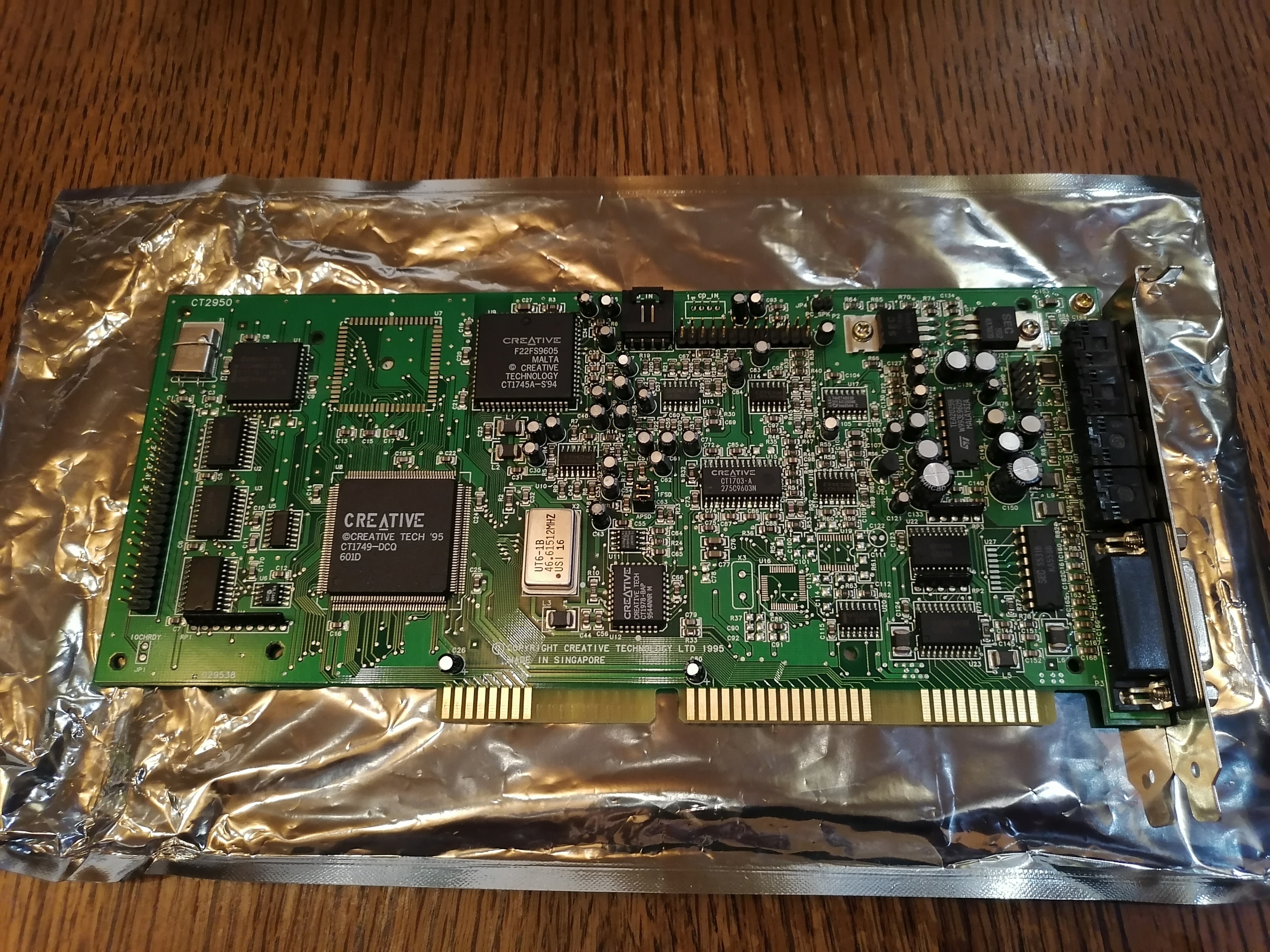

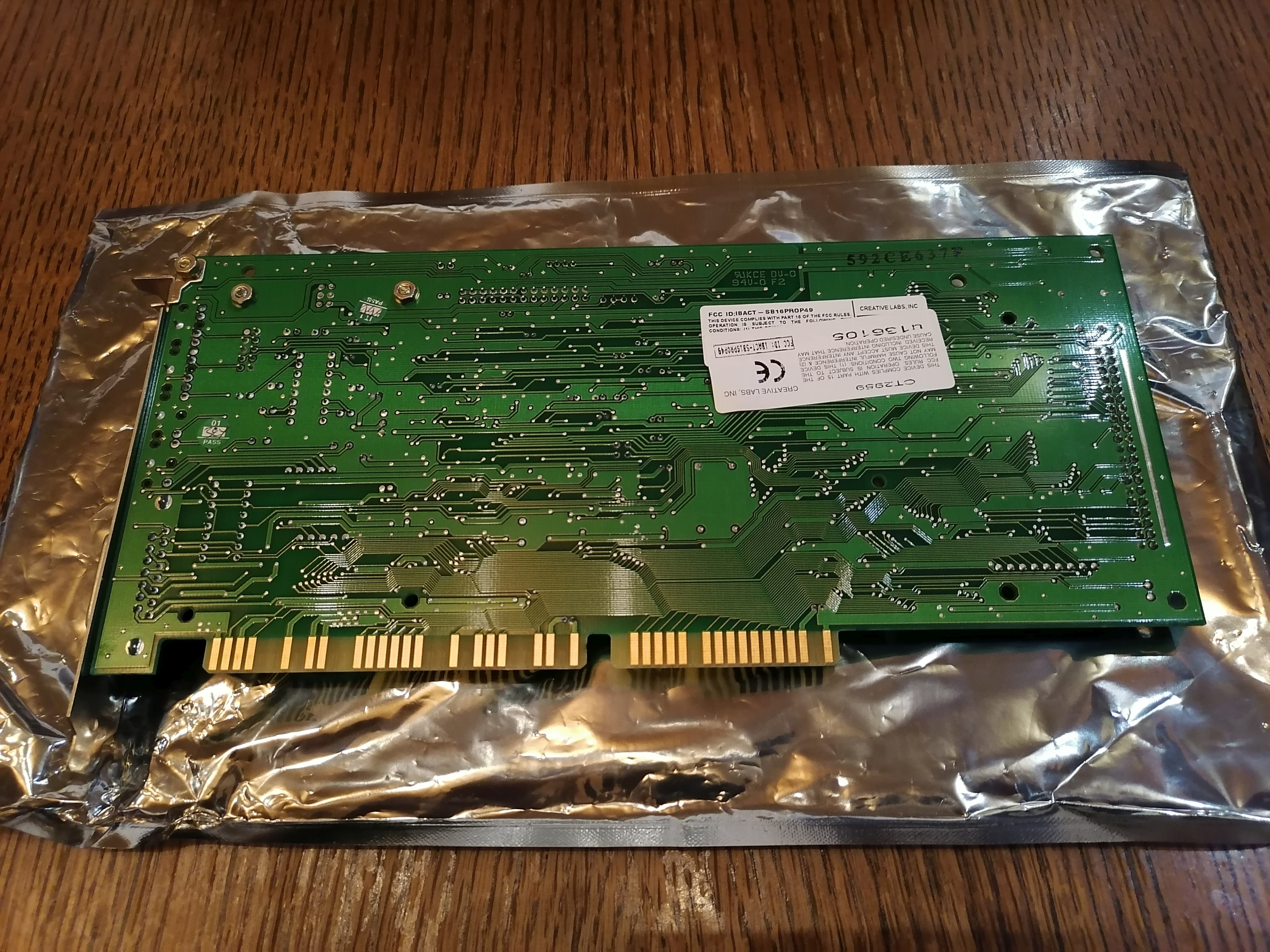

Und hier ist sie, eine CT2950:
Leider eine "hoch integrierte" Karte, also schon alle möglichen Chips (DSP, Yamaha OPL, ATAPI-Controller) zu einem Chip zusammengefasst. Wie gesagt, kostensparend, dafür aber auch anfällig für Probleme. Diese Karte hier ist in Verbindung mit einer Wavetable (Midi-Erweiterung) bekannt für den Hanging Notes-Bug. Dieser tritt glücklicherweise "NUR" in Verbindung mit weiterem Midi-Zubehör auf (also wie gesagt, Daughterboard oder externe Midi-Geräte), aber dennoch ärgerlich, falls man solche Dinge mal nutzen will - zumindest für die Spiele, wo es auftritt (allessamt Spiele, die ich mehr oder weniger liebe ^^).

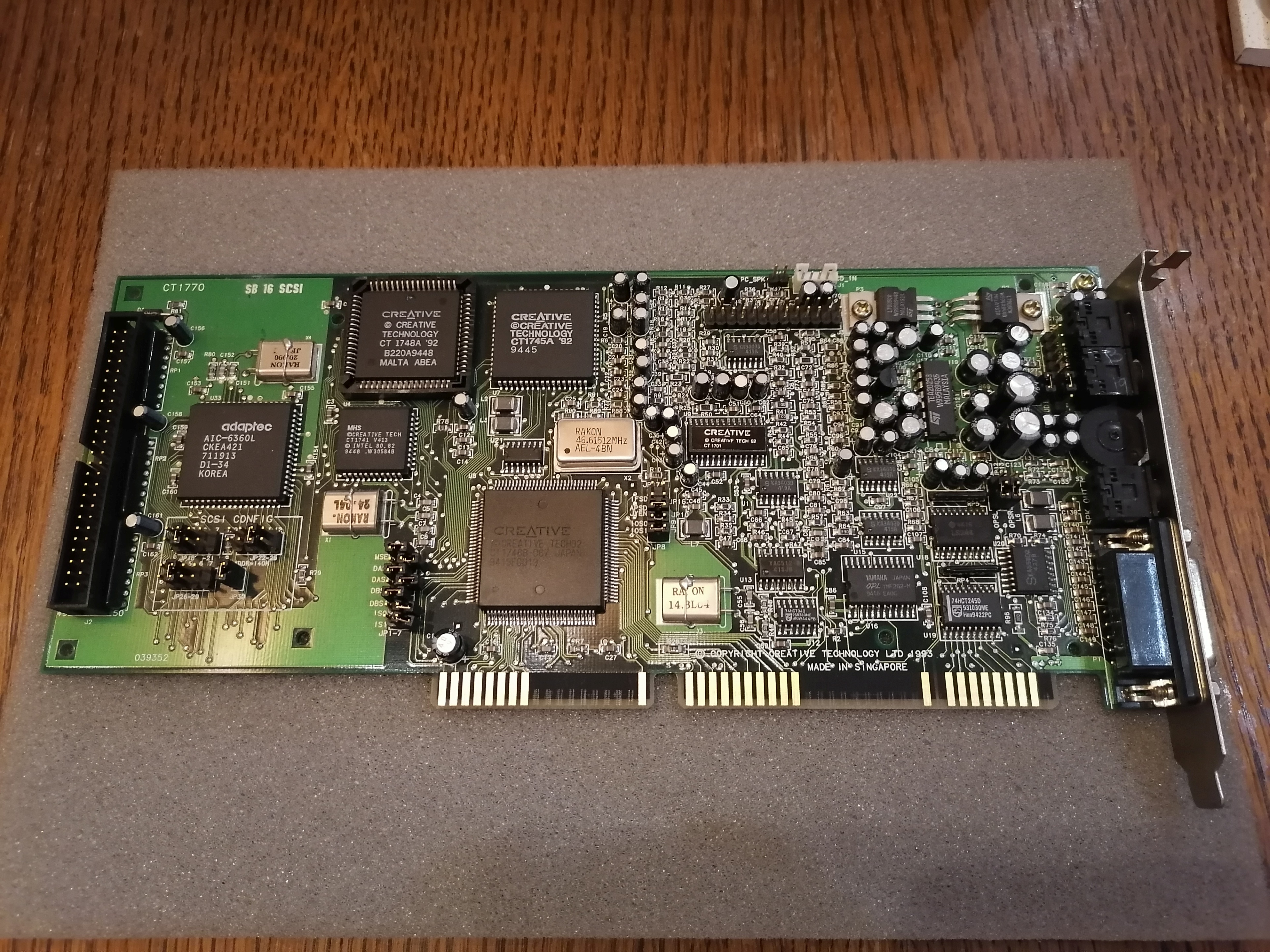

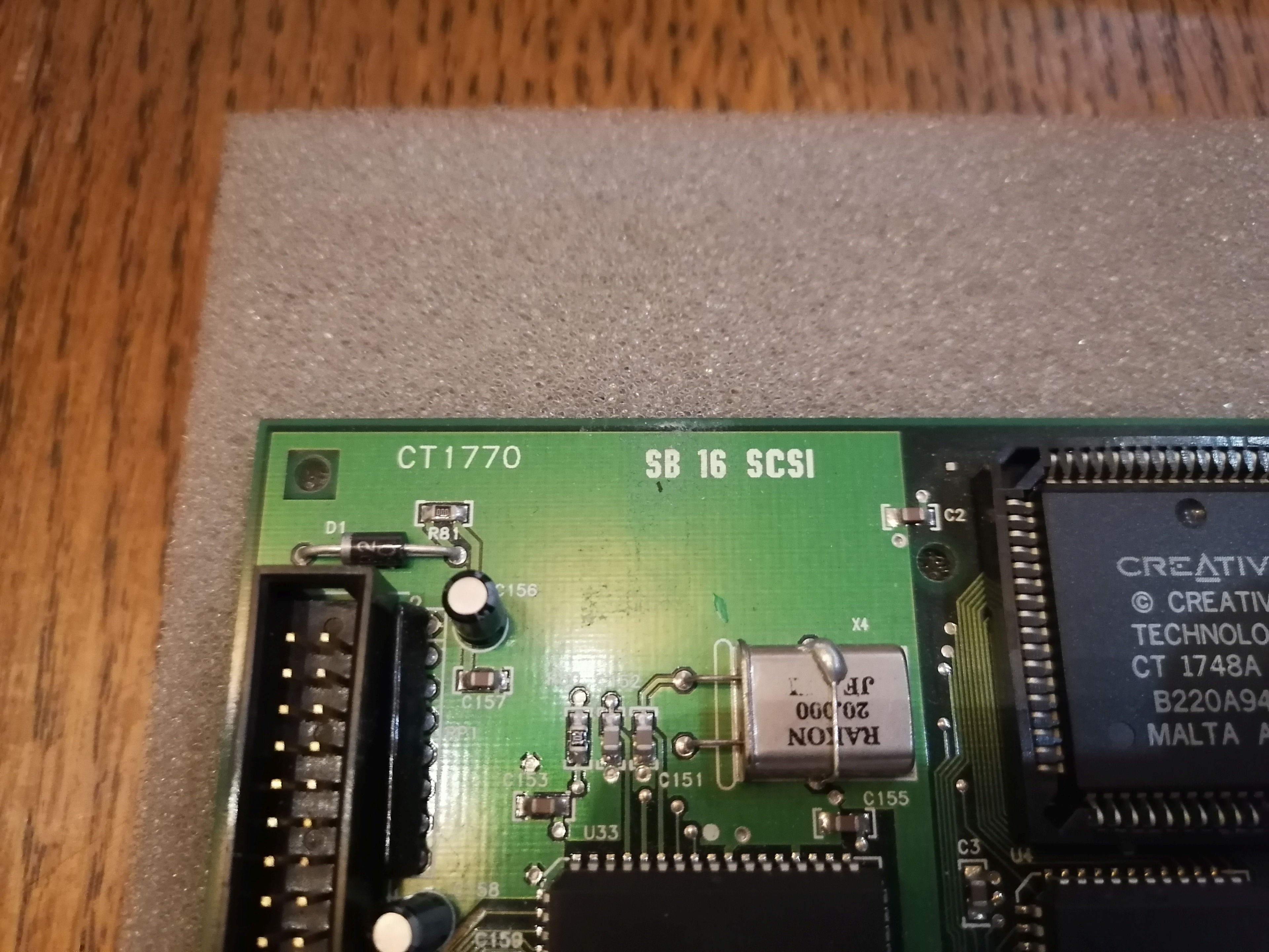

Ooooookay, aber war's das?! Neeee... irgendwie lag da noch was in der Box - unter dem Schaumstoff:
Äääähm ja... eine zweite Sound Blaster - dieses Mal eine eher seltene CT1770 mit Onboard SCSI-Adapter.
Aber: DSP Version 4.13 - also auch diese wieder mit dem Hanging Note-Bug... Damnit :D Dafür aber den echten, noch nicht integrierten OPL3-Chip, yay!
Dennoch: ziemlich lustig, ich wusste zwar, dass diese Sound Blaster-Karte existiert, hätte aber nicht gedacht, dass die sich in meinem Fundus irgendwo vergraben hatte.

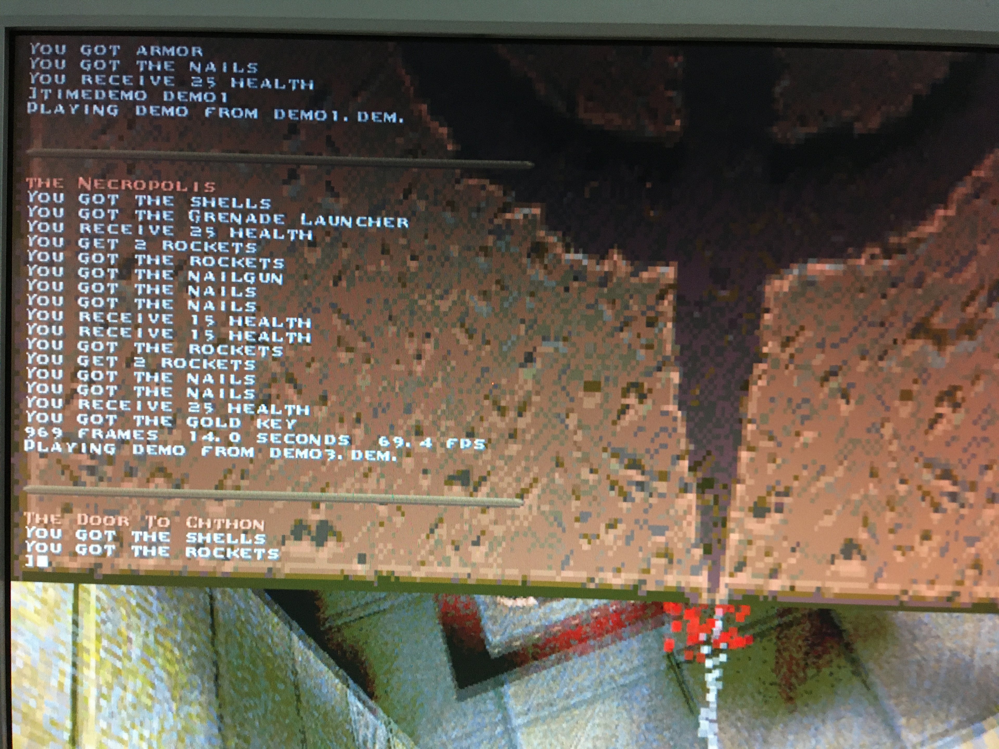

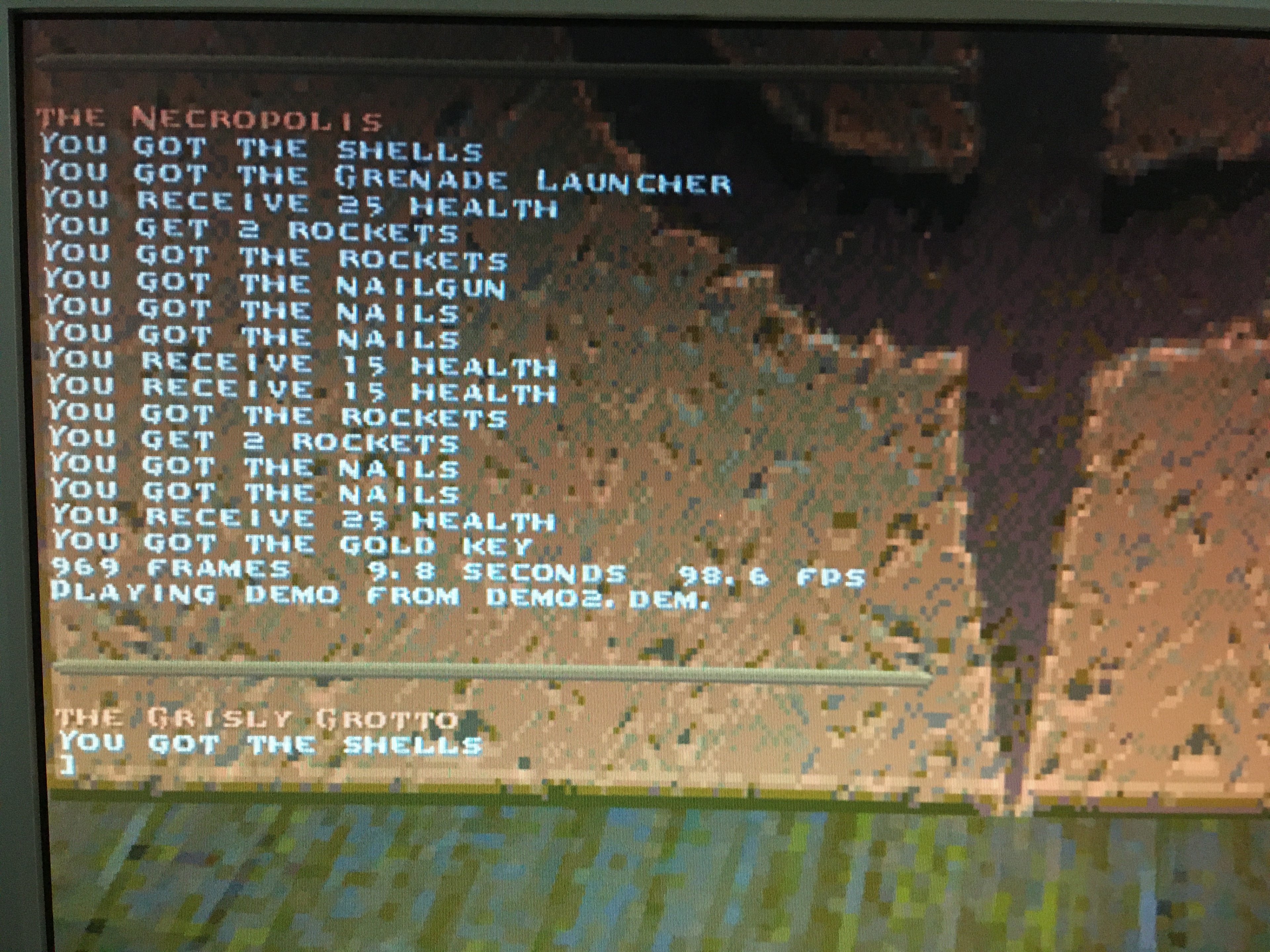

Zugegeben, das ist schon krass, wie viel Power du da aus dem Slot 1 rauspresst ^^ Dass der P3 Tualatin mit seinen 1 bis 1,4Ghz locker mit den ersten Willamette P4 Prozessoren mithalten konnte, ist kein Geheimnis. Aber du deklassierst ihn ja regelrecht ^^
Die beiden Quake-Benches sind einmal übertaktet und einmal nicht? Reiner Software-Renderer, wie es aussieht?

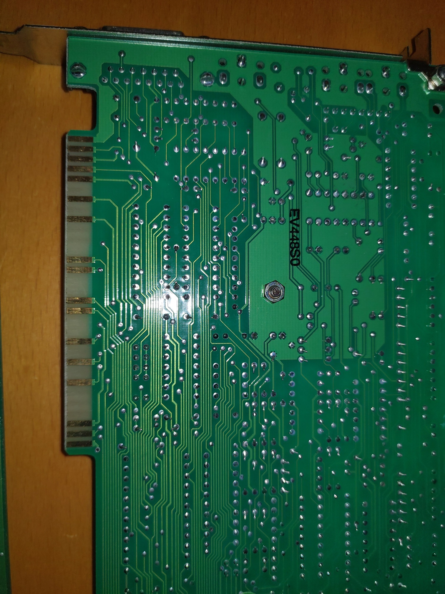

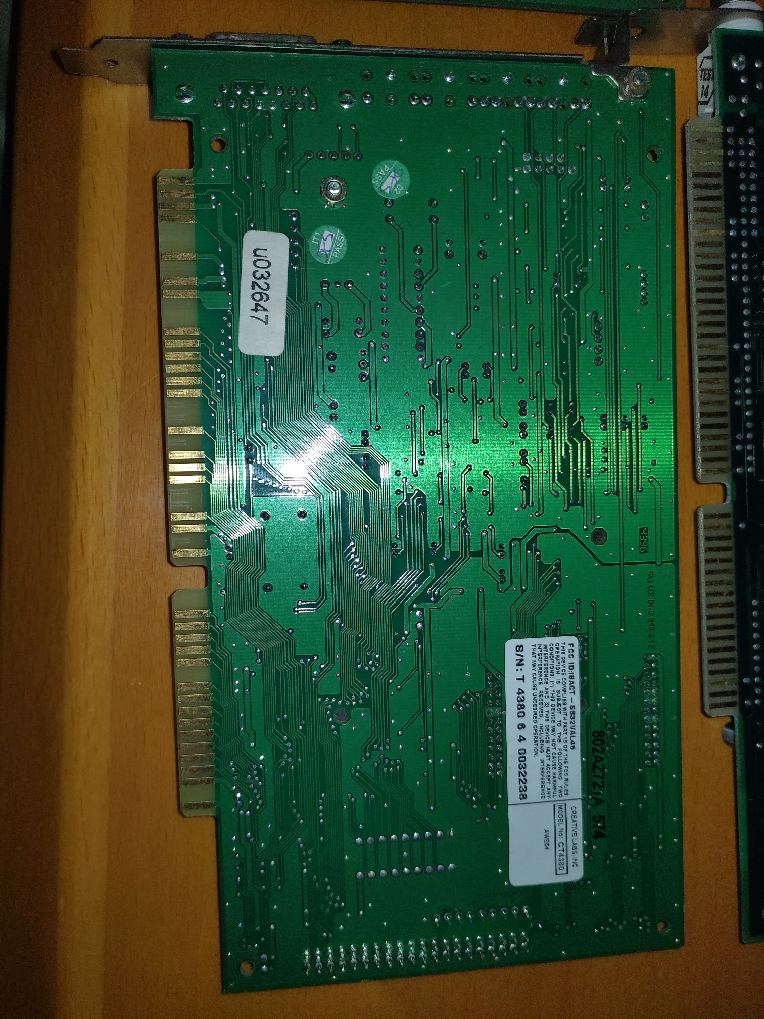

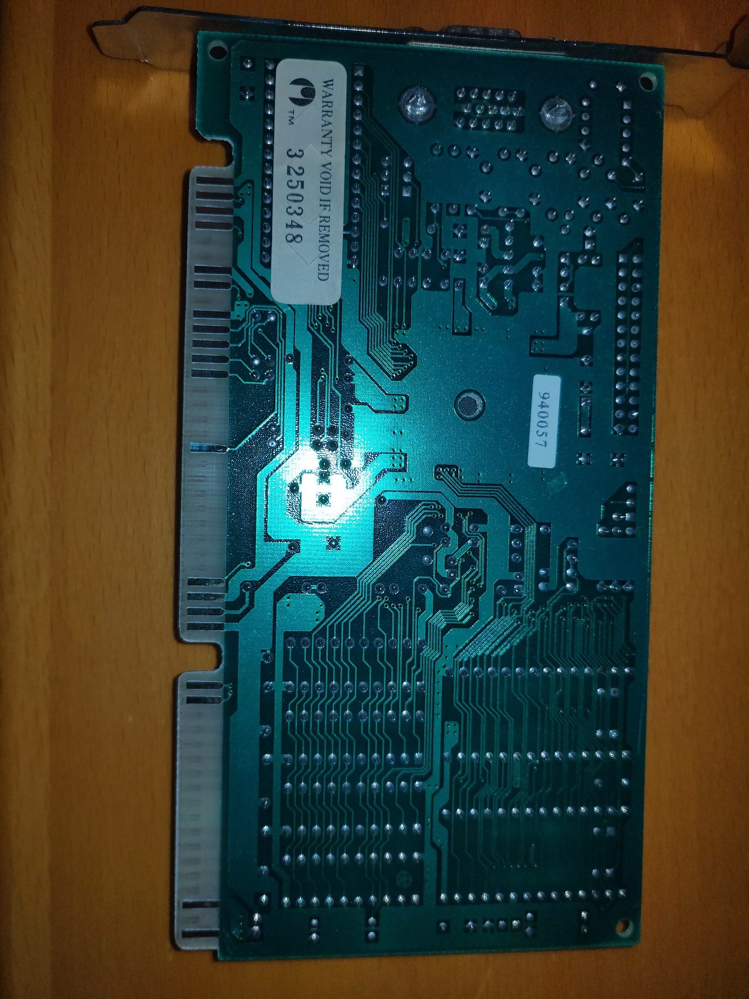

So bzgl. der -5v Geshcichte:
Der -5v Kontakt ist der 7. von oben auf der Rückseite der Karten.
IMG_20210915_223408.jpgIMG_20210915_223415.jpgIMG_20210915_223423.jpgIMG_20210915_223428.jpg
Wie zu sehen ist, haben die Karten 1, 3 und 4 weiterführende Leitungen (SB 1.5, AWE32, AWE64). Die karte Nr. 2 ist eine Netzwerkkarte mit keinem weiterführeden Kontakt am 7. Kontakt.

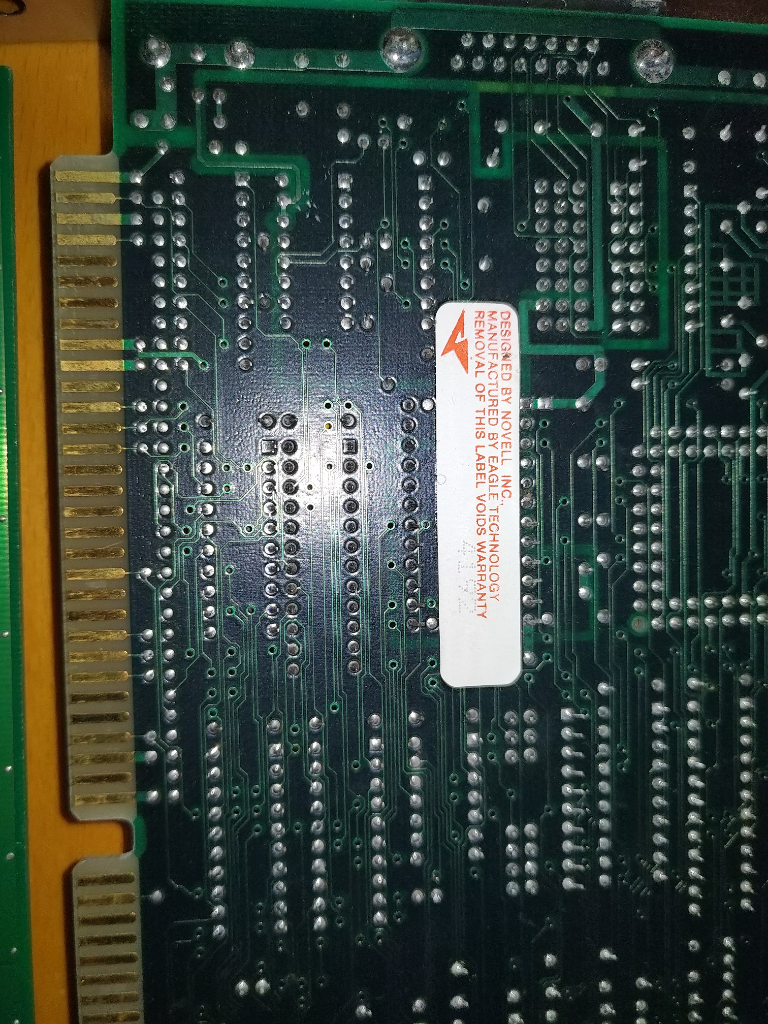

Und damit dachte ich meine Beweisführung beendet zu haben, als mich der Elch in den Hintern biss. Bild 5
IMG_20210915_223434.jpgzeigt eine ISA Grafikkarte und wir sehen einen weiterführenden Kontakt. Das war mir nicht bewusst. Ich muss morgen mal ein paar weitere Karten checken, bzw. mit einem "dummen" AT-ATX-Adapter testen ob die Karte ohne -5v geht....
Reaktionen: Hexxxer76, SiTcaC, kryzs und 5 andere

Karre schrieb:
BH6 auf Steroiden
Und 180 oder 135 MHz FSP?

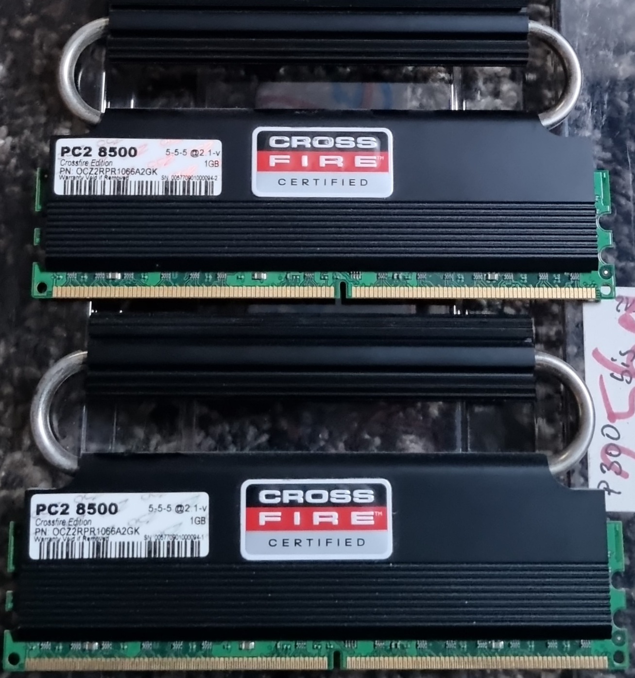

Zombieeee schrieb:
Das ist doch irgendwie "stinknormaler" OCZ Reaper RAM?

@DJMadMax Quake Software Renderer. Das Bild mit den 96FPS ist 640x480, das andere 800x600.
@andi_sco läuft mit 133MHz FSB, mehr macht mein BH6 nicht. Aber dafür soll ja das Dualslot 1 dann bei 150Mhz laufen ;)
Aber man bekommt schonmal einen Eindruck, was da möglich ist.
