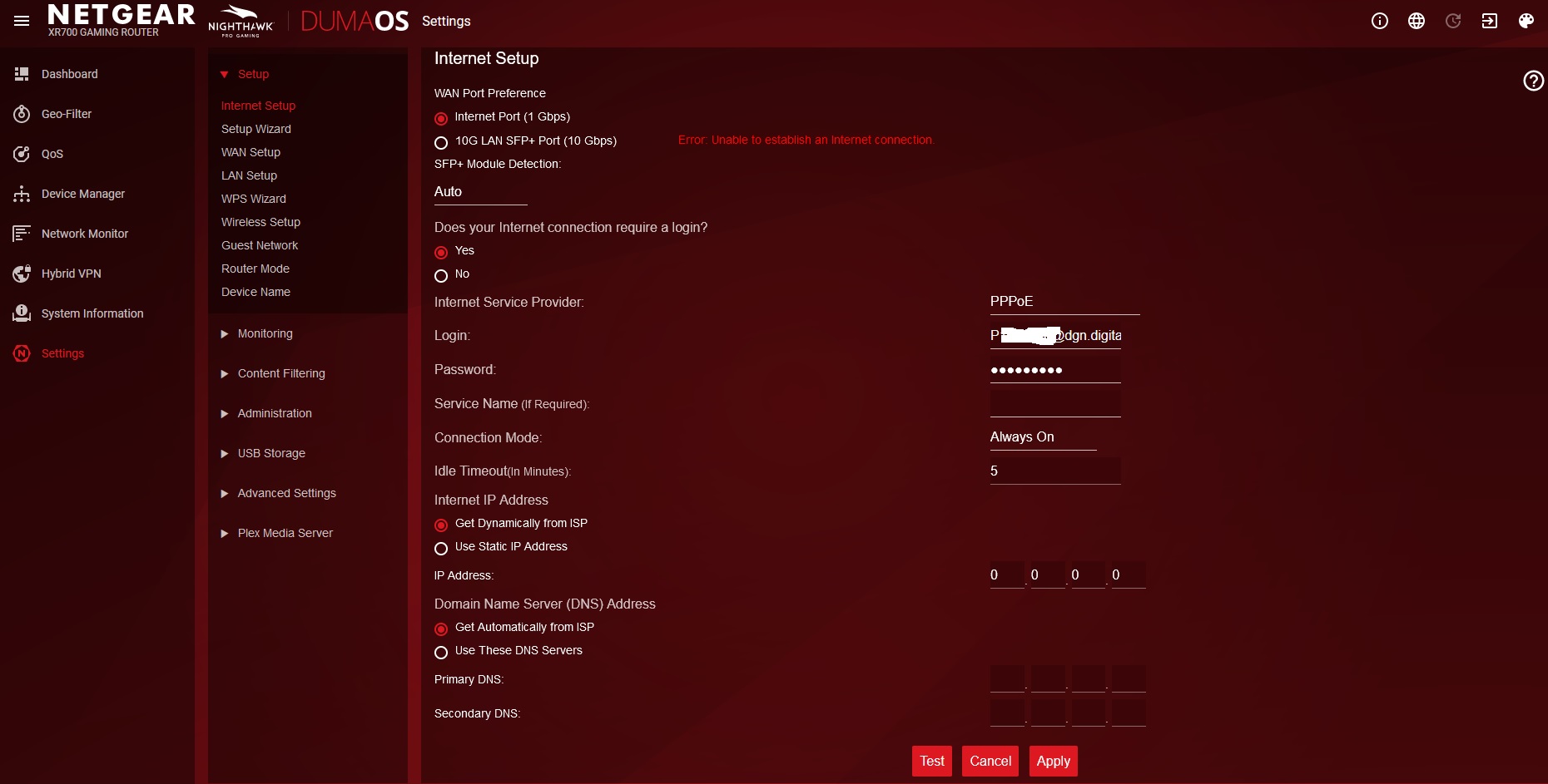

Nun habe ich als Zusatzoption DualStack hinzugebucht, um den XR700 wieder als Hauptrouter betreiben zu können. Ich bekomme allerdings keine Internetverbindung erstellt.
Ich habe in den Interneteinstellungen die entsprechenden Zugangsdaten eingegeben, bekomme als Meldung aber nur "Unable to establish internet connection", siehe hier:

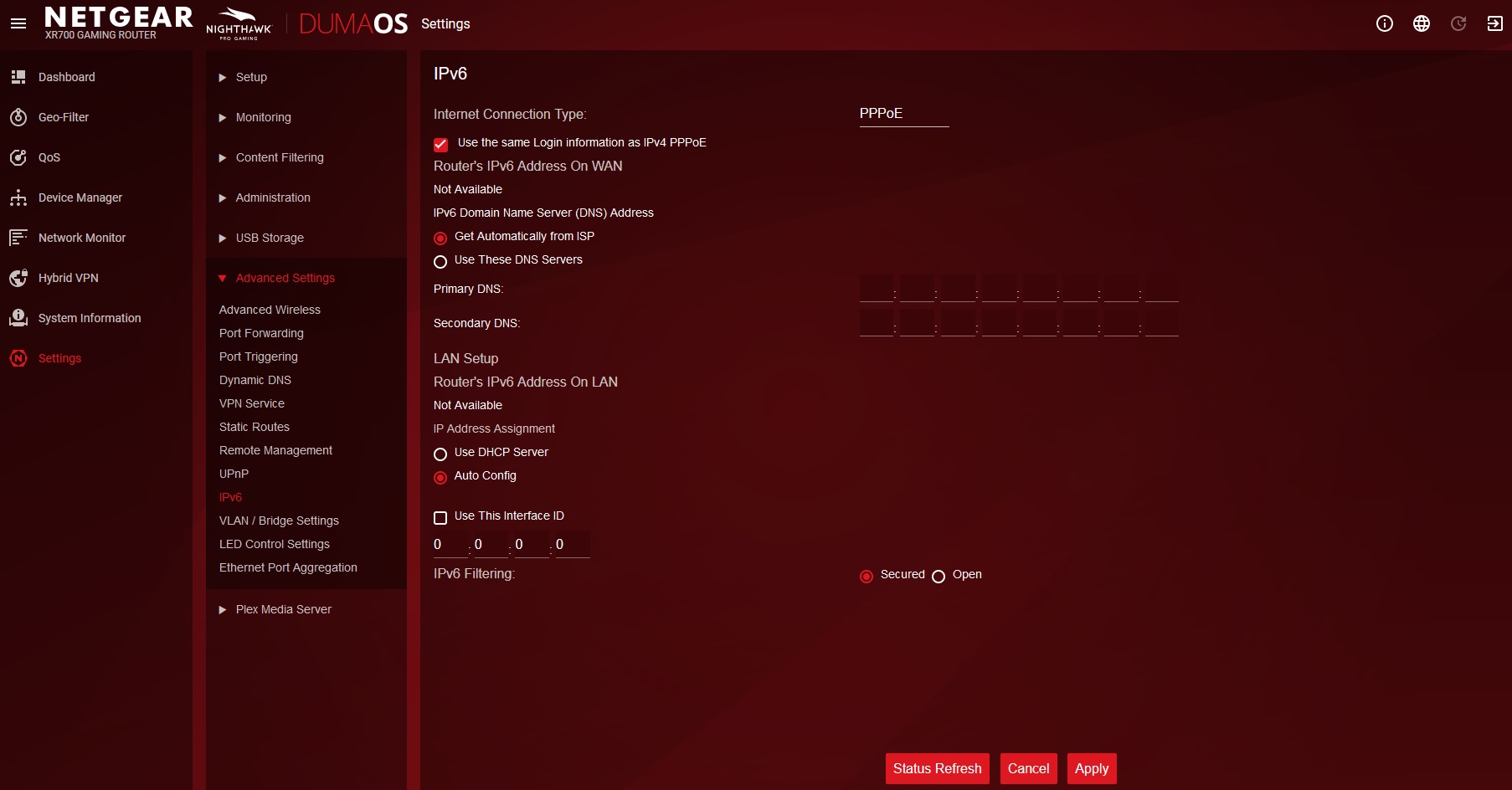

Zusätzlich gibt es im Router noch ein Menü für IPv6. Ich bin nicht sicher ob ich das benötige, aber so sieht es aktuell aus:

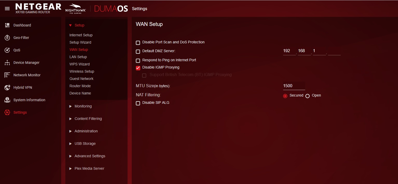

Diese Optionen hätte ich übrigens noch in dem WAN-Einstellungs-Tab, falls das etwas hilft:

Ich habe es nun doch hinbekommen. Ich bin nicht 100% sicher was das Problem war aber ich glaube er hat die VLAN-Einstellung nicht richtig übernommen.
Ich habe den XR700 einmal auf die Werkseinstellungen zurückgesetzt und dann zuerst die VLAN-ID auf 7 gesetzt und anschließend die Interneteinstellungen mit den Zugangsdaten konfiguriert. Jetzt bekomme ich die Verbindung.
