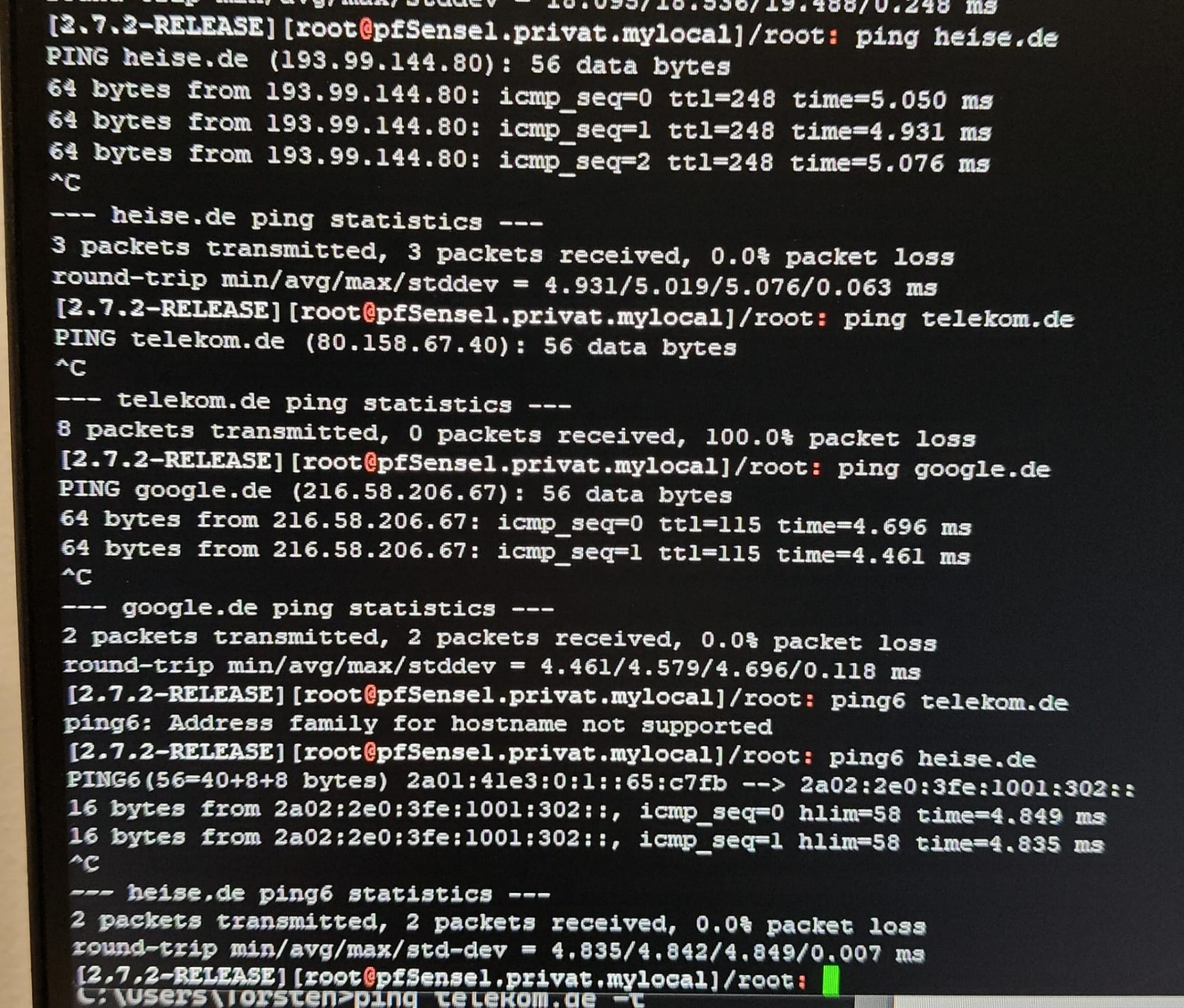

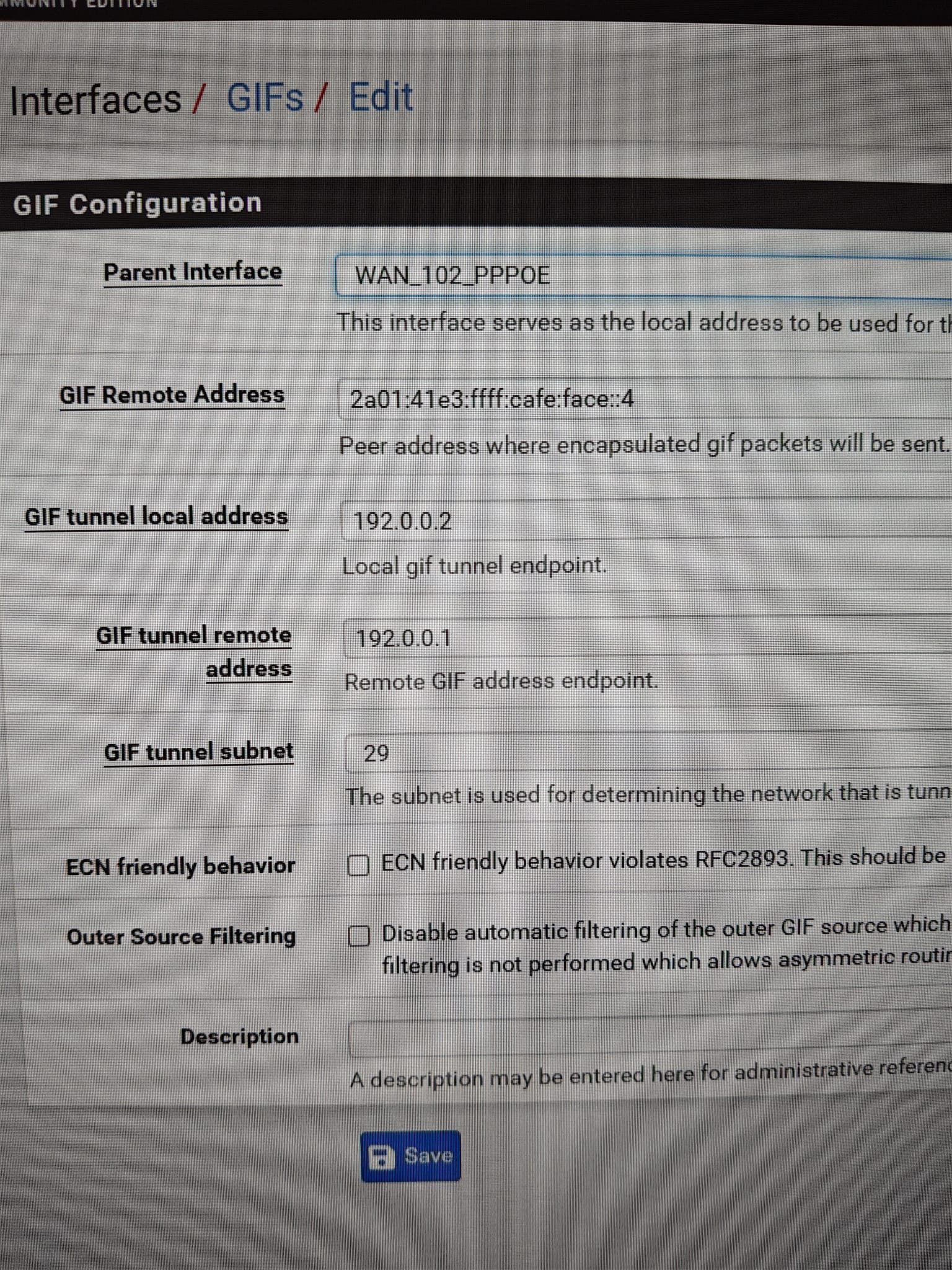

Hy, ich dachte das wäre durch das GIF einzustellen. Mit dieser Einstellung war es mir dann überhaupt erst möglich, ein Ipv4 Gateway ins Routung aufzunehmen. Danach konnte ich auch gewisse Webseiten auf Basis von IPv4 anpingen... Aber wie gesagt es gehen halt nicht alle. Vielleicht erklären die Bilder etwas genauer was ich meine.
Bild 1 Pfsense Konfig des GIF Interface,
Bild 2
ping IPv4 -> heise.de -> geht
-> telekom.de -> geht nicht 100% Paketverlust.
-> google.de -> geht
ping6 IPv6 -> telekom.de -> Adress family for hostname not supported
-> heise.de -> geht Pfsense Ping auf heise.de und telekom.de... unten von meinem Rechner aus
Also muss es da ja noch ein kleines Problem geben.

Ich habe "normales" vDSL da geht der ping auf telekom.de auch nicht. Die Website kannst du auch nicht aufrufen?

Wie gesagt, ohne die Verwertung der DHCPv6-Antworten in Sachen AFTR wird das nicht dauerhaft stabil laufen. DGN setzt auf die Infrastruktur von Purtel auf und Purtel hat mehrere AFTR-Gateways, soweit ich das erkennen kann. Dem Kundenrouter wird per DHCP mitgeteilt, welches AFTR Gateway für dich zuständig sein soll und für einen stabilen Betrieb solltest du in der Lage sein, darauf zu hören.

Aber das willst Du doch? Ist das auch Dein AFTR, der aktuell in der FRITZ!Box angezeigt wird?
denon2002 schrieb:
kann mir eventuell Screenshots zur Konfig geben
Hat @Tom_123 gepostet. Wie Du dort in den Nachträgen siehst, gilt jene Anleitung mit einer Adaption auch für Deutsche GigaNetz. Stehe daher ein wenig auf dem Schlauch, was genau Dir fehlt. Deinen AFTR siehst Du in der FRITZ!Box. Dessen IPv6-Adresse musstest Du ermitteln. Ansonsten ist das Deine gesuchte Anleitung.
