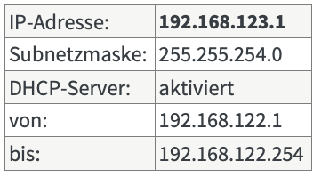

Hmmmm, versuche mal zuerst die Subnetzmaske zu ändern, dann die Box neu starten und anschließend den Scope zu erweitern. Die eingegebenen Daten sind soweit korrekt.
Ach verflixt - mit dem 254er Netz erweiterst Du (prinzipbedingt) Dein Netzwerk nicht nach hinten, sondern nach vorne.
Dein Netz lautet dann 192.158.122.0/23 - Du könntest den Scope dann auf 192.168.122.1 - 192.168.122.254 ändern.
So das hat jetzt funktioniert - habe jetzt DHCP von 192.168.122.1 - 192.168.122.254 und die ersten Geräte sind schon aktualisiert.
Eine kleine Anmerkung dazu: Es ist gängige Praxis, wenn auch nicht technisch erforderlich, dass das Standard-Gateway stets die erste oder letzte Host-Adresse im Subnetz bekommt. Das wäre also entweder die 192.168.122.1 oder eben die 192.168.123.254. Dein Router sitzt dem Screenshot aus #23 nach zu urteilen aber buchstäblich mittendrin auf der 192.168.123.1. Funktioniert problemlos, der Router kann auch die .123.123 bekommen oder die .122.110 oder was weiß ich, aber allgemeiner Konsens wäre eben die 122.1. So weiß man immer welche IP der Router hat, ohne darüber nachzudenken.
