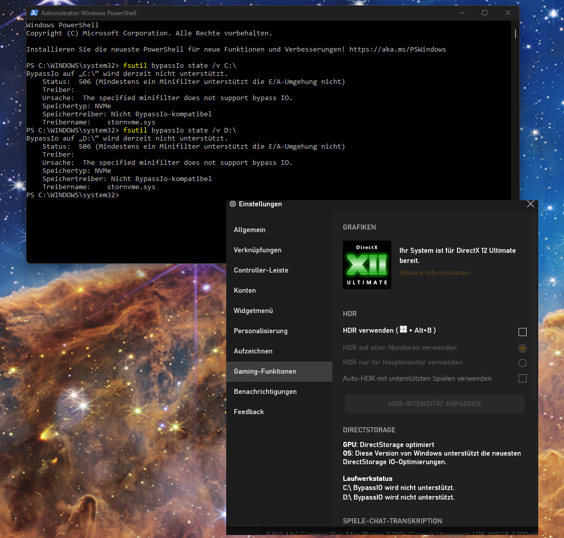

vybz schrieb:
Moin,
hat vielleicht jemand eine Idee, was die Ursache sein könnte, wenn in der Ausgabe kein bestimmter Treiber genannt wird? Und Microsofts storNVMe sollte es doch generell können, oder?Anhang anzeigen 1318453
Hi, ich wollte mich auch nochmal zurückmelden. Ich war ja zwischenzeitlich wieder auf Win10 zurück, nachdem es mit DirectStorage nicht klappte. Heute bin dann aber wieder auf Win11 zurück, um mich meinem Problem mit der DirectStorage Unterstützung meiner SSDs zu widmen.
Ich konnte das ganze wie folgt auflösen:
1. Da in meiner FSutil Ausgabe kein Treiber genannt wurde, habe ich nach den "MiniFilter" recherchiert und bin auf folgenden MS Seite mit CMD Befehl fltmc filters gestoßen. Tatsächlich wurden mir legacy Einträge angezeigt.
2. Mit dem Anlegen des Registry Eintrags konnte das Laden der legacy Filter, nach einem Neustart unterdrückt werden und fltmc filters gab mir keine legacy Einträge mehr aus.
3. fsutil hat mir dann eine (leider habe ich sie nicht gespeichert) andere, eher textliche anstatt tabellarische Fehlermeldung ausgegeben, irgendwas mit "494", "Volumestapel" und "ambakdrv.sys".
4. Nachdem ich zu "fsutil bypassio 494 Volumenstapel" nichts gefunden habe, sah es mit "ambakdrv.sys" viel besser aus. Ich stellte zu meinem Leidwesen fest, dass es was mit dem AOMEI Backupper zu tun, den ich leider mal auf meinen System installiert hatte. Ich bin echt kein Fan der Software und hatte schon andere Probleme mit Seiteneffekten. "ambakdrv.sys" war mir in dem Zusammenhang unbekannt, also alles dazu aus meiner Registry gelöscht.
5. Nach einem Neustart nun das gewünschte Ergebnis. :daumen:

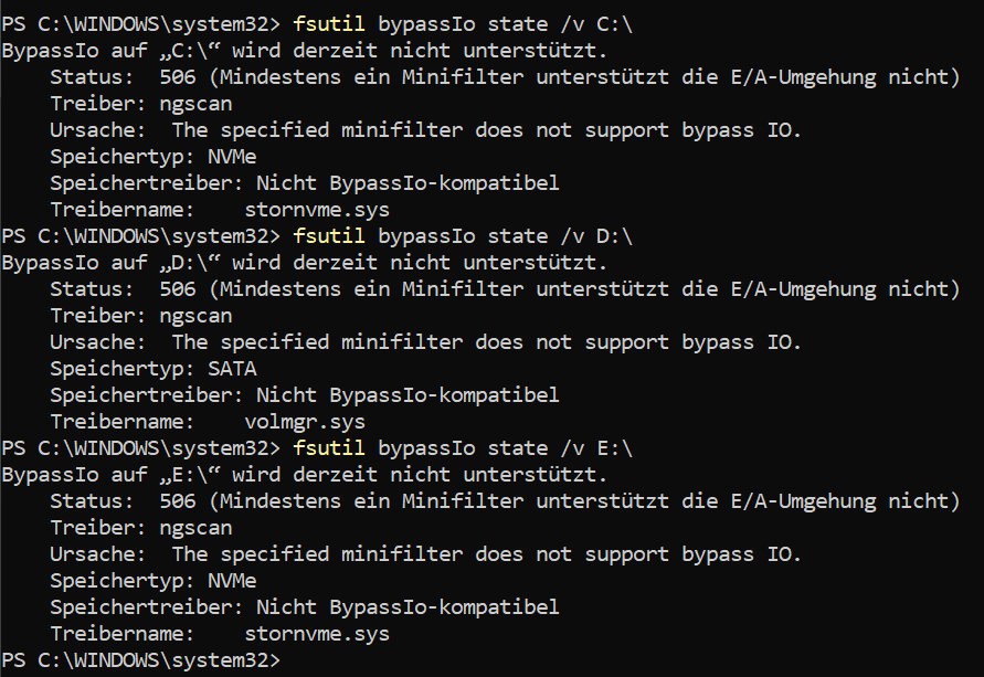

frankie36 schrieb:
hatte auch das Problem und auch kein AV bzw nur Defender aber bei lag es an Acronis
ich hab das Upgrade von Win10 auf 11 gemacht.
Jetzt steht bei mir auch:
Code:
PS C:\Users\LukS> fsutil bypassIo state /v C:\
BypassIo auf „C:\“ wird derzeit nicht unterstützt.
    Status:  506 (Mindestens ein Minifilter unterstützt die E/A-Umgehung nicht)
    Treiber: ngscan
    Ursache:  The specified minifilter does not support bypass IO.
    Speichertyp: NVMe
    Speichertreiber: Nicht BypassIo-kompatibel
    Treibername:    stornvme.sys
PS C:\Users\LukS>
Der Schutz ist bei mir ausgeschalten. Hast du Acronis einfach deinstalliert und nicht mehr verwendet?
Wie bist du ngscan losgeworden?

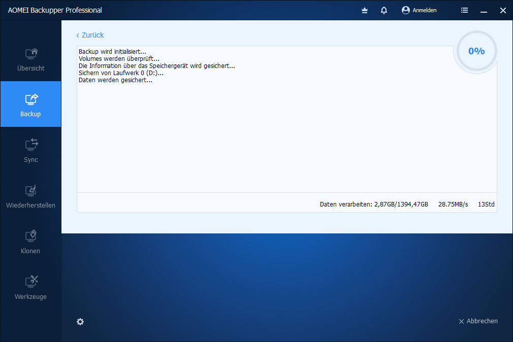

AOMEI Backupper hab ich gerade installiert und aktiviert. Das erste Backup wird erstellt. AOMEI ist viel langsamer als Acronis. Schreibt nur mit 20 bis 30MByte/s beim sichern. Acronis hat meist mit 70-90 MByte/s aufs Netzlaufwerk geschrieben. 🫤
Reaktionen: frankie36
Wie sieht denn die CPU-Last beim Backup aus? Vielleicht verwendet AOMEI Backupper eine stärkere Komprimierung und ist deshalb langsamer. Man kennt es ja auch von 7-Zip oder WinRAR.
Aber das ist jetzt nur geraten, ich nutze AOMEI Backupper nicht. Du musst mal schauen, vielleicht hat es eine Kompressionseinstellung...
Das Backup hab ich abgebrochen. Ich war dann schon bei über 20h und einer Geschwindigkeit von knapp unter 20MB/s. Das hätte mir zu lange gedauert.
Es sah so aus, als ob nur ein CPU Kern genutzt wird.

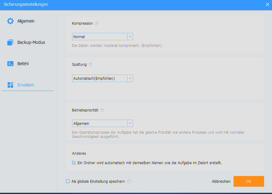

Kompression stand auf Automatisch. Mal auf niedrig stellen und schauen ob es schneller geht. 🤔
So war es eingestellt:
und so dauert das Backup ewig...
Betriebspriorität Hoch ist auch nicht schneller und wird mit jeder Sekunde langsamer:
