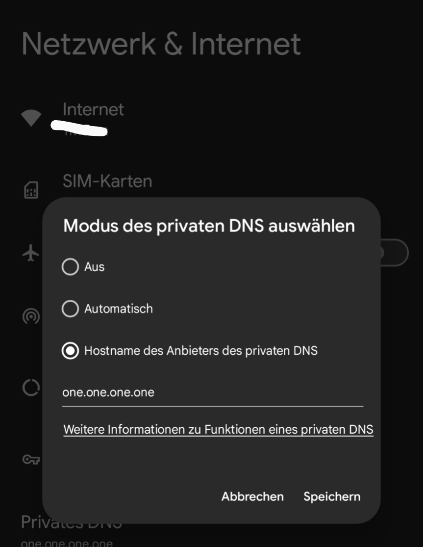

Sehr interessant! Ich habe in meinen Android-Einstellungen lediglich die Option "Private-DNS" und dort kann ich nur den Hostnamen angeben sonst nix.
Du musst dort beim "Privaten DNS" für z.B. Cloudflare statt 1.1.1.1 es in Buchstaben eingeben: one.one.one.one
Bei dnsforge weiß ich grad nicht, was da stehen muss.

dnsforge.de funktioniert bei mir.
one.one.one.one auch.
Xiaomi 14
Oops, hab das Problem gefunden, habe RethinkDNS aktiviert gehabt, kein Wunder das es nicht ging. Jetzt geht es problemlos.
Danke trotzdem! 😅
