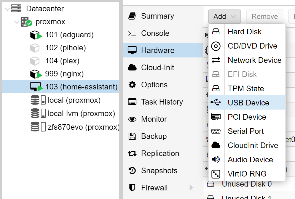

@Conradin Mit der CCU3 kann ich dir nicht weiterhelfen. Aber zumindest in die VM:
Du fügst deiner VM ein USB-Device zu.
Im Anschluss wählst du deinen Stick über die Vendor/Device-ID aus:
In meinem Fall wäre es der ZigBee Dongle. Du kannst auch einen festen USB-Port vergeben. Theoretisch sollte aber der Weg über die Device ID sicherer sein, weil die sich nicht ändern kann.
