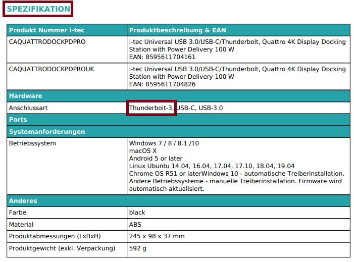

Ok, auf der Verpackung steht Thunderbolt 3, in den Beschreibungen div. Händler entweder nur Thunderbolt, oder Thunderbolt 4, oder 3, oder 3 und 4 und in den Specs von geizhals nix von Thunderbolt - Also das hat mein Misstrauen gegenüber der Bandbreite von dem Teil jetzt (nur) bedingt beseitigt - aber sie werben mit 4x 4k, was selbst mit Thunderbolt 4 mehr als eng wird - außer vielleicht für 25Hz.Drewkev schrieb:Strg+F .. 8 Ergebnisse .. komm schon.

Hmm, also ich lese aus dem Datenblatt oben jetzt nicht raus, das das Teil TB kann. Da steht nur was von
Aber nirgendwo ist bei dem Teil erwähnt das es explizit TB kann. Oder bin ich blind?
undJeder USB-Anschluss (3.0, USB-C oder ThunderboltTM 3 oder 4) ist ausreichend
Ultraschneller Gen2 USB-C-Anschluss mit Datenübertragungsgeschwindigkeiten von bis zu 10 Gbit/s
This.nciht schrieb:Also das hat mein Misstrauen gegenüber der Bandbreite von dem Teil jetzt (nur) bedingt beseitigt.

Ihr lest beide zu kompliziert. Das Ding kann sowohl Thunderbolt als auch USB-C ohne Thunderbolt. Warum schreibt man das so explizit hin? Ganz einfach, damit auch Leute die kein Thunderbolt haben das Teil kaufen. Deshalb gibts auch zusätzlich DisplayLink.Tzk schrieb:Aber nirgendwo ist bei dem Teil erwähnt das es explizit TB kann. Oder bin ich blind?

Ok, also mal angenommen das passt so... Wenn man nicht Displaylink verwendet, was unterstützt das Teil dann an Monitoren und Auflösungen?
Ich hätte das "TB3" jetzt eher als "funktioniert an einem TB3 Port" gelesen und nicht als "kann 100% TB3". Zumal TB3 >10gbit/s an Bandbreite haben dürfte, was das verlinkte Dock aber wieder nicht kann.

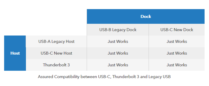

Weil beim verwendeten DisplayLink Chipsatz (DL-6910) keinerlei Rede von TB ist... Außer sowas hier:Drewkev schrieb:Wie kommst du darauf?
Quelle: https://www.synaptics.com/products/displaylink-graphics/integrated-chipsets/dl-6000
Wie gesagt, ich glaube nicht das das Teil TB kann. Einfach weil es diesen komischen DisplayLink Chipsatz verwendet, der eben jenes proprietäre Format hat. Natürlich kann man diese Chipsätze der DL-6000 Serie auch an TB3 anschließen, aber dann wird halt nicht das volle Featureset angesprochen.
Mir ist jedenfalls nicht bekannt das DisplayLink Chipsätze alternativ auch ohne Displaylink (nämlich z.B. via TB) laufen können. Man mag mich da gerne korrigieren.
Der kommt vom DisplayLink Chipsatz. Das Teil läuft mit einem speziellen Treiber und komprimiert die Daten so weit runter, das 4x4K durch 10gbit/s passen.nciht schrieb:Der Claim von 4x4k muss ja auch irgendwoher kommen
