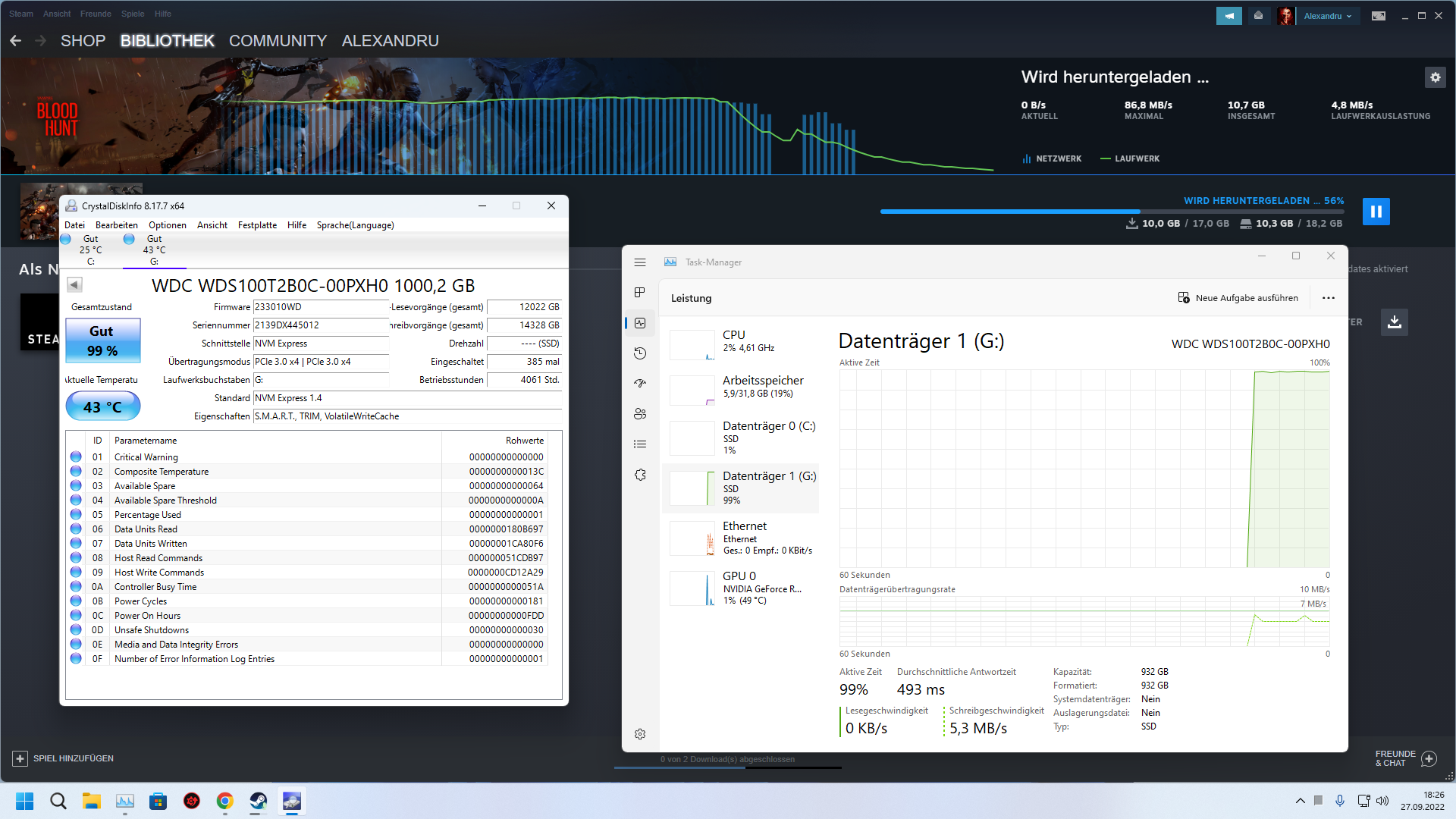

Guck mal genau hin. In der Zeit, in der keine Netzwerkaktivität mehr angezeigt wird, ist aber zumindest deine Platte noch aktiv. Je nach Spiel wird bei Steam nicht zwingend ein einziger Blobb an Daten heruntergeladen, sondern auch kleinere Teile und auf der Platte wird eingerichtet, entpackt und kopiert. Es ist nicht ungewöhntlich, dass dabei zwischendurch mal nichts heruntergeladen wird. Auch, wenn viele kleine Dateien geladen werde, veringert sich durch den dadurch entstehenden Overhead die Downloadrate.
Wenn es also so bleibt, dass zumindest noch Aktivität angezeigt wird und nicht ganz pausiert, hast du da nicht zwingend ein Problem.

Zwischenzeitlich installiert bzw wird die Installation eingerichtet, anhand der Laufwerksauslastung gut zu sehen
Deine Festplatte arbeitet nunmal langsamer als deine Downloadrate. In der Zeit in der nichts heruntergeladen wird werden Daten entpackt, eingerichtet usw. Das ist normal

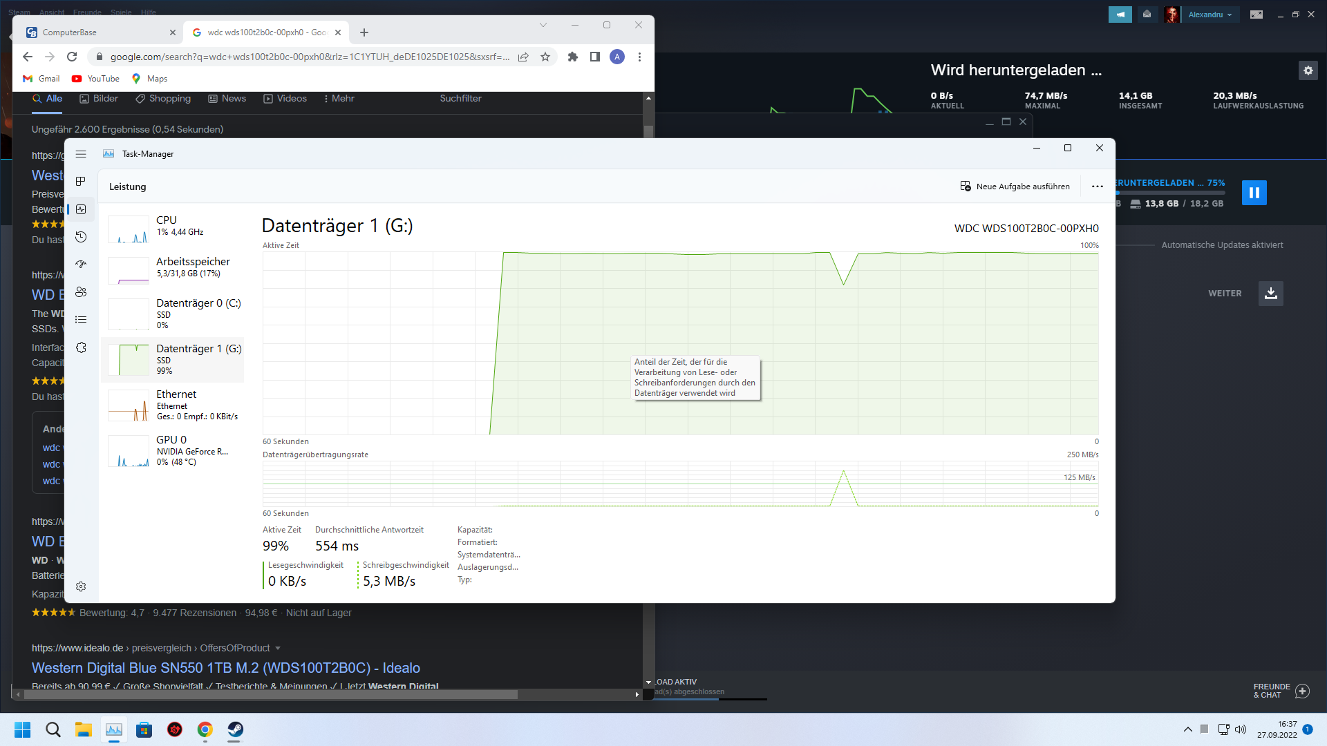

ja festplatte läuft 100%

alter. Ist das eine crucial P1, p2 oder oder Kingston NV1?
554ms latenz.. Da ist ja ne HDD performanter..
IOWAIT from hell

Hm. TLC ohne eigenen Dram cache. kann vorkommen. Aber eigentlich ist die 550 OKish.
wie voll ist die SSD?

wie voll ist die SSD ? Es handelt sich um eine 1 TB Western Digital NVME SSD ? ... die hat keinen DRAM Cache und nutzt TLC Speicher ... nach kurzer Zeit unter Last geht die Performance stark in den Keller... sollte die Platte relativ voll sein ist das ein weiterer Performancefaktor

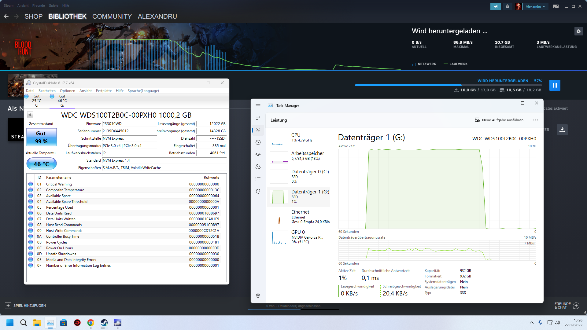

550 ms Anzwortzeit der SSD weist darauf hin, dass die Platte echt Stress hat ... mach mal bitte nebenbei CrystalkistInfo an und schau dir mal die Temperatur der Platte an ... wenn SSDs zu heiß werden drosseln sie massiv Performance
Die SSDs werden beim schreiben wesentlich wärmer als beim lesen ... eventuell ist ja n Kühlkörper drauf bei dem die Folie vom Wärmeleitpad nicht abgezogen wurde und die wirkt dann als thermischer Isolator ... schon 2 mal bei Kunden PCs erlebt
Reaktionen: lexus91
Ok, Temperatur sieht normal aus ... bleibt also zu ergründen ob Steam oder die Platte das Problem verursacht ... erstell mal aus einem spieleordner ein großes zip file und pack das auf deine C: platte ... file sollte 15-20 GB haben ... und versuch das mal auf deine 1TB ssd zu kopieren ... wird der vorgang auch schlagartig langsam, ist die Platte der Grund
