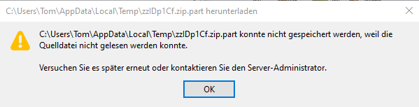

ich habe seit kurzem Probleme mit Downloads, egal woher sie kommen oder mit welchem Browser ich sie runterlade. Also Beispiele:
NVIDIA Treiber ließ sich nicht installieren, weil die Datei defekt war. Trotz mehrfachen herunter laden kam die Fehlermeldung. Habe die Datei dann mit dem Handy geladen und auf den PC kopiert, da ließ sich der Treiber installieren.
Downloads im Browser muss ich ,abhängig von der Größe mehrfach starten, bzw im Vorgang fortsetzen weil sie ständig abgebrochen werden.
Auch eine Änderung des Zielspeicherplatzes bringt keine Abhilfe.

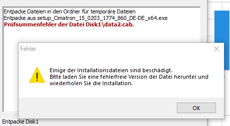

Bei meinem CAD Programm gab es heute ein Update, dieses wird runter geladen, dann bringt er beim Versuch zu installieren einen Prüfsummenfehler. Auch die Kataloge lassen sich nicht aktualisieren, da es immer zu Download Fehlern kommt.

Mozilla. An dem liegt es aber nicht, da die Fehler auch in allen anderen Browsern auftreten und eben auch in Programmen wie dem Updater. Ich habe nur den Windoof Defender drauf.
Das hier ist der aktuelle Versuch mein Programm zu patchen.
