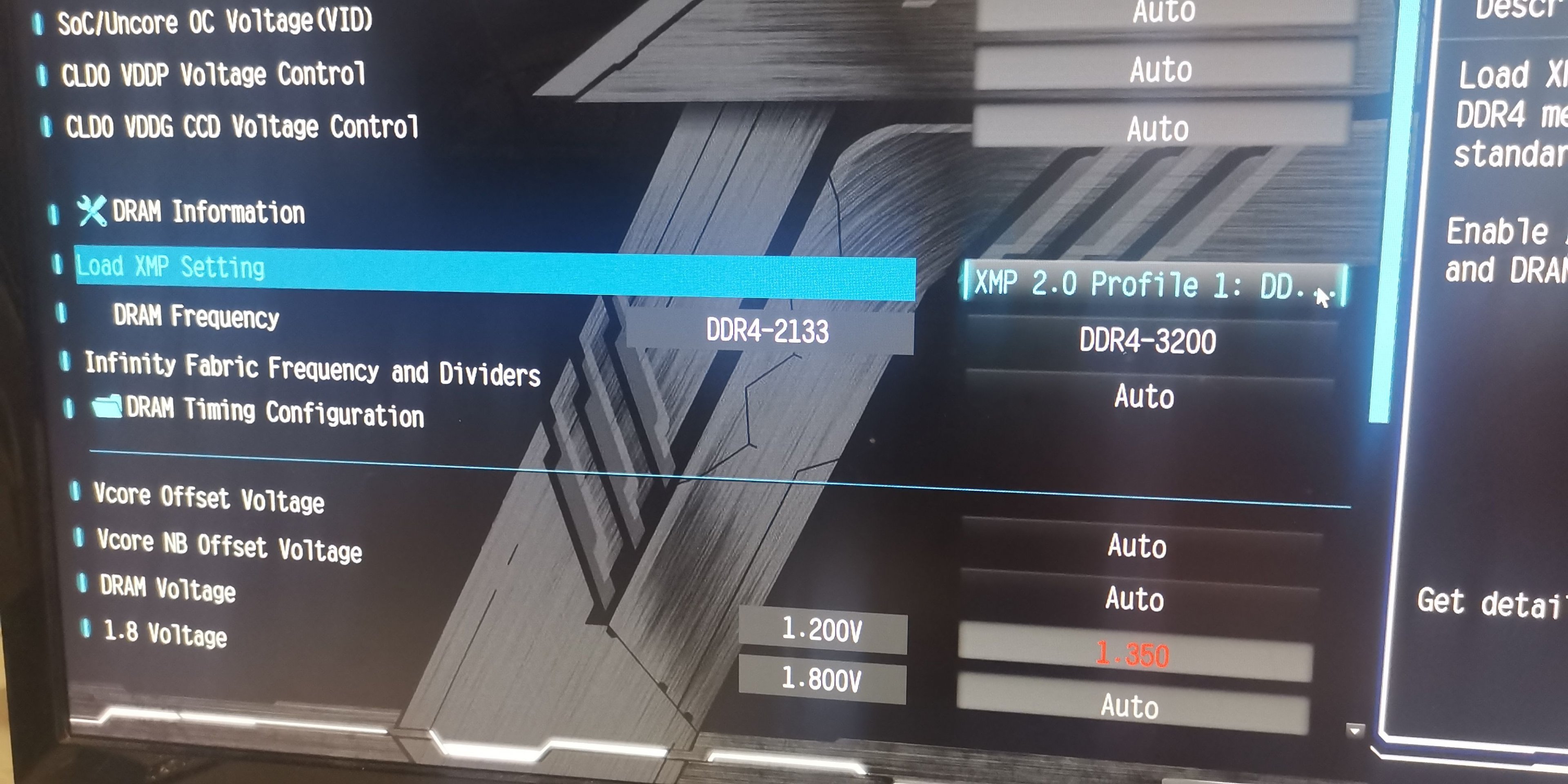

Hi,

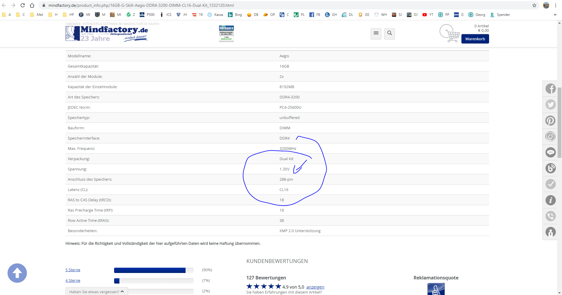

besitze folgendes MB https://www.mindfactory.de/product_...M4-Dual-Channel-DDR4-mATX-Retail_1303513.html
und folgenden ram https://www.mindfactory.de/product_...gis-DDR4-3200-DIMM-CL16-Dual-Kit_1332120.html

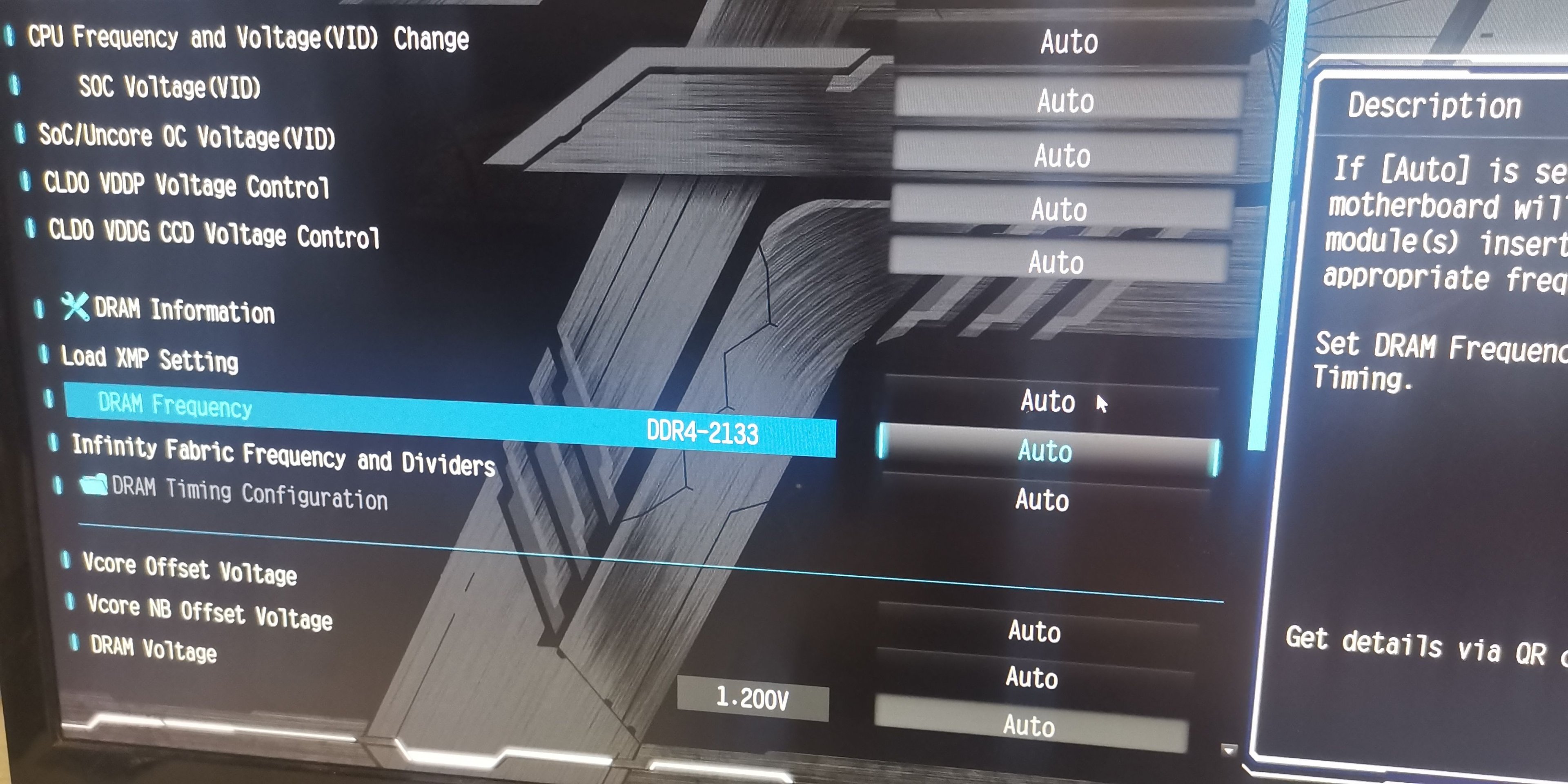

Wie man im Bios sieht ist standardmäßig der Ram auf 2133 mhz und kein xmp profile ausgewählt...
Als ich dies gemacht habe komm bei voltage so ne Zahl die rot makiert ist...
Sollte ich das deswegen eher nicht machen ??
Gibt es eventuell sonst noch irgendwelche Bios Einstellungen die sich bei diesem Board lohnen

rafi07 schrieb:
Nadann hoffe ich mal das mein Board davon nicht kaputt geht
Warum sollte es? Wie kommst du drauf das MB kaputt wird?
Naja weil da ja dram voltage 1200 steht und wenn ich xmp auswähle geht das auf 1350 und wird rot hinterlegt .. siehe Bilder
Reaktionen: Thorque, KarlsruheArgus und WhiteGoose
1,35V sind für DDR4 völlig unbedenklich....keine Ahnung warum das schon rot markiert wird.
Der meiste Speicher kann auch gut 1,5V oder zumindest 1,45V ab....allerdings gibt es manchen Speicher, den man dann schon extra kühlen müsste.
Ich sehe nur 1.2Volt und 1.35Volt
rafi07 schrieb:
ja das 1.35 wird eben rot hinterlegt ...
Gibt es vielleicht sonst noch Bios Einstellungen die man machen sollte
Finger weg. Lass außer dem Speicher alles so wie es ist auf Auto.
Ich denke es wäre eher kontraproduktiv dir etwas zum BIOS zu raten, wenn du schon skeptisch bei Standardeinstellungen bist. Das wirde alles schlimmer machen.
Stell XMP ein und gut, da geht nix kaputt.
Reaktionen: Thorque und Makso
Speicher auf XMP und mit F10 Speichern.
Alles andere in ruhe lassen.
Reaktionen: Thorque
1,35 passt keine Angst . :daumen:
XMP ist eine vom Speicher-Hersteller vorgesehene Übertaktung. Normalerweise läuft DDR4-RAM nach Spezifikation auf 1,2V. Weil XMP die Spannung auf 1,35V anhebt, warnt das Board dadurch automatisch vor erhöhter Spannung. Das ist aber vollkommen unproblematisch - der Speicher ist ja selbst nach Herstellerspezifikation darauf ausgelegt - das weiß Dein Mainboard nur nicht.
Demnach: XMP einstellen und gut ist.
Reaktionen: Thorque und fanaticmd
1.35V ist, sofern vom RAM-Hersteller freigegeben, unbedenklich bezüglich eventueller Schäden. Da es aber nicht im Standard definiert ist, kann es mangels einheitlicher Testvorgaben/-richtlinien dazu führen, dass ein RAM A mit den Komponenten A1, A2, A3 fehlerfrei läuft, ein RAM B aber nicht. Dies führt dann zu solchen Effekten/Threads wie beispielsweise "mein RAM mit 3200 MHz funktioniert nur mit 2933". Das erfordert dann Feintuning wie Spannung/Takt, einfach weil im Standard keine allgemeinen Tests dafür definiert sind.
