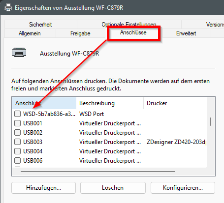

Fällt mir noch ein, über welchen Anschluss wird der Drucker angesteuert? Hoffentlich nicht über den WSD Port? Weil der führt eher zu Problemen, genau so wie du beschreibst.
Falls über WSD dann bitte schauen das er bei Wlan über die IP-Adresse direkt angesprochen wird bzw. über USB:
