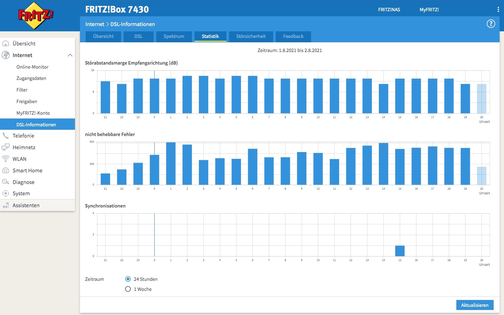

Fehlerrate auf Seite der FritzBox (Bildschirmfotos unten):
Typischerweise im Durchschnitt ca. 500 nicht behebbare Fehler pro Stunde (max 925).
CRC Fehler nicht behebbar: 13 pro Minute, 174 letzte 15 Min.
korrigierte DTU: 5208 pro Minute, 73791 letzte 15 Min.
unkorrigierte DTU: 102 pro Minute, 948 letzte 15 Min.
Störabstandsmarge Empfangsrichtung 13 dB
Fehlerrate auf Seite der Vermittlungsstelle:
1 nicht behebbarer CRC Fehler in 15 Min.
22 korrigierte DTU in 15 Min.
0 unkorrigierte DTU in 15 Min.
Datenrate max.
Empfangsrichtung: ca. 63700 kbit/s
Senderichtung: ca. 23000 kbit/s
Leitungskapazität:
Empfangsrichtung: ca. 70000 kbit/s
Senderichtung: ca. 38000 kbit/s

Ob die Qualität dann besser wird, siehst Du ja direkt an der „nicht behebbaren Fehlern“ in der Statistik.
Dein Spektrum sieht auch deutlich gestört aus, da kannst Du auch schnell sehen ob es sich verändert, wenn Du das Kabel tauschst. Ändert sich nichts, der Telekom weiter auf die Pelle rücken, und nicht von Schwachsinn abspeisen lassen. Hier bei Computerbase gibt es auch ein „Telekom Hilft“ Team mit Telekom Mitarbeitern die mitlesen. An die kannst Du Dich auch wenden.

Zudem bitte das Spektrum nochmal mit eingeblendeten Min. und Max. Werten posten, je kürzer vor einem Ausfall das passiert, desto besser.
Generell finde ich, dass Störabstand, Geschwindigkeit und Dämpfung nicht zusammenpassen.
Oder ist der 69959kbit/s Sync von DLM und es gibt hier keine glatten Zahlen mehr?
Das kommt wenn die Leitung am Limit läuft, wir haben auch eine 100er mit ca. 80/30, Telekom scheint nicht mehr so konservativ zu schalten, sondern bei grenzwertigen Leitung einfach das rauszuhauen was geht! :daumen:
Störabstandsmarge ist hier zum Teil nur 6, und daempfung ist bei ~20, bei über 400 m leitungslänge, wenig behobene Fehler pro Minute, aber läuft (seit diesen Jahr) trotzdem stabil!
genau das meine ich ja.
Beim TE ist noch massig Luft bis zur Target SNR von ~6.
Die Leitung könnte also noch deutlich schneller syncen als 69959kbit/s weils beim SNR noch Spielraum gibt.

Zeitüberschreitung bei der PPP-Aushandlung.
Internetverbindung IPv6 wurde getrennt, Präfix nicht mehr gültig.
Internetverbindung wurde getrennt.
DSL antwortet nicht (Keine DSL-Synchronisierung).

Vor einigen Wochen gab es ein Firmwire-Update für die FritzBox 7430.
Nachdem ich das installiert hatte, kam kaum noch eine Verbindung zustand. Ich habe dann auf die Verwendung der früheren DSL-Version zurück geschaltet. Dann ging es wieder.
Anschließend habe ich eine neue FritzBox gekauft: 7530 AX.
Diese läuft jetzt seit 2-3 Wochen.
Völlig ohne Verbindungsabbrüche läuft es zwar immernoch nicht. Aber es sind weniger als vorher, würde ich sagen. Subjektiv ist es deutlich besser.
