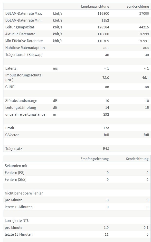

Neu synchronisiert hatte ich bereits, die Werte sind exakt gleich geblieben. Hier mal was die 7590 AX ausspuckt:
Eindeutig ASSIA/DLM, hatte ich genau in dieser Form auch schon.
Einfach so lassen, kann auch in 2-4 Wochen wieder hochschalten. Bei 290m Leitungslänge ist der Upstream halt leider an der Grenze. So ist Deine Leitung mit Sicherheit stabiler. Es nützt Dir nichts, wenn Du wegen ein paar Prozent Upstream, die Du messen kannst, aber in der Praxis nicht spürst, häufige Resyncs hast, die ja dann auch den Downstream killen.
In diesem Falle aber nicht. Da dürfte relativ sicher auch maximaler Sync im Upstream gehen.
Meine Leitung ist mit 283m lt. FB nur unwesentlich kürzer. Ich habe maximalen Sync beim Upstream mit 42464 kbit/s bei einer Leitungskapazität von 45925 kbit/s im Upstream.
Der wahrscheinlich entscheidende Unterschied ist aber, das ich mit SV 250 Mbit (die ich im Downstream mit dieser Leitung nicht erreiche) an einer SV Linecard hänge. Die SV Linecards sind im Upstream etwas besser als die "normalen" Vectoring Linecards.
Man kann die Linecard aus der FB zwar nicht erkennen. Aber da hier vorher nur 50 Mbit gebucht waren, ist es mit ziemlicher Sicherheit keine SV Linecard, wo der Anschluß aufgeschaltet ist. Das wäre nur dann erforderlich, wenn auf SV gegangen wäre. Jedoch braucht bei 50 --->100 Mbit die Linecard nicht geändert werden. Da wird nur das Profil auf dem Port geändert und fertig.
Irgendetwas wird da jedenfalls gewesen sein, woran sich Assia gestört hatte. Jetzt Resyncs auszulösen, ist auf jeden Fall völlig kontraproduktiv. Das ruft dur Assia nur erneut auf dem Plan und dann wird auch der Downstream runtergeregelt. Das einzige was hier zu tun ist, ist die Leitung in Ruhe zu lassen. Denn dann besteht zumindest die Chance, das Assia die Leitung im Upstream wieder hochregelt. Aber garantiert ist das nicht.
Danke für die Info, dann halte ich mal die Füße still. Heißt aber auch das dann wohl beim Upstream nicht mehr viel zu erwarten ist, wenn man jetzt z. B. auf nen 250er Tarif gehen würde?
Ganz genau weiß man das nicht. Jedoch wenn DLM nicht mehr drosselt, bekommst du bei der Leitungskapazität etwa 43 Mbit/s brutto, also knapp über 40 netto. Falls ein Supervectoring-Port tatsächlich besser performen würde, wäre der Höchstwert halt bei 46,7 brutto, also etwa 43 netto.
