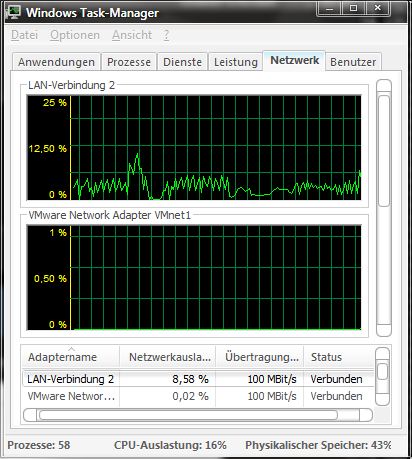

UPDATE:
Es sieht so aus, als wenn das Netz zusammenbricht, sobald die auslastung ca. 10% überschreitet, zumindest im Moment.

War auch mehr ne Mutmaßung. Was sagt denn der Taskmanager wenn so etwas passiert? Ich stochere hier auch erst einmal nur im trüben herum... Nicht schlagen, wenn manche Einfälle zu "bescheuert" sind.
Also im Taskmanager geht die Auslastung dann auf 0,00 % zurück, logo, status bleibt aber auf "Verbunden"
