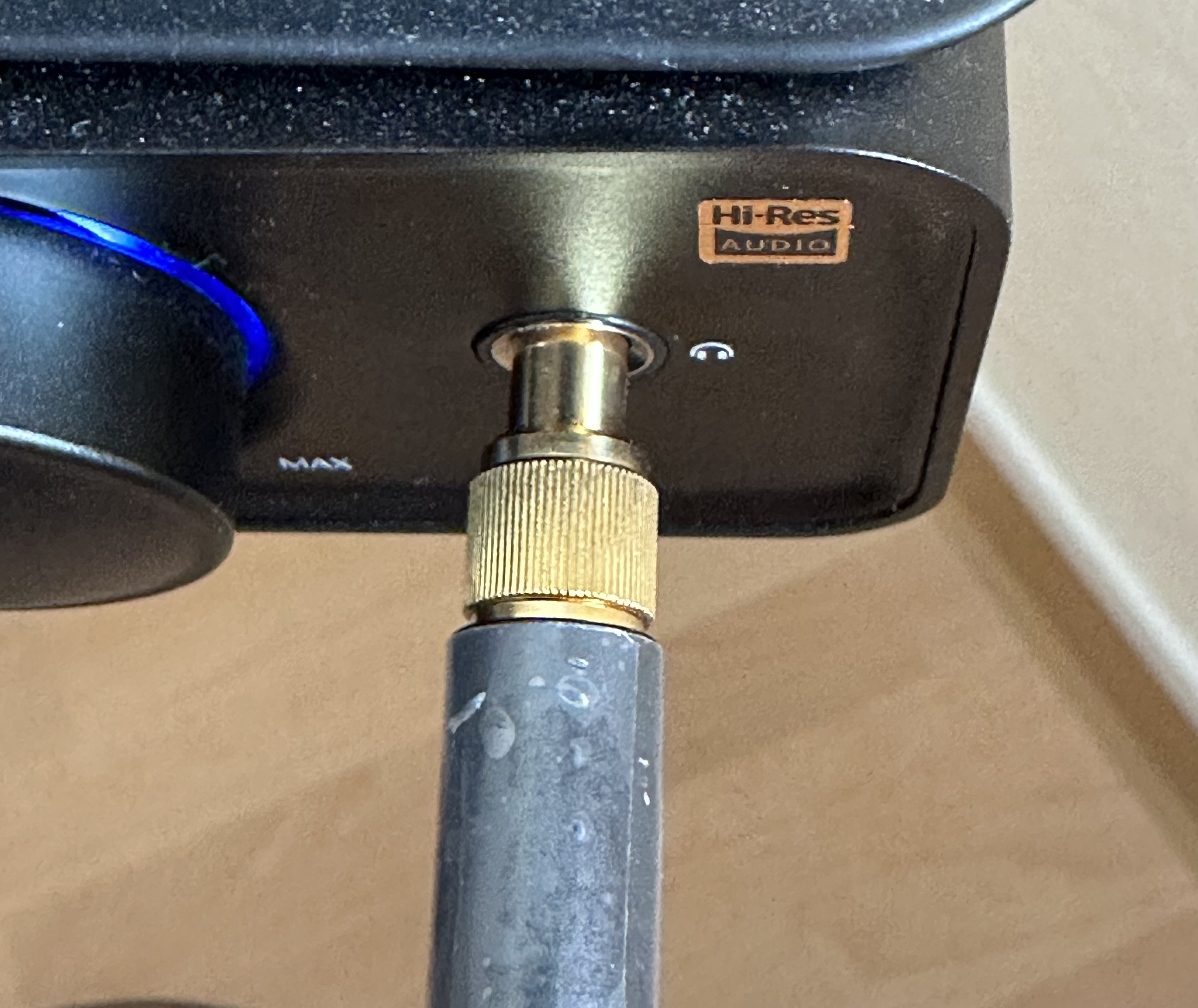

Mein bisher bester Anhaltspunkt war, dass wenn ich den 6.3mm Stecker nu zu 80% reinstecke dann ist der Ton perfekt mittig siehe Bild:

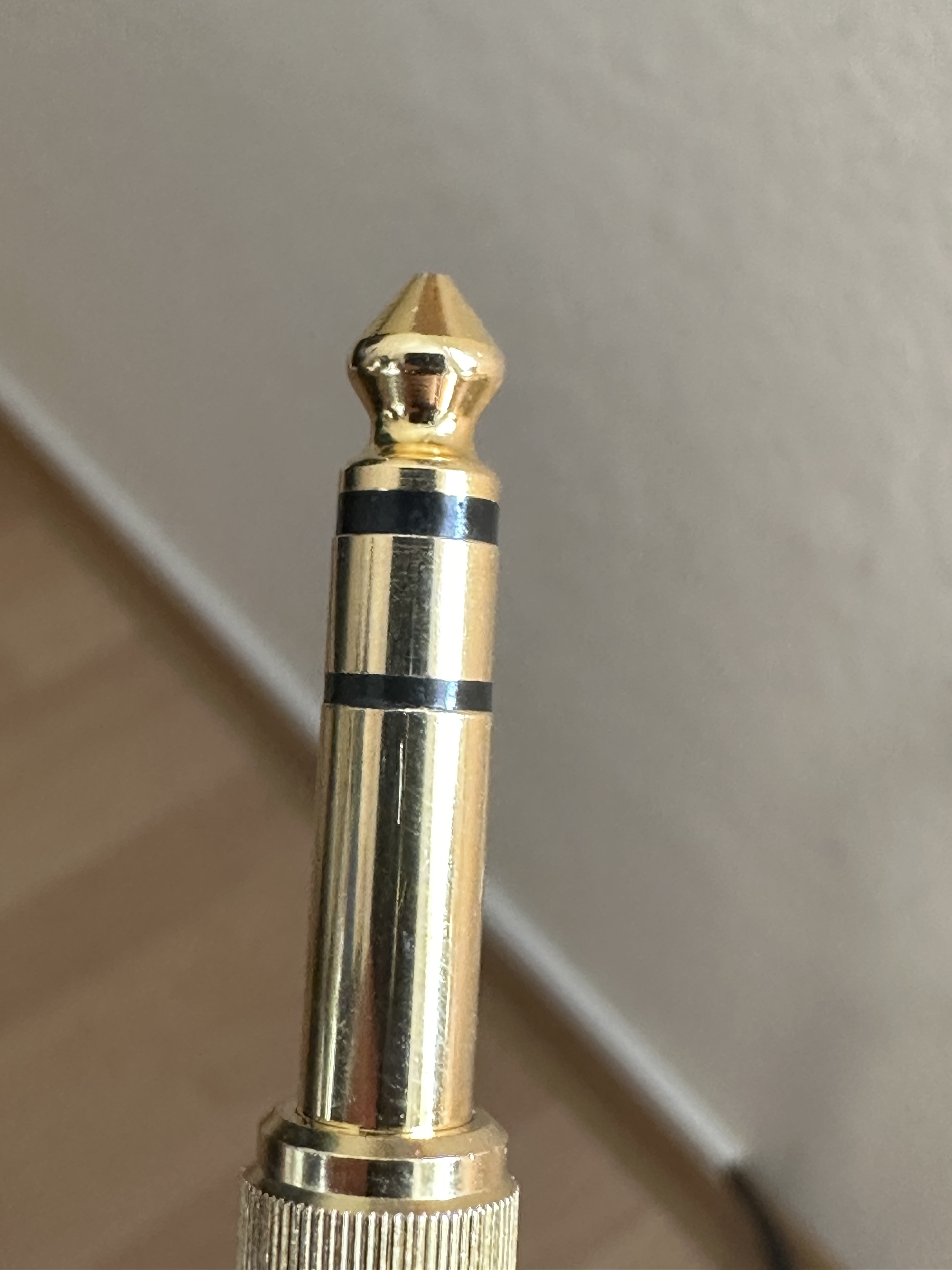

Hier auch nochmal ein Bild vom Stecker:
Laut Wikipedia ist die Spitze des Steckers für den Linken Channel? Also wenn er da keinen Kontakt hat wechselt er von Stereo auf Mono?

Wenn der Stecker nicht richtig drin steckt, so wie auf dem Bild hörst du vermutlich Mono.

Wenn der Stecker nicht ganz eingeschoben ist kann die Kontaktzunge für den mittleren Kontakt auf beiden Kanälen aufliegen, also sozusagen eine Art Mono weil Du einen Ausgangskanal auf beiden Kanälen hörst.
Dann sollte das Klangbild auf jeden Fall mittig sein.
