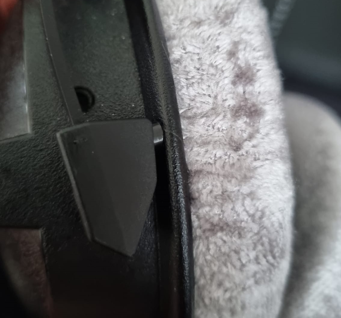

Hi Leute,
als erstes es geht nicht um die Sound Qualität sondern um die Kopfhörer an sich.
Ich habe sie schon seit 5 Jahren, alles super und bin immer noch zufrieden.
Nur habe ich wenn ich meinen Kopf bewege ein Knacken an der Befestigung (siehe Bild) jemand eine Ahnung ob ich da irgendwas machen kann? Liegt das vll auch an den neuen Ohrpolstern die ich draufgezogen habe?
Weiß auch nicht genau wo es herkommt aber glaube der Stift der auf das Leder von den Ohrpolstern drückt.
Silikon-Spray?

Ja Silikon-Spray oder mit dem Föhn das Gummi nochmal erwärmen (das ist kein Leder) dann zieht es sich zusammen. Gibt etliche Videos auf YT in denen gezeigt wird wie man die neuen Polster mit Hilfe eines Föhn aufzieht, auch Beyerdynamic empfiehlt diese Methode.

Hab das mal getestet mit Silikon Spray und Föhn es ist leider nicht besser geworden, aber danke trotzdem.
Na, dann mus man an den Befestigungen auf ein mögliches Spiel hin testen. Es könnten auch abgenutzte Schieber sein. Sind die Schrauben noch alle richtig angezogen? Keine Bruchstellen irgendwo zu sehen?
Knacken tun gerne die Gabeln angekantet am Federstahlbügel, aber nicht auf dem Kopf und richtig eingestellt, so aus meiner Erinnerung heraus. Außer man schiebt eine Hörerseite gerne mal zur Seite.
Es kann recht schwierig sein die Ursache genau zu lokalisieren. Durch die Metallgabel kann sich auch ein knacken der Schieber so auf die Hörmuschel übertragen. Villeicht kannst du es genauer lokalisieren wenn du den Kopfhörer aufsetzt und dabei die Hörmuschel kippst (Halter der Muschel) oder die Alugabel leicht drehst (Schiebermechanik).
Ich würdedie Halterung der Hörmuschel einfach mal demontieren (Torxschraube in dem Haltestück). Dazu das Kopfband abnehmen um da mal drunter zu sehen. Auch der Schieber lässt sich mit nur 2 Schrauben leicht zerlegen.

Also schrauben sind alle fest habe ich mal nachgezogen, habe gemerkt das eine Halterung ein bisschen eingerissen ist und die Metall Bügel die im Kopf Band verschwinden ein bisschen abgeschabt wurde.
Ich werde wohl mal die Plastik Halterungen und die Metall Bügel austauschen vielleicht hilft das.
Die Metallgabeln oder den Federstahlbügel (Pro Version verliert mit der Zeit an Spannkraft) muss man normalerweise nicht nachkaufen. Die Pivotfunktion wird über die Schieber realisiert.
Das Schieberset kann hier durchaus nach 5 Jahren Nutzung helfen oder die neuen Baugruppen, wo nun ein Riss entstanden ist. Die Beyerdynamic sind im Vergleich zu anderen Kopfhörern robust gebaut, selbst wenn ich manchmal darüber meckere. Selbst die Kunststoffaufhängungen für die Gabeln sind langfristig genutzt recht verschleißfrei gewesen. Bei den Superlux Kopien nutzt sich die Achse und Führung schnell ab. Sogar die Einfassung für die Gabeln.
