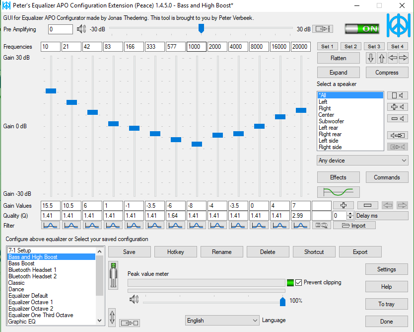

ok, habe mir nun den eq apo installiert und hier siehts dann wieder besser aus.
Habe mich wieder mit den Reglern gespielt und sound war nun auch besser.
Vielen Dank
Momentan schauts so aus, hab die Oberfläche von Peace genommen.
Wäre natürlich Super immer was neues dazu zu lernen :)
Ok, hast es richtig eingestellt und durch prevent Clipping verhinderst du das er anhebt. Ich persönlich mag die Peace Oberfläche nicht sondern arbeite über die editor.exe vom apo eq. Erweiterung für den apo eq die ich gerne mag ist das hesuvi für 7.1 Kopfhörer Sound. ;D
Jein. Es ist über den peace natürlich alles einfacher. Wenn du direkt über den editor gehst ist das vergleichsweise so als wenn du ein Bild ohne Vorlagen erstellst. Du hast praktisch nichts brauchbares. Im peace hast du ein paar brauchbare vorlagen die aber in der Regel nie perfekt sind.
Allgemein geht direkt über den apo eq mehr, hast sountechnisch da nahezu unbegrenzte Möglichkeiten.
