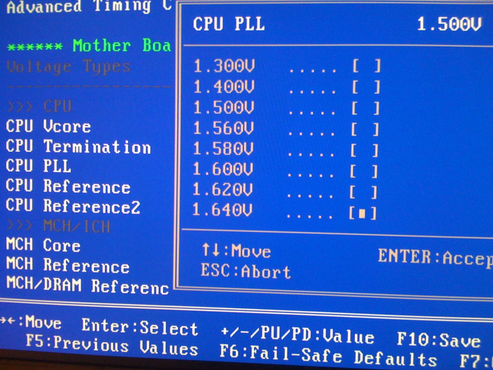

Kannst du mal bitte abfotografieren, wie dieses "nicht verfügbar sein" aussieht? Oder überspringt er den Wert einfach, weil du über plus und minus den Wert einstellst?
Naja, Shiek,
ich habe bei dieser hohen Vcore nur 1,5V CPU PLL zur Verfügung. Der nächste Schritt wäre dann eben schon 1,56 CPU PLL. (Das ist aber nur bei dieser hohen Vcore Einstellung so. Ist die Vcore auf "Auto" oder unterhalb von 1,26V eingestellt, dann lassen sich auch kleiner Werte wieder eingeben wie zum Beispiel 1,52V CPU PLL.
Anscheinend sind also diese Einstellungen (Vcore und CPU PLL) miteinander "gekoppelt". WIe auch andere Einsellungen untereinander. Ähnliches habe ich bei den Dram Einstellungen beobachtet.

Hast du den Wirrwarr mit den Einstellungs-Veränderungen einigermaßen verstanden? Ansonsten stelle ich doch nochmal ein Photo rein.
So hier sieht man es dann ganz deutlich... 1,52 und 1,54V CPU PLL fehlen. :freak:
Edit 1:
Hm das wird immer noch nichts. Prime meldetete nach 3 1/2 Stunden einen Fehler, davor ist die Prime.Exe einfach abgestürzt ("Prime muß beendet werden..."). Daraufhin habe ich die Vcore erhöht auf reale 1.344V (unter Last in CPU-Z gemessen). Prime läuft immer noch nicht stabil unter diesen Bedingungen.
