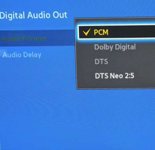

Darum nochmal die Frage,würde das so gehen,und hätte ich dann 5.1,also nicht nur PCM & DTS Neo 2:5 sondern auch DTS und Dolby Digital zur Auswahl
Nein, per PCM gehen über ARC (oder auch digital Audio, egal ob Toslink oder Coax) nur max. 2.0.
Ich sage ja - die Optionen Dolby Digital und DTS sollten (bei korrekter Zuspielung) nicht mehr ausgegraut und anwählbar sein und dann auch 5.1 weitergeben. Bei der PS4 kannst du auswählen welches Format sie an den TV geben soll, d.h. auch hier musst du (einmalig) DTS oder Dolby als Ausgabeformat wählen. Vermutlich ähnlich bei der Xbox (hab keine, daher keine Aussage)
fplgoe's Aussage ist natürlich trotzdem korrekt - via PCM nur 2.0

So Leute - alles Sch...e !!!
Auf der PS 4 ist Surround eingestellt die mit HDMI am TV ist.
Habe die M550 inkl.der Rears via HDMI mit dem TV ARC verbunden und so sieht das Bild aus...wenn ich per Toslink verbinde genau das selbe.
Was für ein Menü ist da denn jetzt zu sehen? Vom TV? Und was genau ist jetzt an deiner PS4 eingestellt... werde aus deinem Satz nicht schlau.
Im Hintergrund ist das Menü der Ps4 Pro zu sehen und im Vordergrund das Menü den Samsung TV.

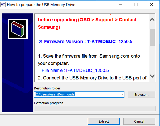

Lösung war die Firmensoftw. die ich über USB auf den TV gespielt habe.
Es lag nicht an den Konsolen - da war überall schon Bitstream und Dolby eingestellt...nachdem ich die neue Firmensoftw.raufgespielt habe war Dolby nicht mehr Grau hinterlegt und nun hab ich 5.1 Dolby Digital
