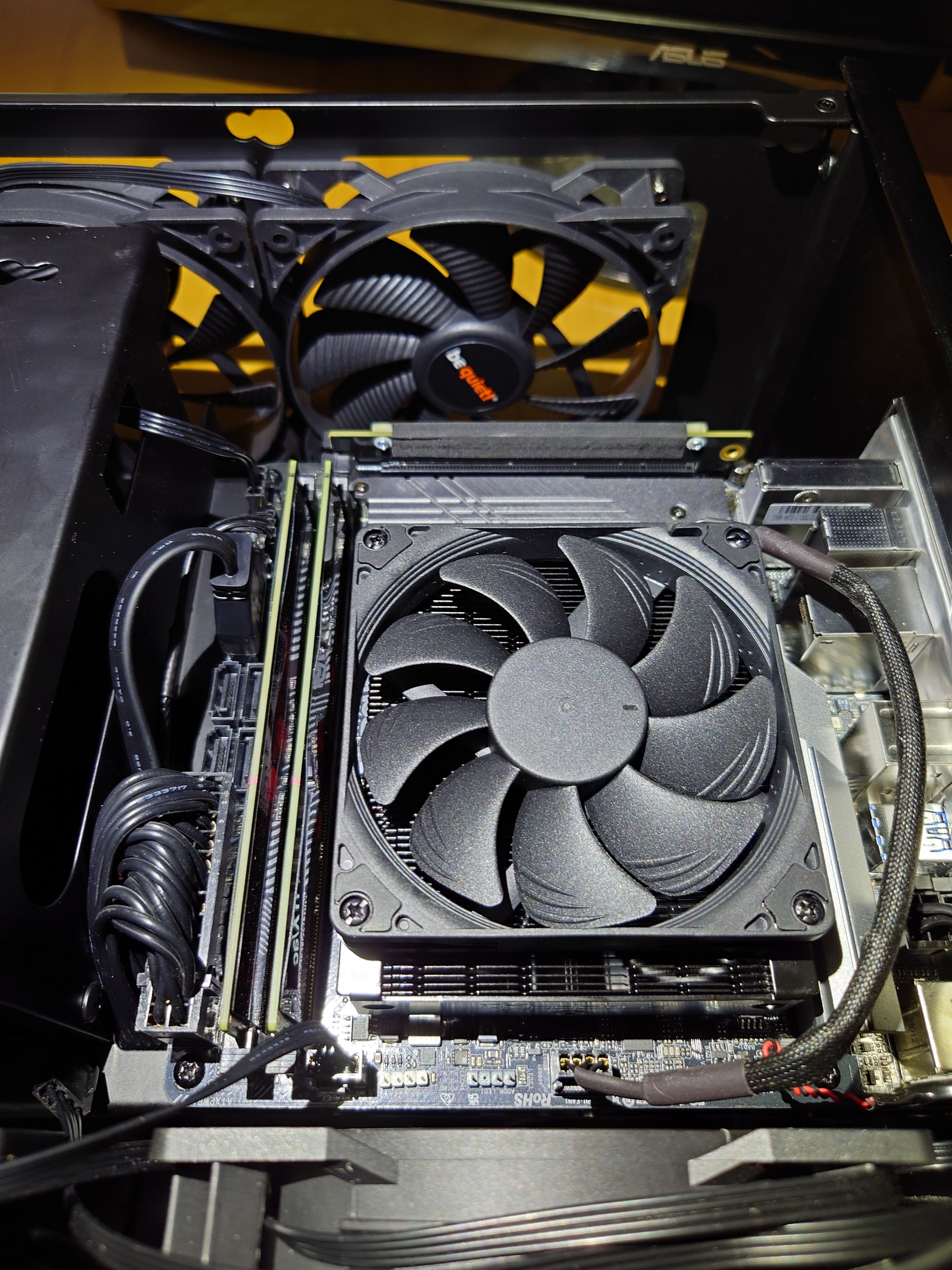

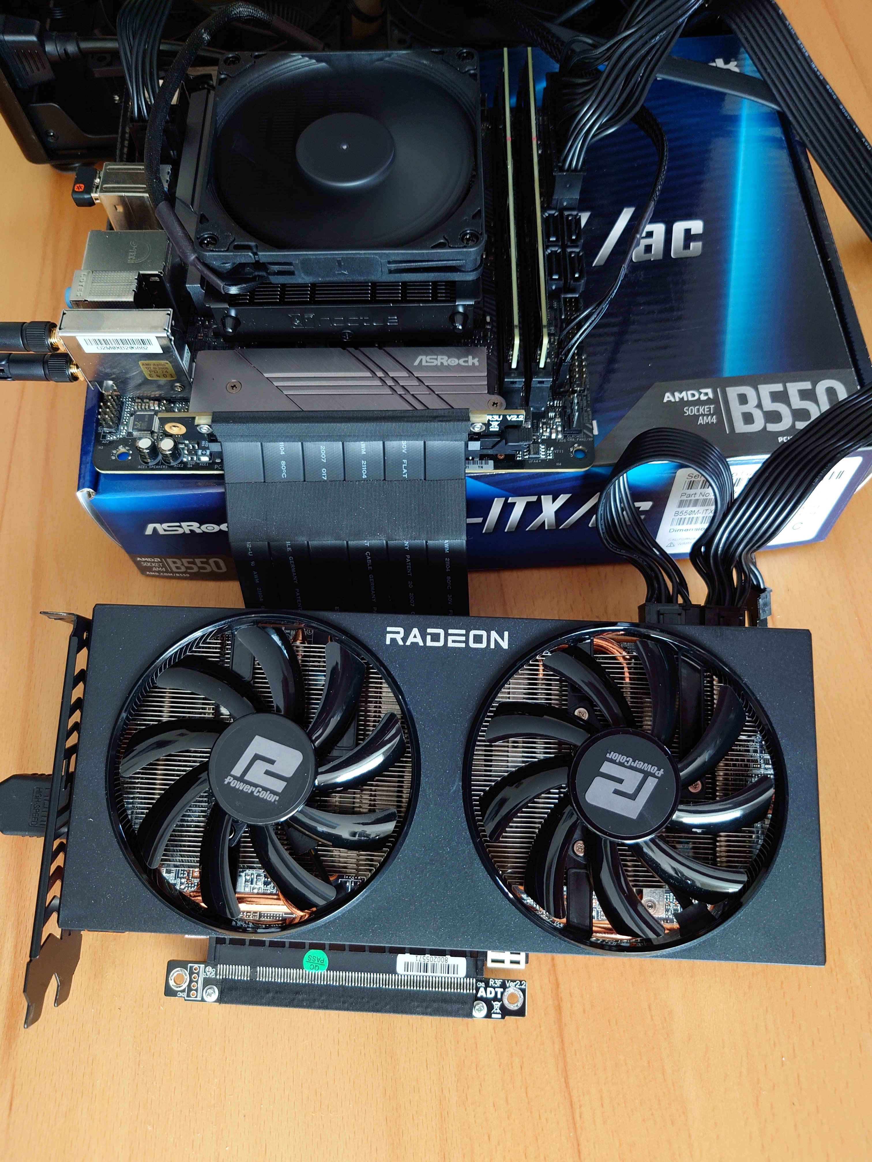

Dieser wollte erst kein Bild ausgeben, habe nach diversen versuchen mit Prozessor neu einbauen und Arbeitsspeicher tasuchen, dann das System auf dem Mainbord Karton aufgebaut.
Da lief es dann ohne Probleme, konnte Windows 11 installieren und habe auch schon ein paar spiele gespielt.

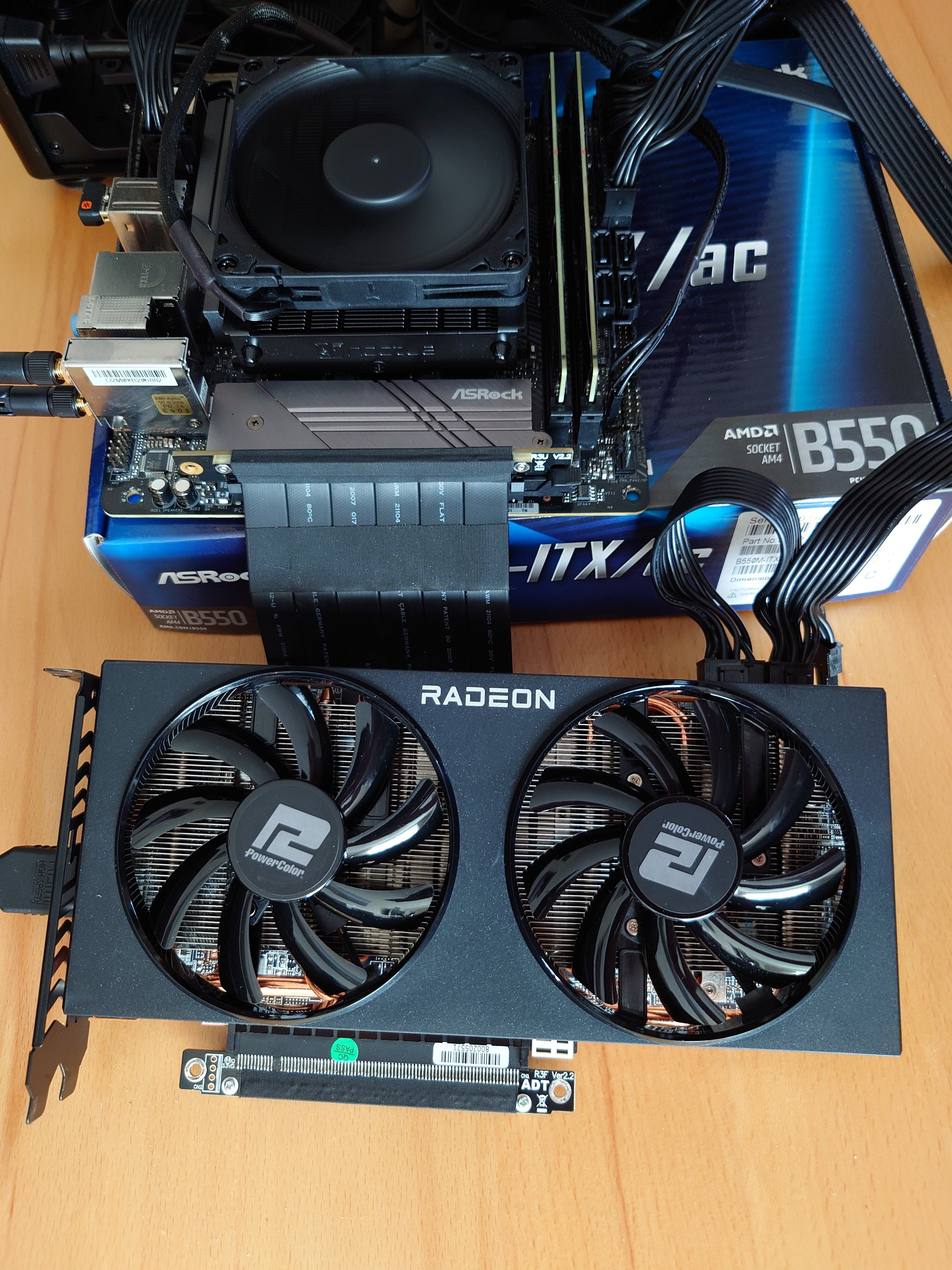

Und was ist wenn Du ihn nochmals komplett außerhalb des Gehäuses aufbaust? Bleiben dann die Probleme? Wenn nicht, dann hast Du da irgendwo einen Kontakt mit dem Gehäuse, wo Du keinen haben willst. Dann gilt es: Abstandshalter etc. überprüfen.
Reaktionen: Captain Mumpitz

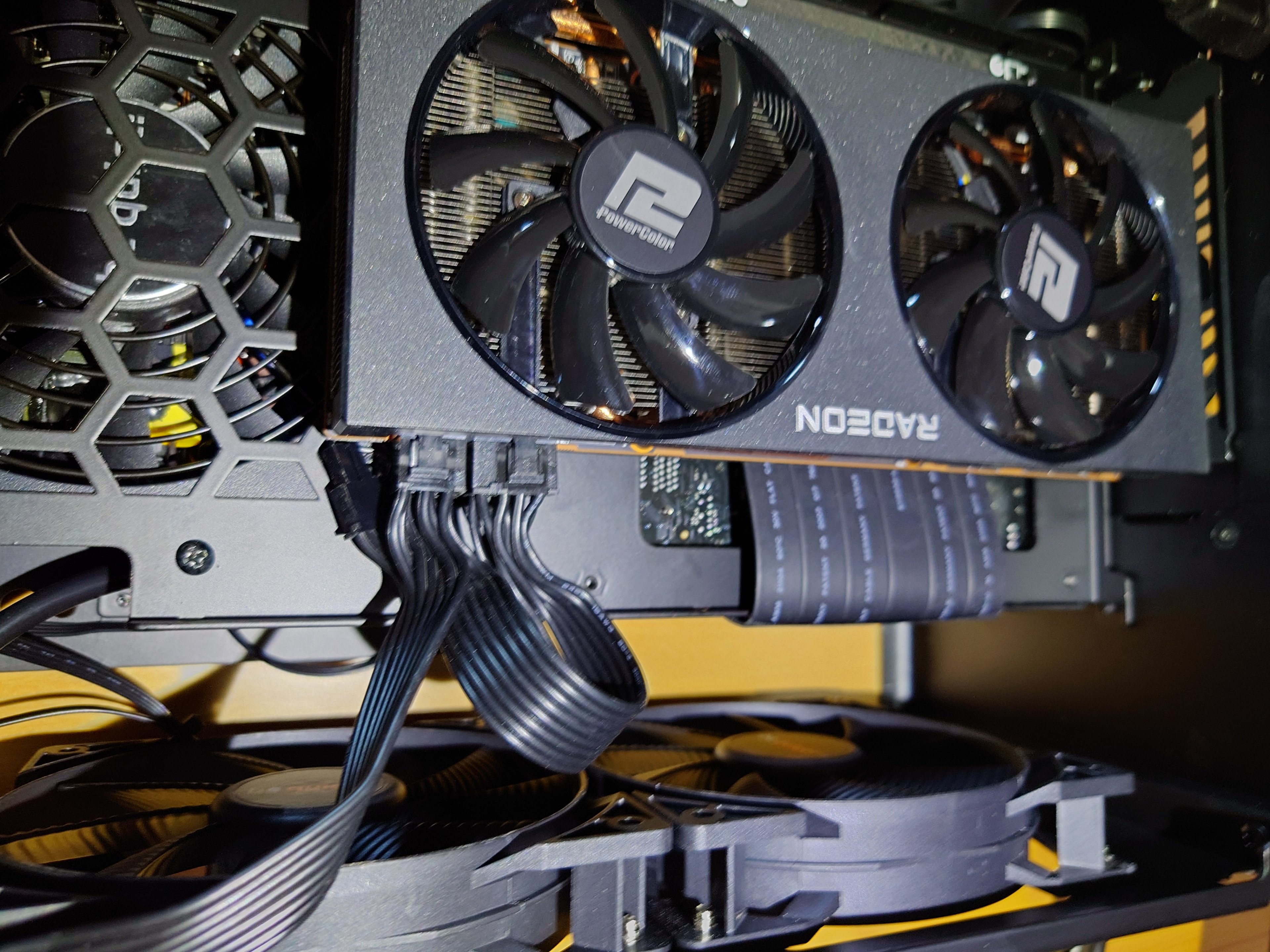

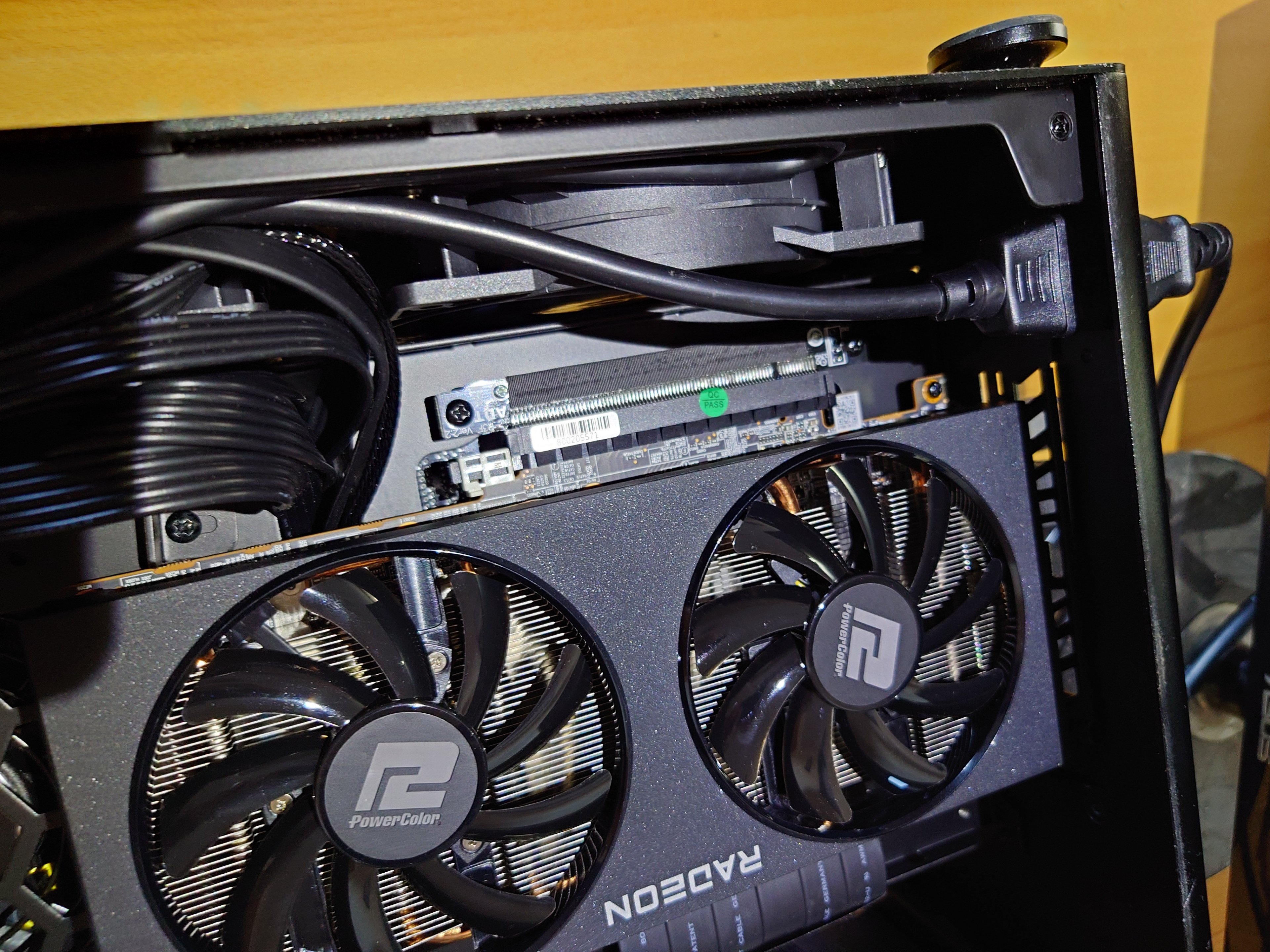

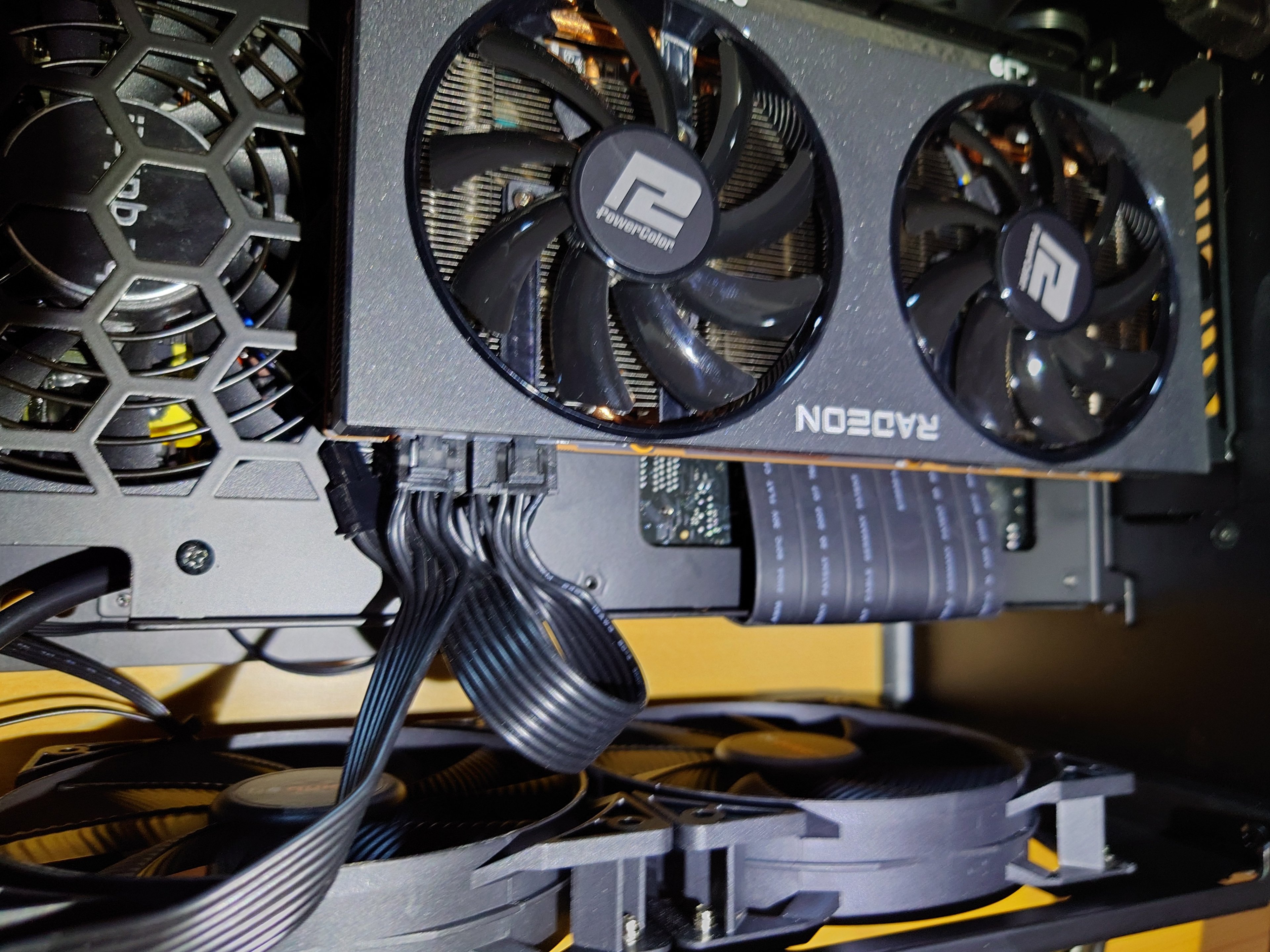

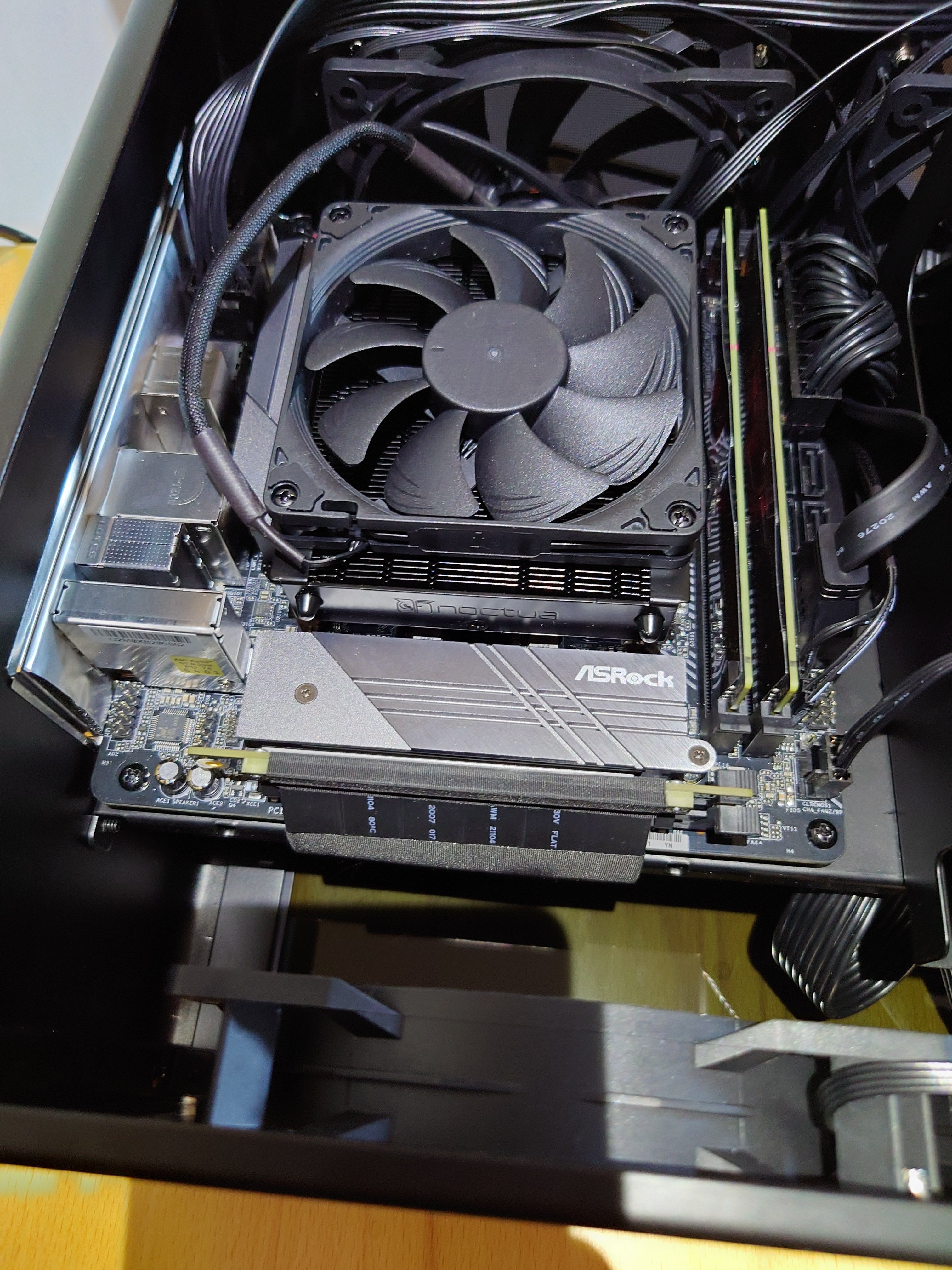

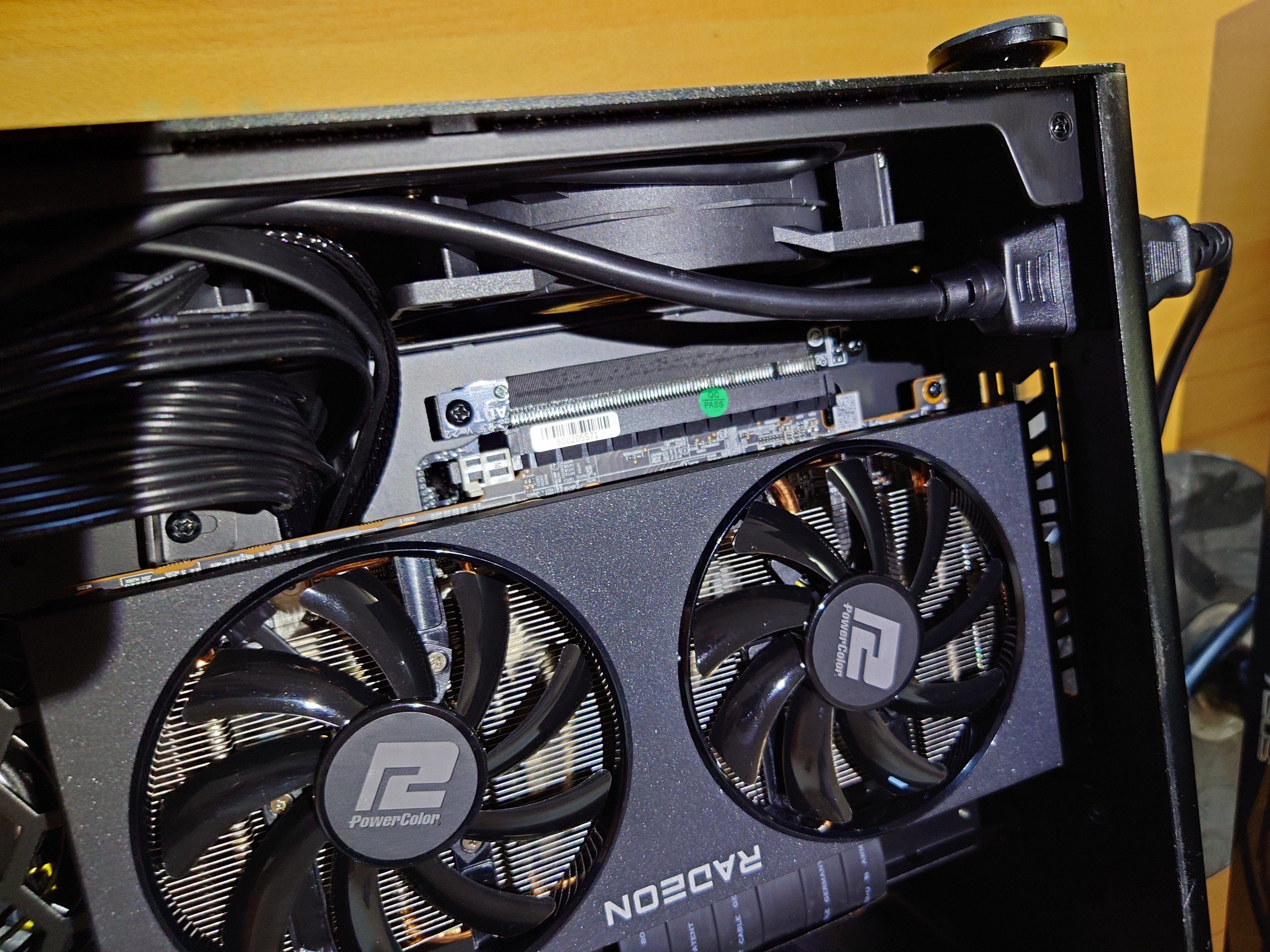

Moin, wurde beim Aufbau auf dem Karton die Grafikkarte direkt am Mainboard betrieben oder wie im Gehäuse mit Riserkabel?
Hatte das Problem mit einem defekten Riserkabel.
Reaktionen: Captain Mumpitz, Maxemilian, LukS und 2 andere
Abstandshalter definitiv überprüfen.
Hast du außerhalb des Gehäuses auch das pcie riser Kabel genutzt?
Reaktionen: Maxemilian

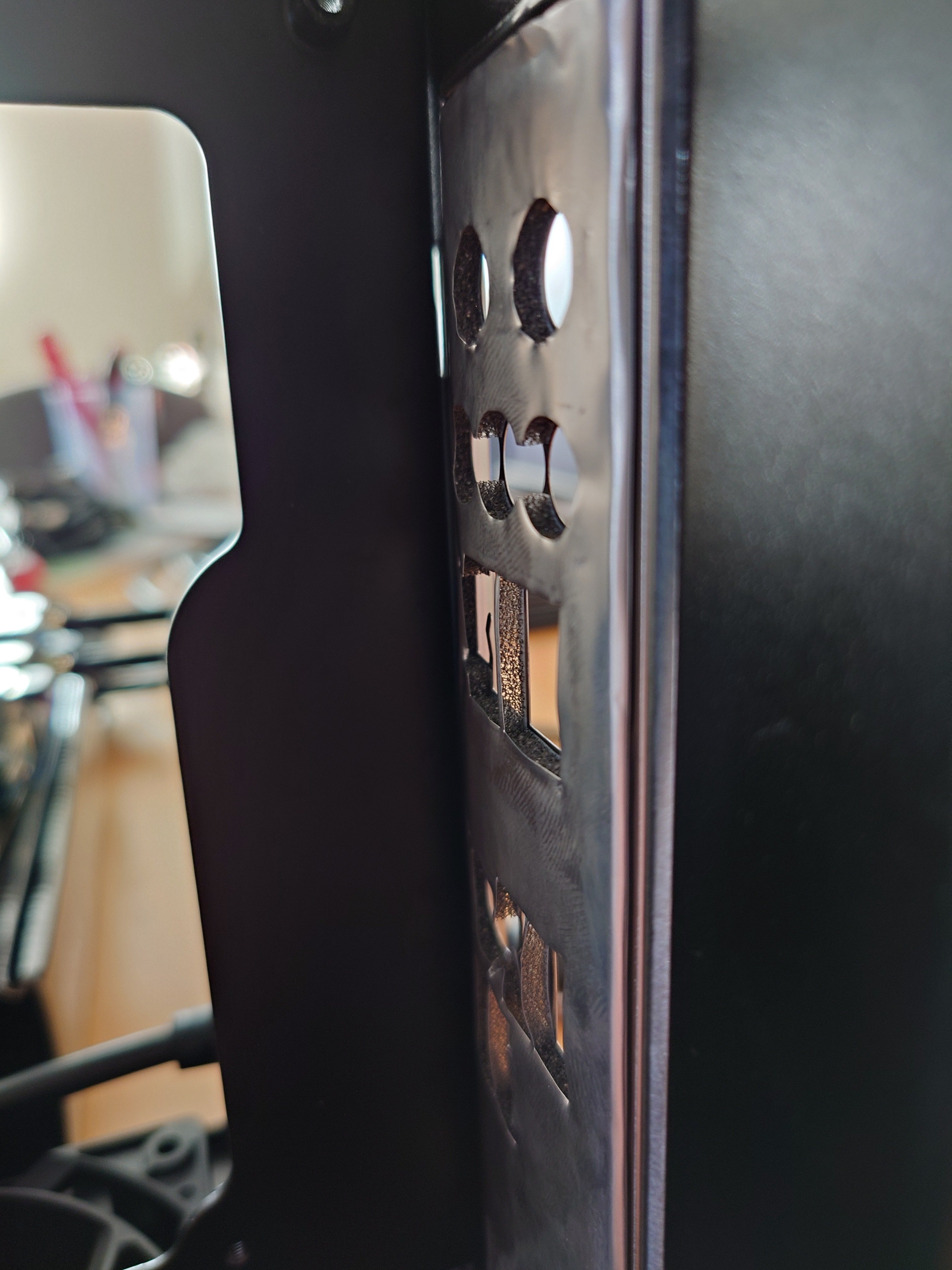

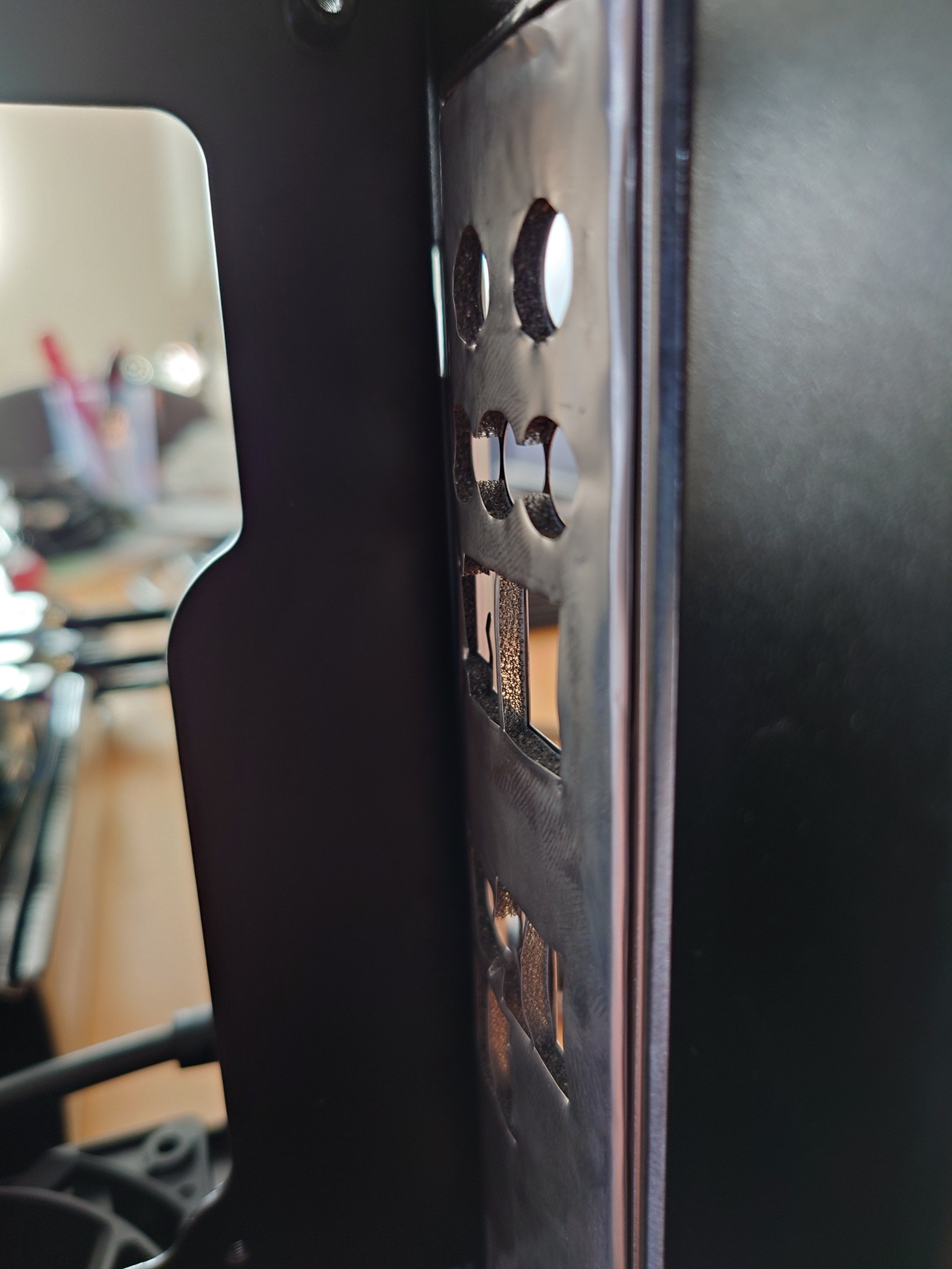

Kann auch ein Kurzschluss an der I/O Blende sein - checke mal alle USB/Netzwerkports usw. ob da was drin steckt. Ansonsten wurde alles Weitere ja bereits gesagt.
Reaktionen: TNil und LukS

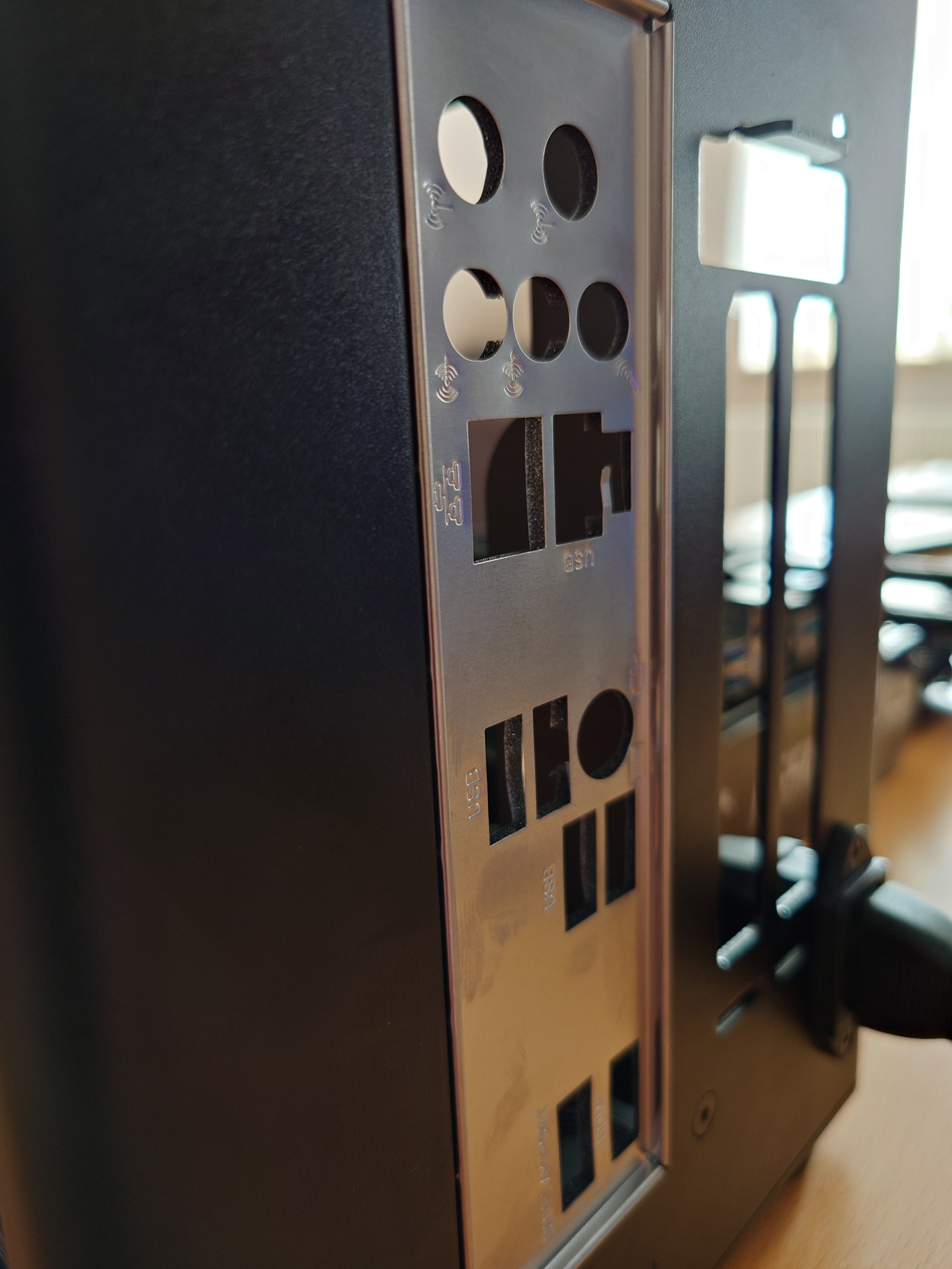

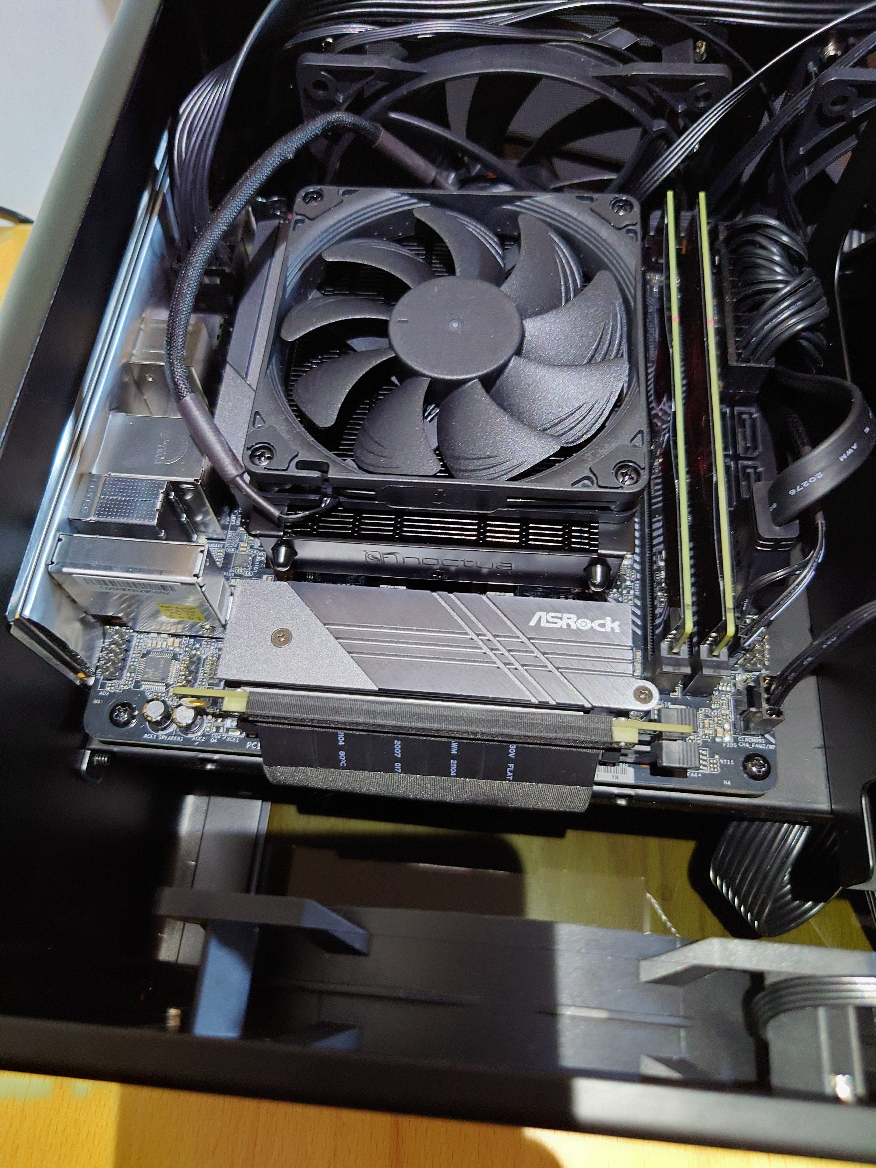

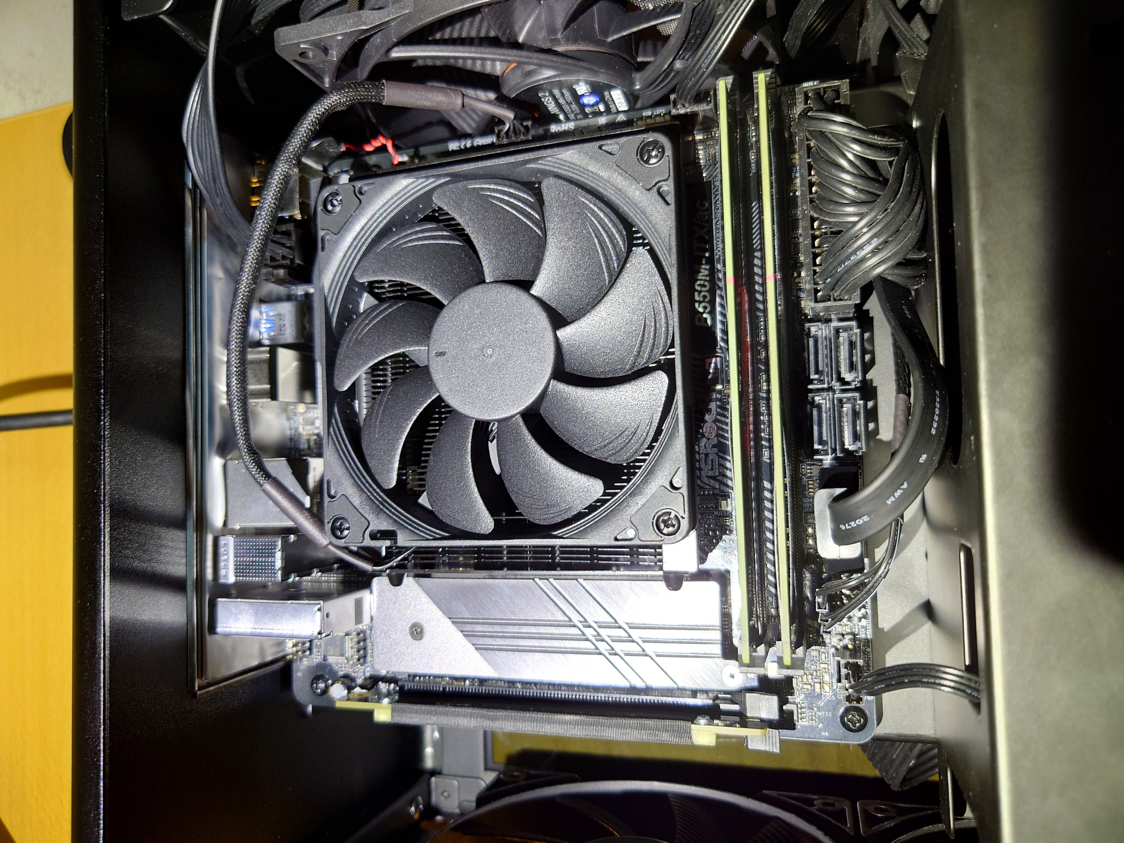

Abstandhalter glaube ich kaum - ein ITX Board hat nur 4 Stellen zum verschrauben und ich glaube nicht dass das Case mehr Abstandshalter zur Verfügung stellt, es nimmt ja nur ITX Boards auf. Auf den Bildern sieht man auch alle 4 Schrauben.
Ich würde auch als erstes mal den Riser als Ursache vermuten. Wie bereits gefragt: Aufbau außerhalb war ohne Riser?
Ich hab auf den Bildern das Riserkabel gesehen und als erstes daran gedacht. Die Dinger verursachen leider verdammt oft Probleme.
Wenn du ins BIOS kommst, würd ich dort mal von PCIe 4 auf PCIe 3 umschalten oder umgekehrt, bzw. die Modi durchprobieren. Und sonst ein anderes Riser Kabel austesten.
In der Tat, auf dem Bild sieht es auch so aus, als wäre die IO-Blende nicht richtig im Gehäuse eingerastet und vielleicht kommt dann eine der Metallnasen in eine USB-Buchse rein oder so.
Jetzt wieder ohne Gehäuse, Pc Startet sofort ohne Probleme.
Sowohl als auch, muss im Bios aber Pcie auf Gen 3 einstellen.
ja, funktioniert nach umstellung auf Pcie Gen 3.

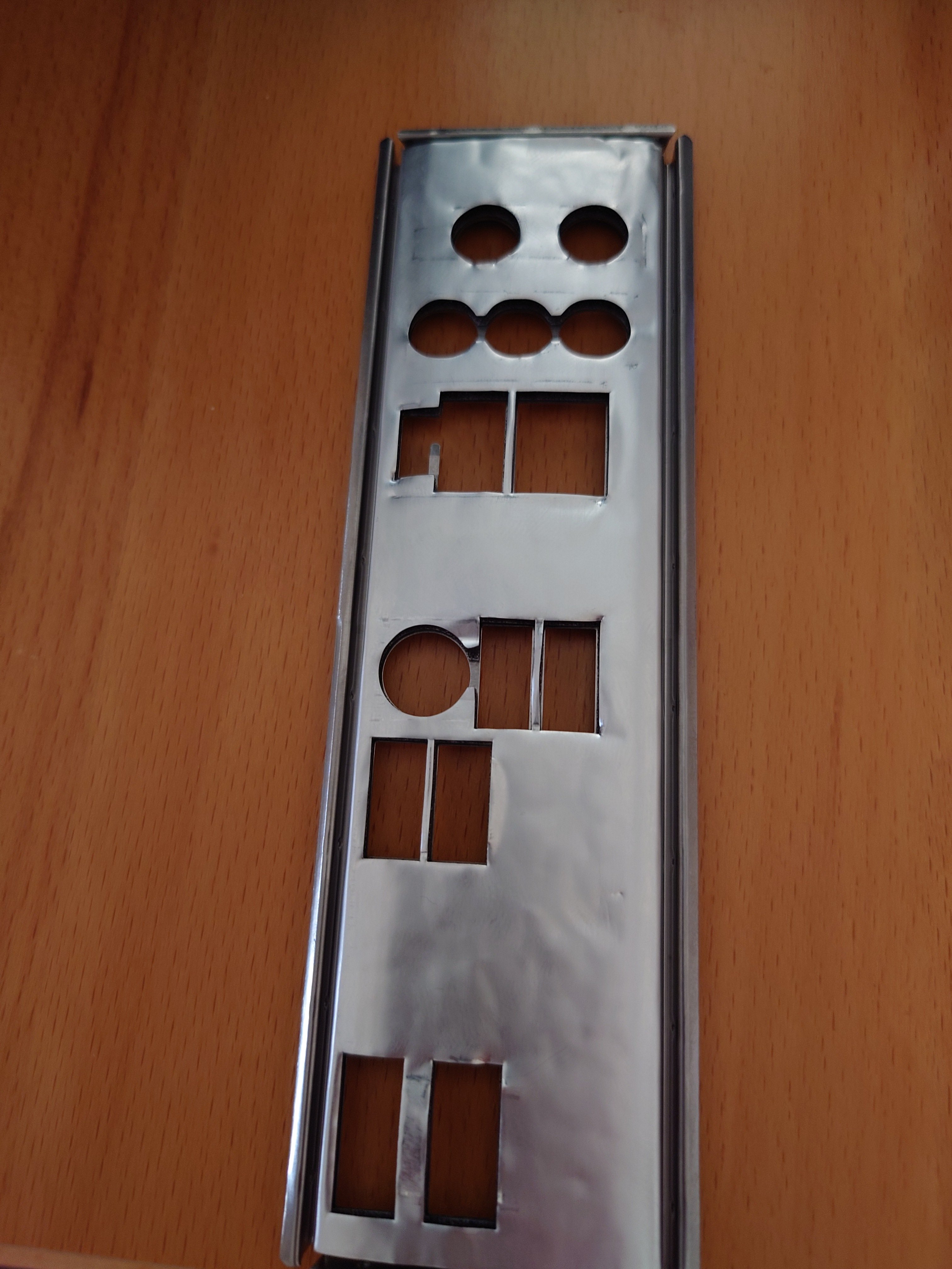

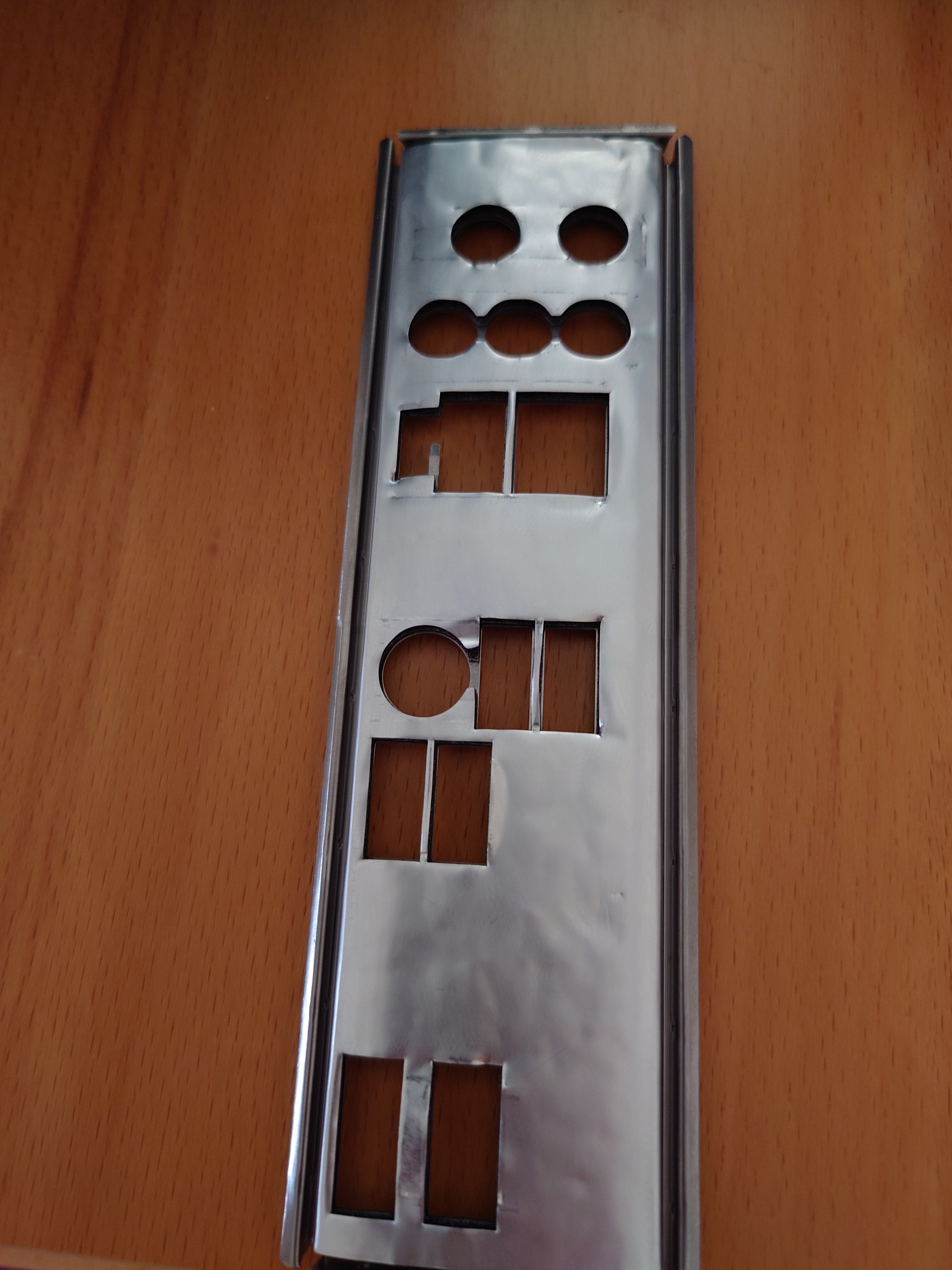

Habe nichts gefunden, Bilder folgen.
Ich denke das Riser kabel ist nicht das Problem.

Um auszuschließen, dass es etwas mit der io Blende zu tun hat, könntest du die Teile ohne die Blende einbauen und probieren ob es geht.
Könntest du bitte noch ein Foto vom Inneren des leeren Gehäuses hochladen?
Reaktionen: LukS und conglom-o

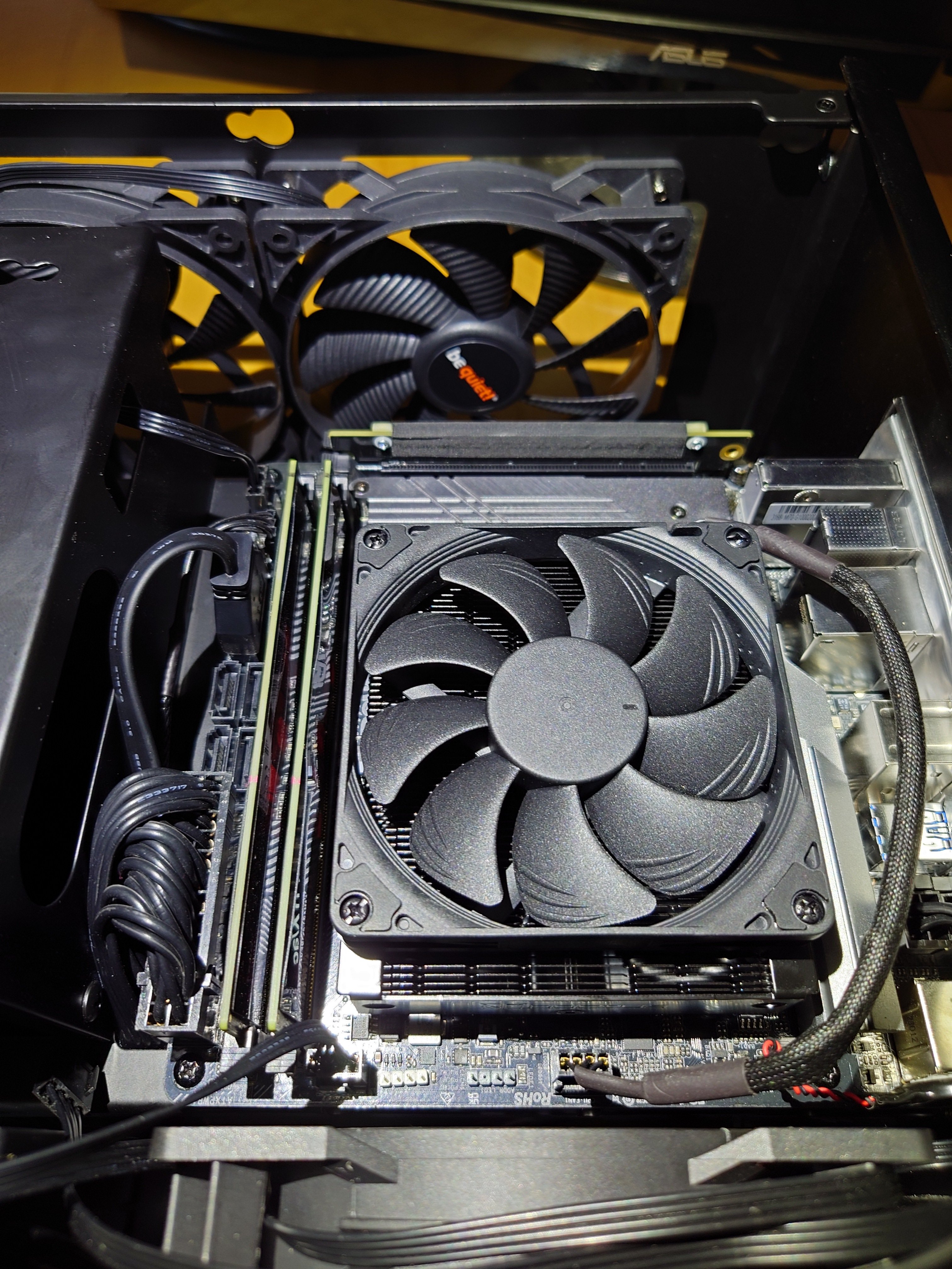

JJJT schrieb:
Könntest du bitte noch ein Foto vom Inneren des leeren Gehäuses hochladen.
Habe das System gerade wieder zusammen gebaut, es läuft auf jeden fall.
Ich denke mal das die IO Blende nicht richtig drin war, werde jetzt noch ein bisschen testen.
Sonst nehme ich das Mainboard nochmal raus und teste ohne IO blende.
Reaktionen: JJJT und cartridge_case

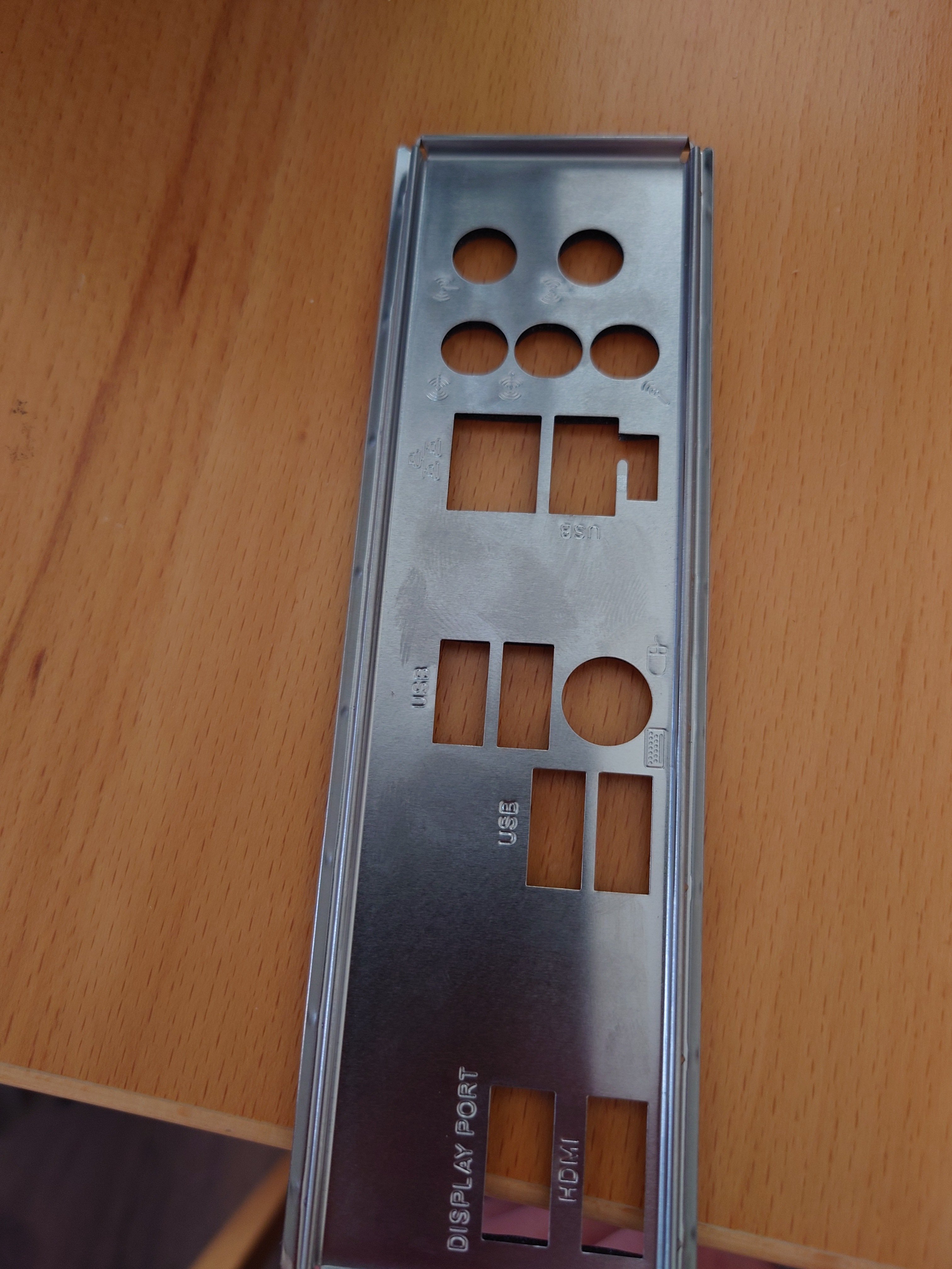

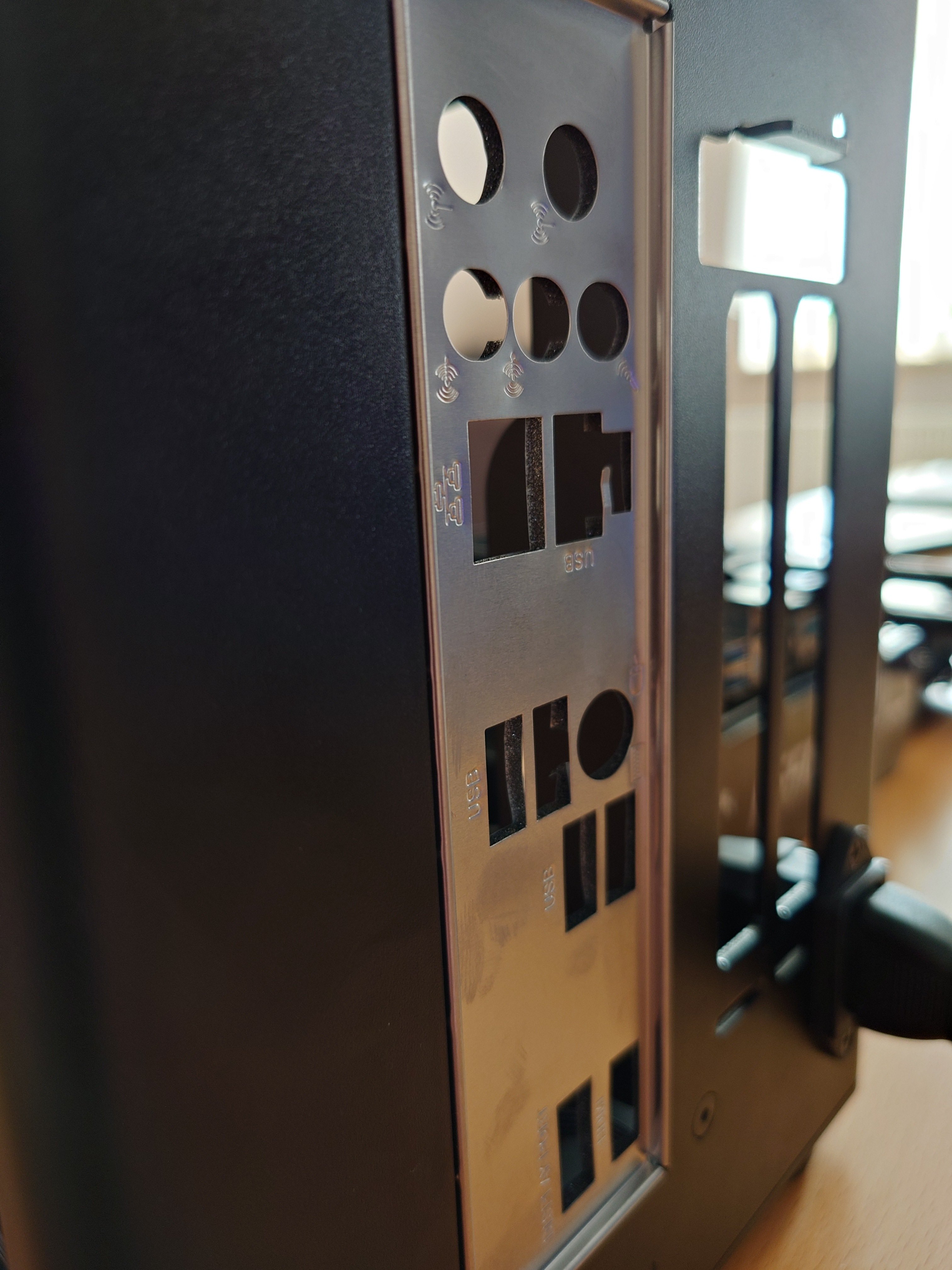

Ich glaube das ist nur Zufall, dass es wieder läuft.
Weil deine I/O Blende diese Metallnasen die ich meinte, überhaupt nicht hat. Manchmal haben solche Blenden nämlich Metallnasen die man vor dem Einbau nach oben biegen muss, damit sie von oben auf die Anschlussgehäuse drücken und sie dadurch elektrisch erden. Wenn diese Nasen jedoch in einen USB Anschluss o.ä. drücken, weil man beim Einbau nicht aufpasst - dann kann entsteht ggf. ein Kurzschluss und die von dir genannten Probleme können auftreten.
Und wie gesagt, da deine Blende diese Nasen überhaupt nicht hat, kann die I/O Blende eigentlich nicht für das Problem verantwortlich sein und ich nehme an, dass es nur eine Frage der Zeit ist, bis der PC wieder nicht läuft.
Man kann hier auch gut sehen was ich meine - so wie hier auf dem Bild zu sehen, darf die Blende natürlich nicht eingebaut werden, sondern erst müssen diese Nasen nach oben (bzw. innen) gebogen werden:
Kannst du zur Sicherheit bitte doch nochmal ein Bild vom leeren Gehäuse / Mainboardtray posten...?
