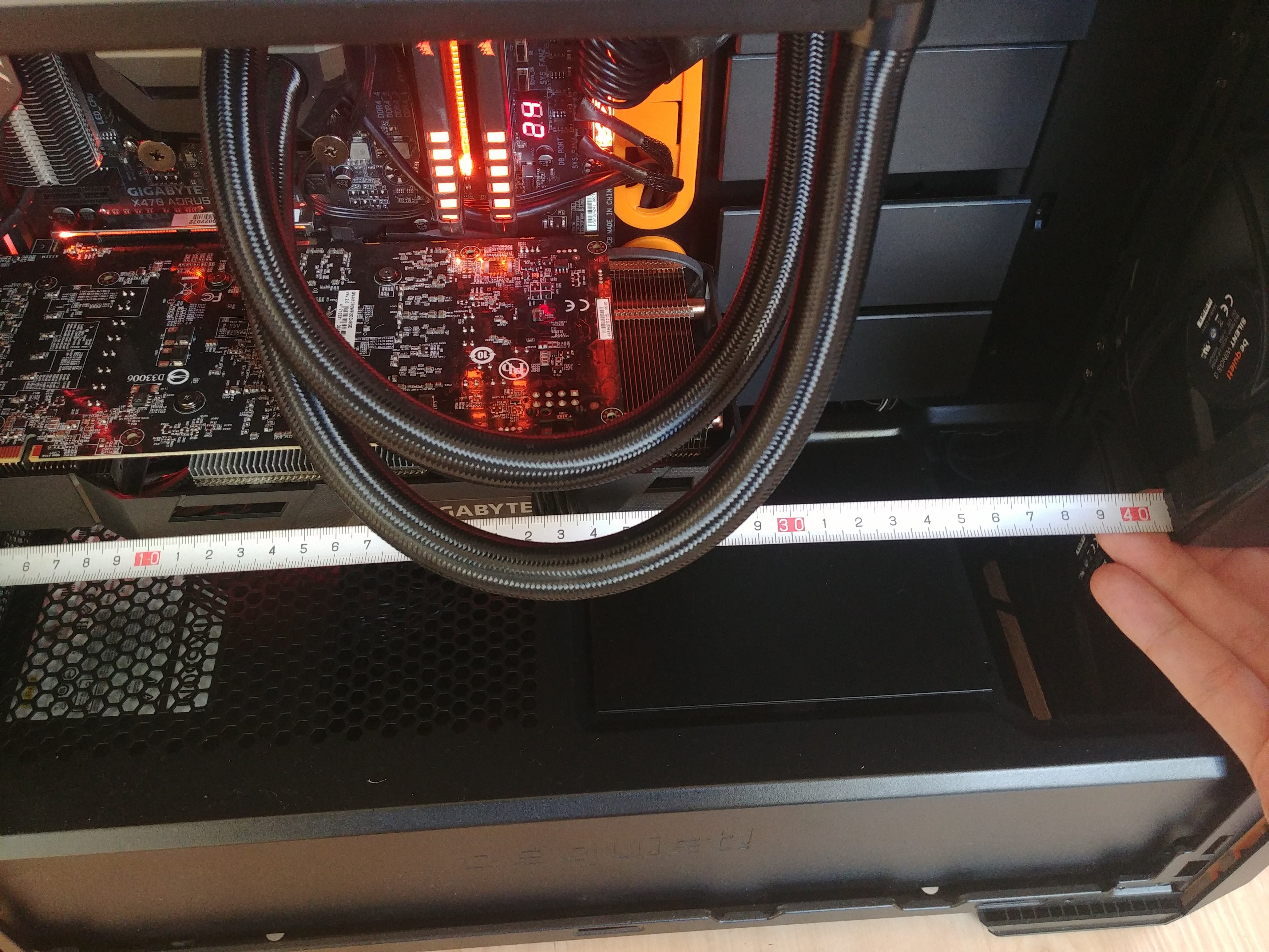

Das Gehäuse (be quiet! Silent Base 601 mit Sichtfenster Midi Tower ohne Netzteil schwarz ) bietet gemäß Angabe von MF nur Platz für Grakas mit einer Länger von 287mm. Die RX Vega 64 Nitro+ ist jedoch ca. 310mm lang.
Bekommt man diese dort dennoch sicher untergebracht oder muss ich mir ein anderes Gehäuse suchen?
Über kurzfristiges Feedback wäre ich sehr dankbar.
Alles klar, vielen Dank für den Hinweis. Dann werde ich das Gehäuse so bestellen.
Wobei ich 449mm bissl stark geschätzt finde.
In meinem 601 sieht mir das eher nach 420mm maximal aus wenn die Karte nicht von den Lüftern permanent rasiert werden soll.
Sollte aber für die RX Vega Nitro reichen. :D
Danke, dass du extra nachgemessen hast. Wie gesagt, ist jetzt alles so bestellt.
