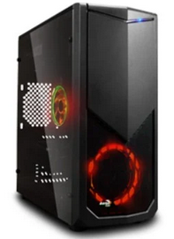

Ist doch ne fruchtlose Diskussion, wenn man nicht weiß, was für ein NT verbaut ist. Und bei Agando würde ich eher von nem Böller ausgehen, oder irgend ein Bronze NT im besten Fall. Selbst mit nem besseren 500er würde ich das Setup nicht längerfristig betreiben wollen.

Sergeant123 schrieb:
Welches Gehäusemodell könnte das sein?
Schwer zu sagen. Jedenfalls keines, das sonderlich gut belüftet ausschaut.
Hoffentlich kommt unten vorne Luft rein.
