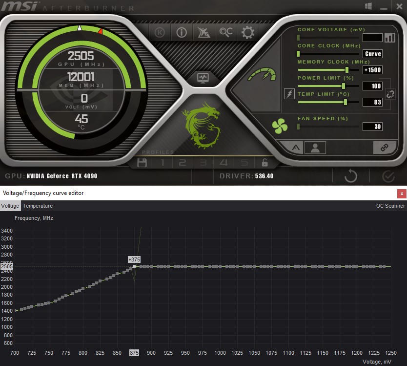

Gegen unnötige Lastspitzen hilft:
1. Zielwert einstellen also z.B. 2505Mhz bei 875mv. Mit Pfeil hoch/runter gehen 1Mhz Schritte.
2. Shift Taste gedrückt halten und mit dem Mauszeiger alle Spalten rechts von 875mv markieren.
3. Einen beliebigen Punkt in den markierten Spalten anklicken und Alles unter 2505Mhz ziehen.
4. Auf Übernehmen klicken und die Curve wird automatisch erstellt. Als Profil abspeichern. Fertig.
