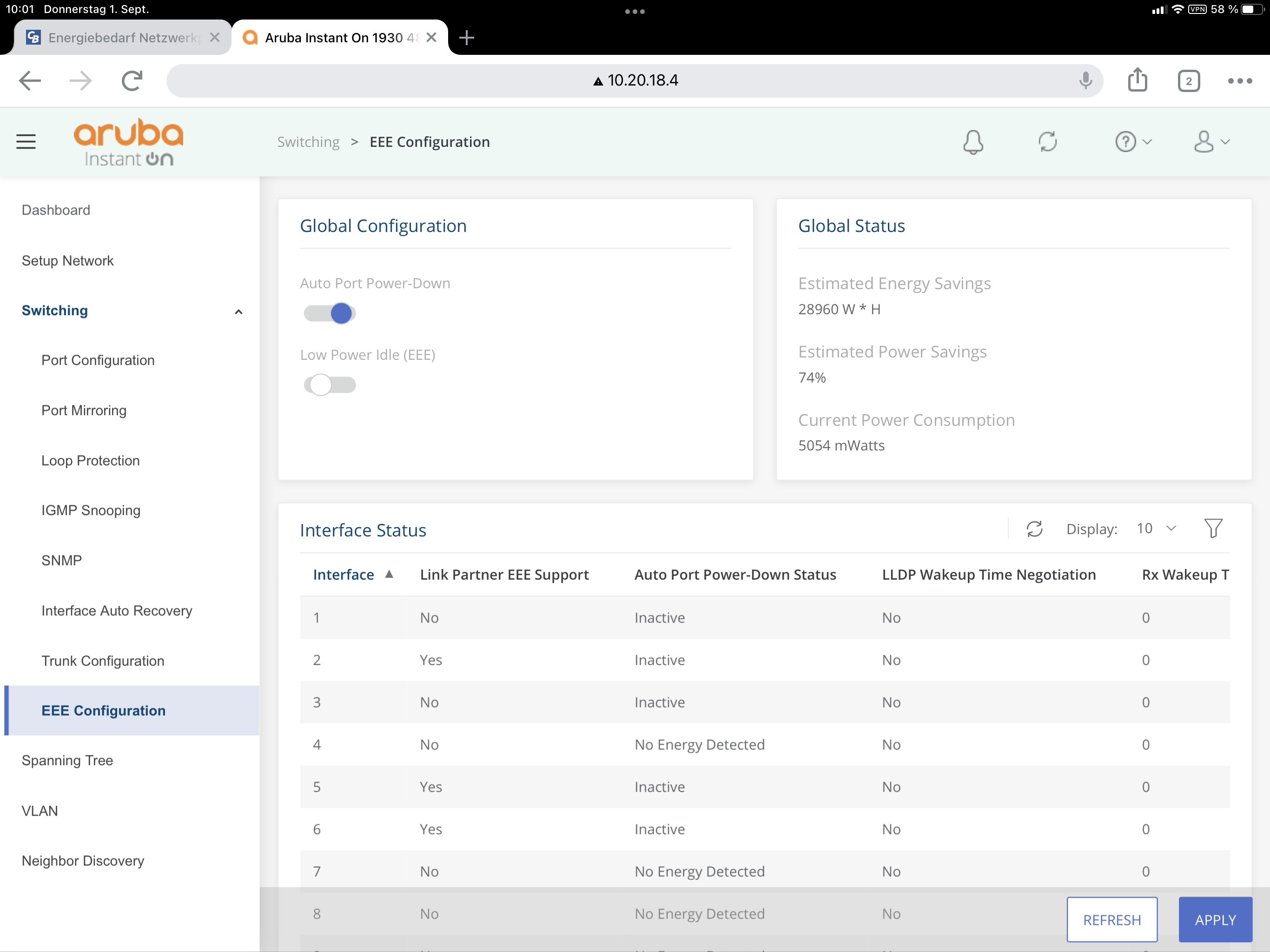

Mein Aruba Instant On JL685A zieht laut GUI 5045mWatt bei 12x 1GBit & 1x 100MBit.
