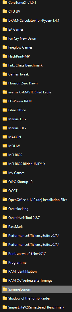

Hmmm, ich übernehme oder besser sichere NUR Bilder, Dokumente und Videos.
Wichtige Daten von Benchmarks oder andere Daten die bei Programmen abgelegt werden kopiere ich in einem extra Ordner den ich bei Dokumente anlege.
Den Desktop braucht man ja nicht zu sichern da die Verknüpfungen von Programmen bei einer Installation angelegt werden.
So sieht ein Teil der Ordner unter Dokumente aus, da habe ich einige Ordner angelegt wo ich die Daten auch regelmäßig aktualisiere und auf das Backup aufspiele.
