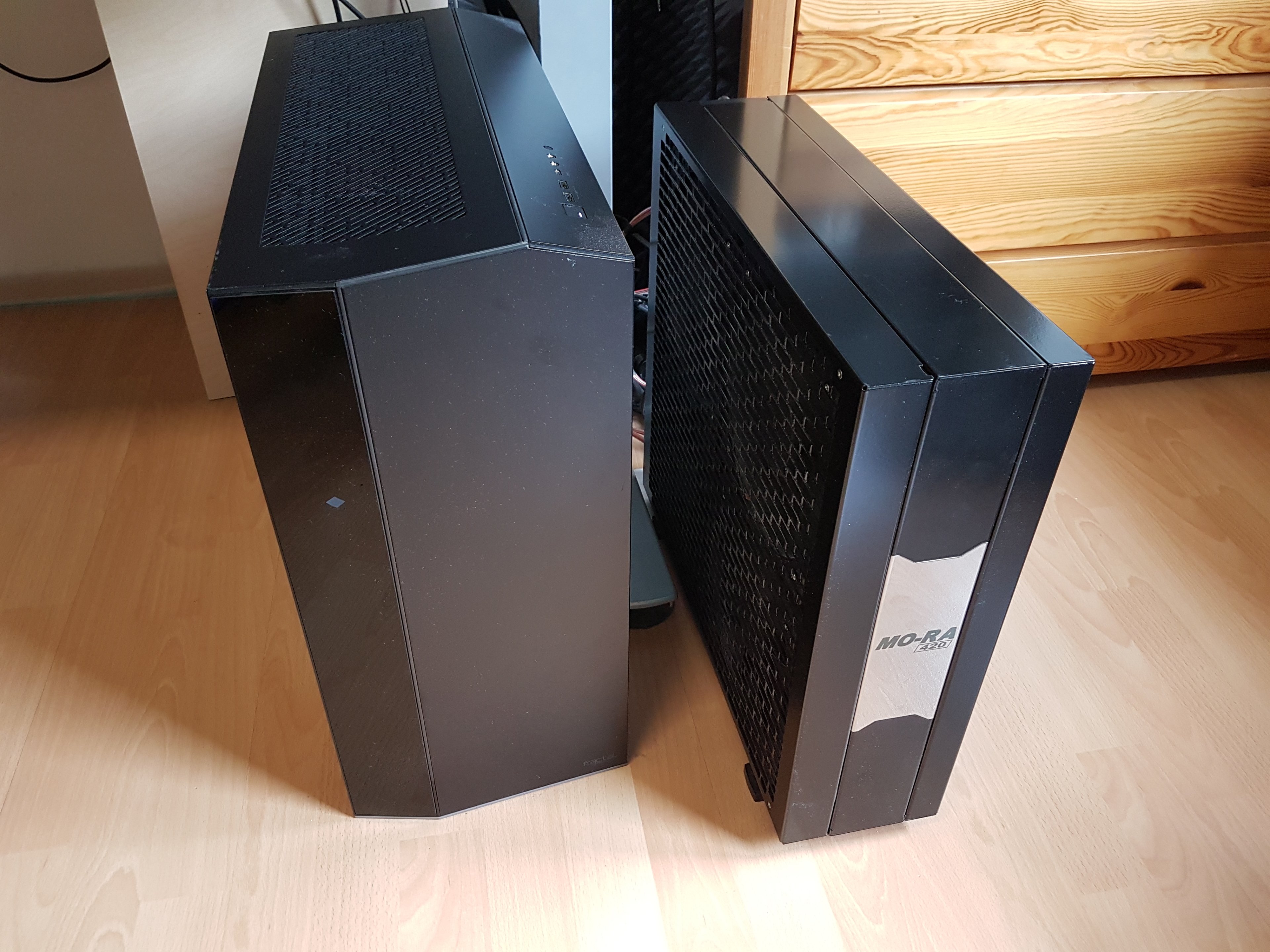

Mit schwarzen Lüftern (beim mir die NF-A20 Chromax) und Lüfterblenden neben einem auch schwarzen PC-Gehäuse tut der sich mMn optisch nicht schlecht. Ob rechts am Schreibtisch jetzt ein oder zwei schwarze Kisten stehen macht für mich keinen großen Unterschied.NONNNNN schrieb:Danke Leute. Der Mora scheint ja echt alles zu überbieten und am besten zu kühlen. Er sieht halt leider scheisse aus und ich will keinen Heizungsradiator rumstehen haben (optisch).
Aber Geschmack ist natürlich auch immer eine persönliche Sache.

Du kannst du auch ein schickes ITX Gehäuse mit Schnellverschlüssen auf den Tisch stellen und den MoRa liegend unter die Tischplatte schrauben. Platz ist eigentlich immer da.

Oder paar Meter Schlauch verlegen und ihn hinter/neben einem Schrank/Regal platzieren.Youngtimer schrieb:Du kannst du auch ein schickes ITX Gehäuse mit Schnellverschlüssen auf den Tisch stellen und den MoRa liegend unter die Tischplatte schrauben.
Ich hatte z.B vor paar Jahren zwei MoRas um meine HiFi Anlage gestellt, sah gar nicht übel aus, die Maße in Tiefe und Höhe kommen da ja auch in etwa hin.
Aktuell habe ich meinen externen 560er Radi in ein selbstgebautes Holzregal eingesetzt und der Airplex Evo steht neben einem Tischbein und ist da ziemlich unauffällig. Beim Gigant hab ich keine Chance, der muss eben als Pflanzenträger herhalten.
