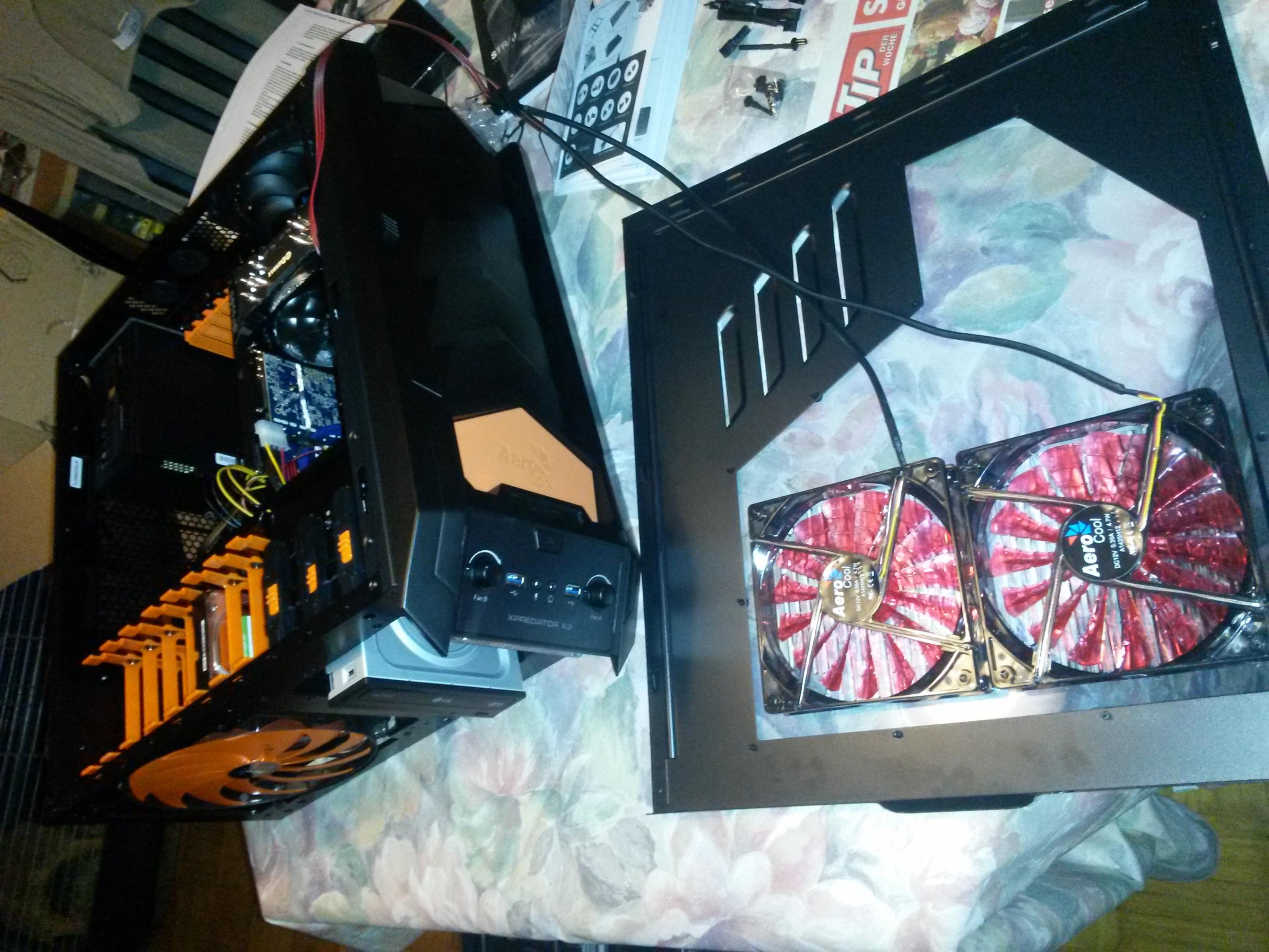

Wegen den LED Lüftern, sind diese auch auf 7V Spannung eingestellt und auf wie viel RPM drehen sie über der Lüftersteuerung?

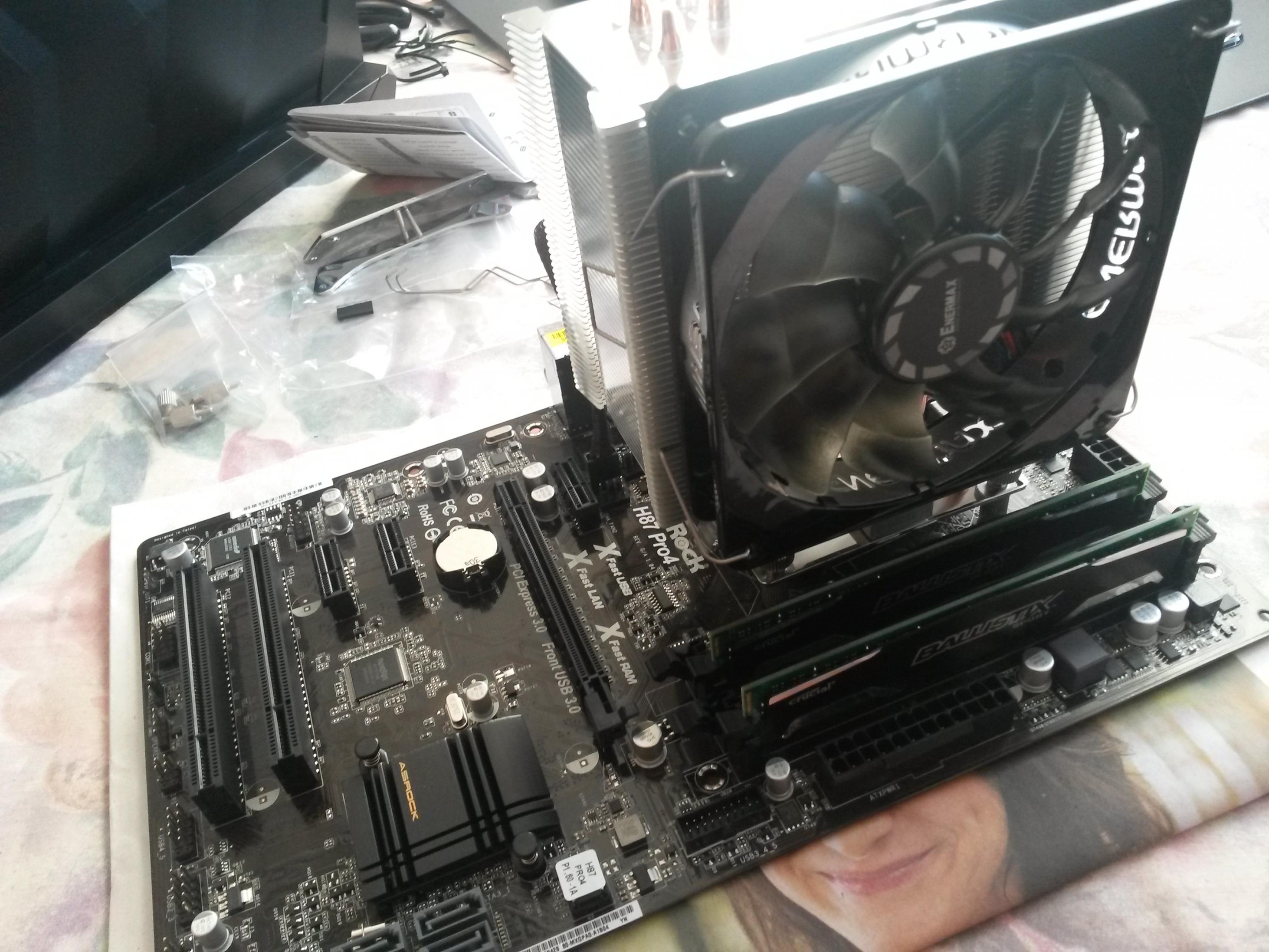

Mit einer EC Karte oder einer anderen Karten geht das verteilen der WLP sowieso am besten

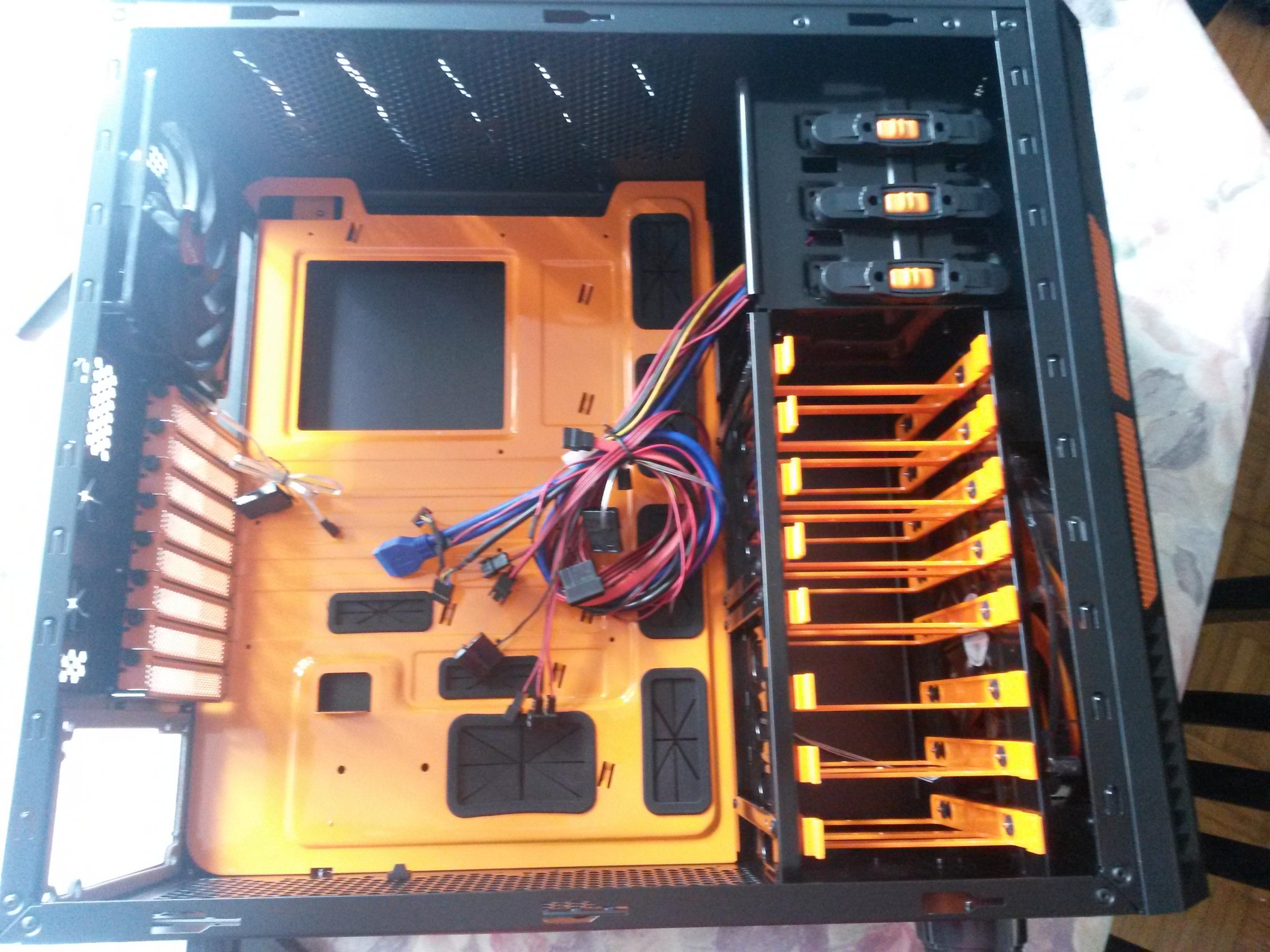

Da hättest du hier auch noch fragen können wegen den SSD Schacht

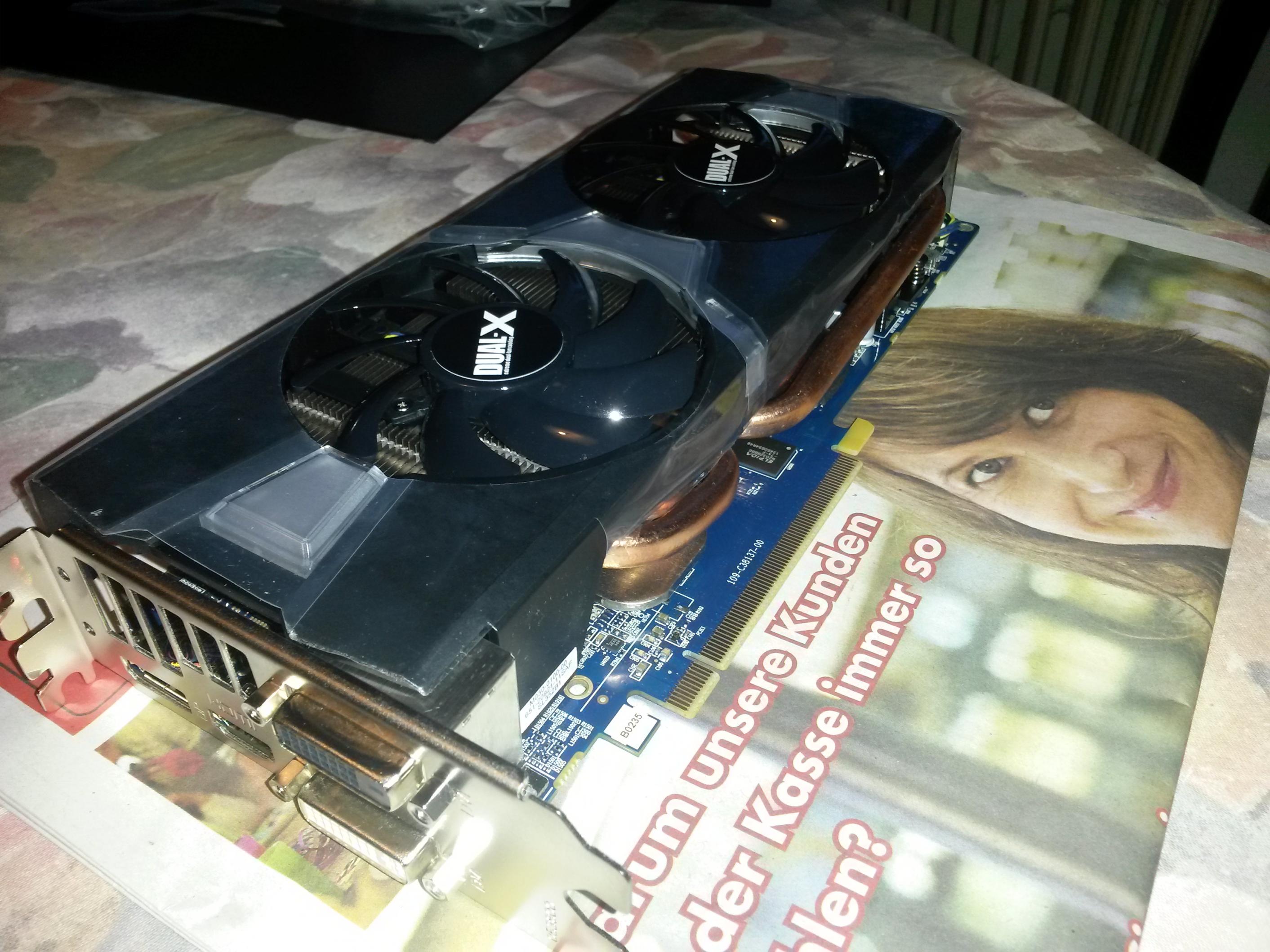

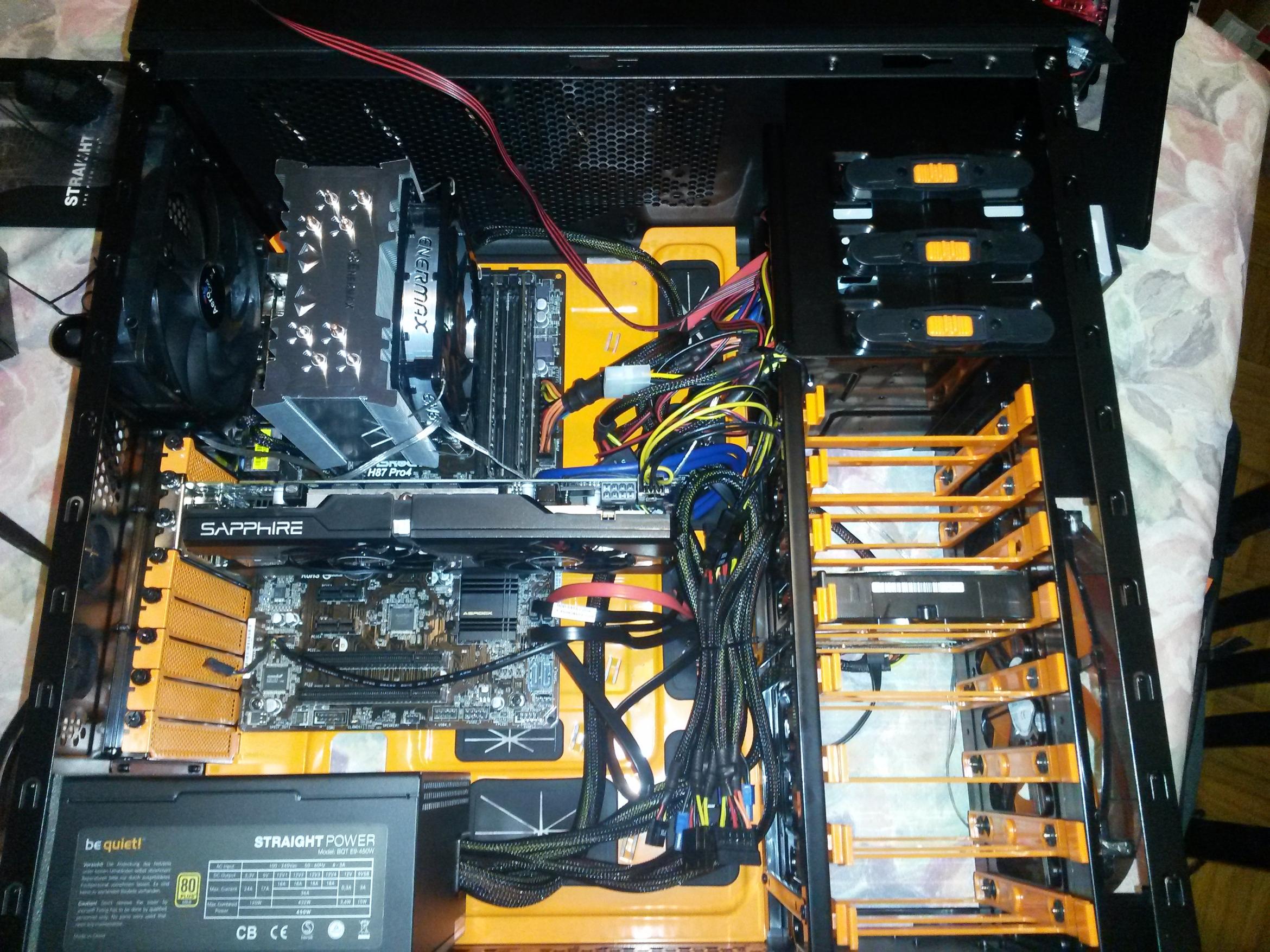

Das sie Grafikkarte am Ende leicht hängt ist bei der Länge normal, wenn es aber schon richtig zu gehen wäre dann ist das natürlich nicht dazu gut aber eigentlich sollte das erstmal nicht so kommen und wie es über die Jahre ist kann ich nicht sagen.

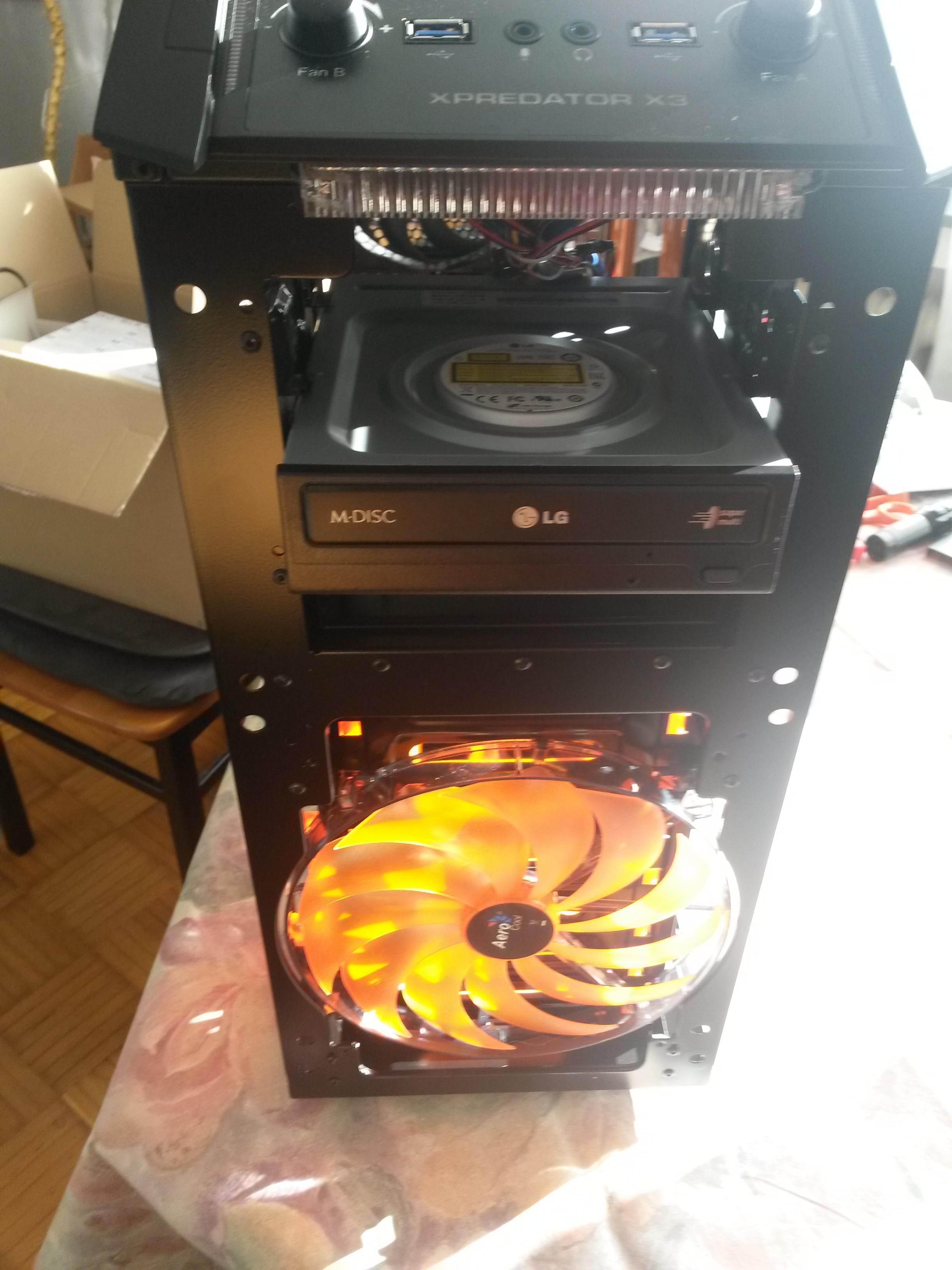

Da gibt es leider keine wirklich leisere DVD Brenner, die sind alle ziemlich gleich laut beim lesen und schreiben einer DVD.

Nein die Lüfter sind auf 12V eingestellt, da waren jedoch 7V Adapter dabei. Meinst du ich soll sie umstecken auf 7V? Bringen sie dann noch die gleiche Leistung?
Die Lüfter drehen bei 800-1500rpm je nach Einstellung der Regulierung.

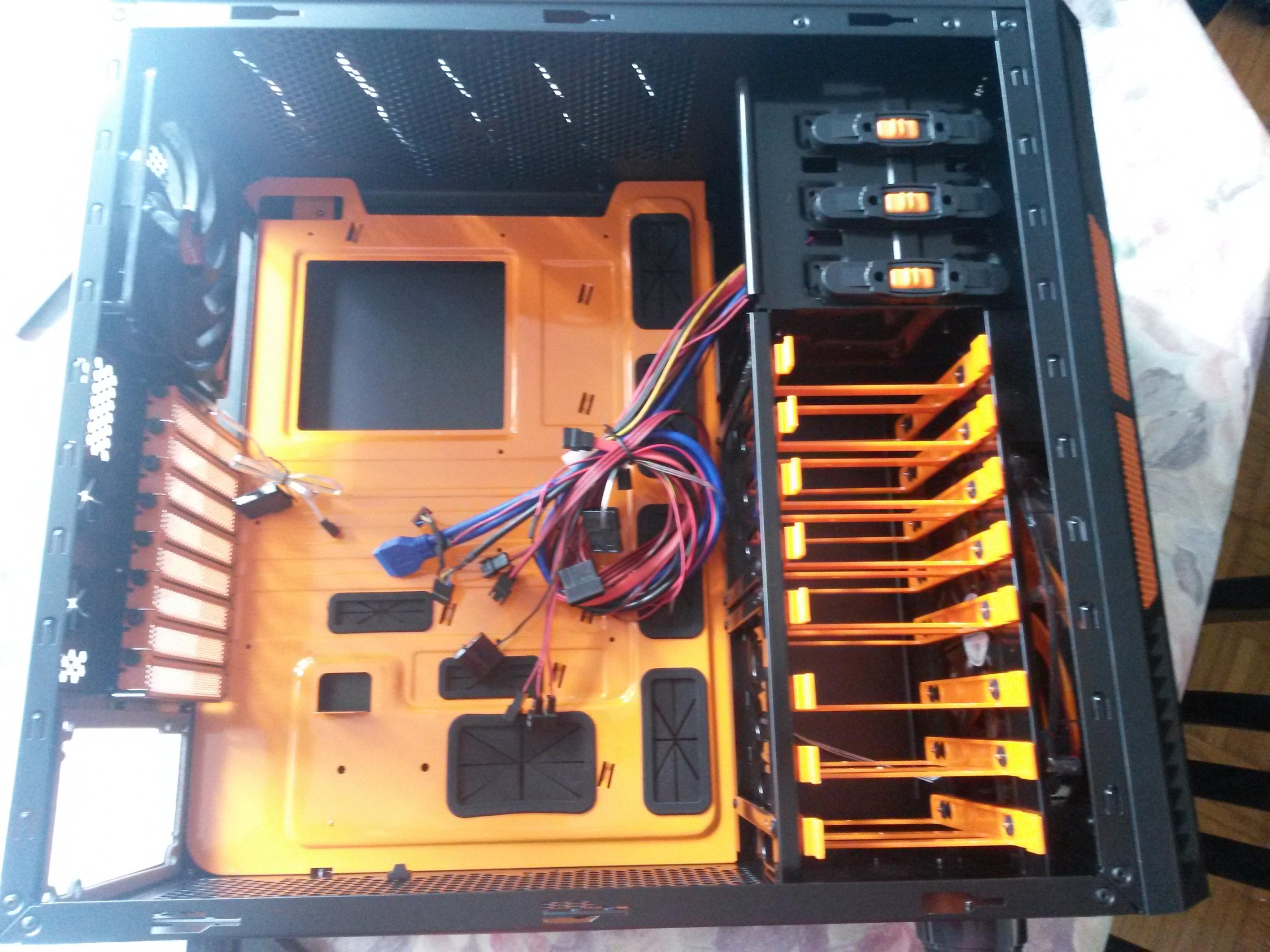

3. Wenn du dir hier http://geizhals.de/aerocool-xpredator-x3-evil-black-edition-mit-sichtfenster-a834763.html mal Bild 7 anschaust, siehst du neben dem Lüfter wo die I/O Blende hinkommt wie die Kante des Gehäuses nach innen geht. Diese Kante soll scheinbar nach außen biegbar sein.
Na gut, mein altes Laufwerk war etwas leiser, jedoch auch nicht so schnell. Dann belasse ich es bei diesem Laufwerk, schließlich ist der krach nur Nebensache ;)

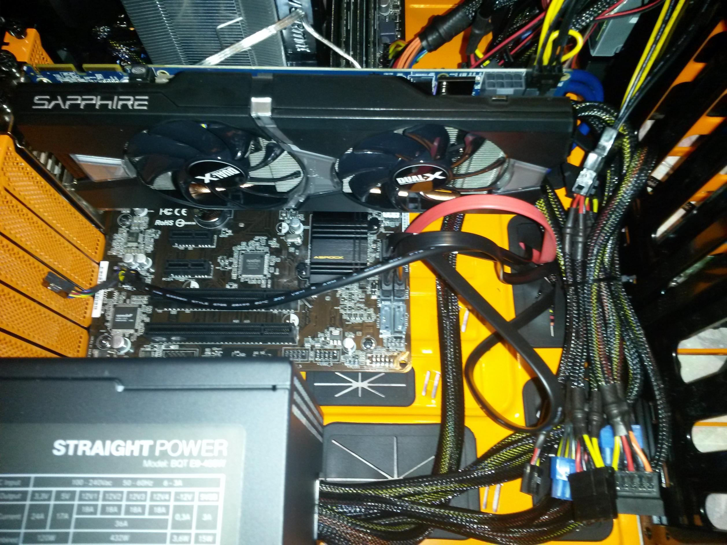

@Joko678: Stimmt! Da hatte ich doch auch ne Kleinigkeit: Die Graka muss man ja mit 2 Anschlüssen am Netzteil anschließen. Da hatte ich einen übersehen und wunderte mich, warum der Bildschirm schwarz blieb und die Lüfter der Graka nicht liefen ;) Fehler aber gleich entdeckt. xD

Laufen denn die Lüfter bei 800rpm leise genug?

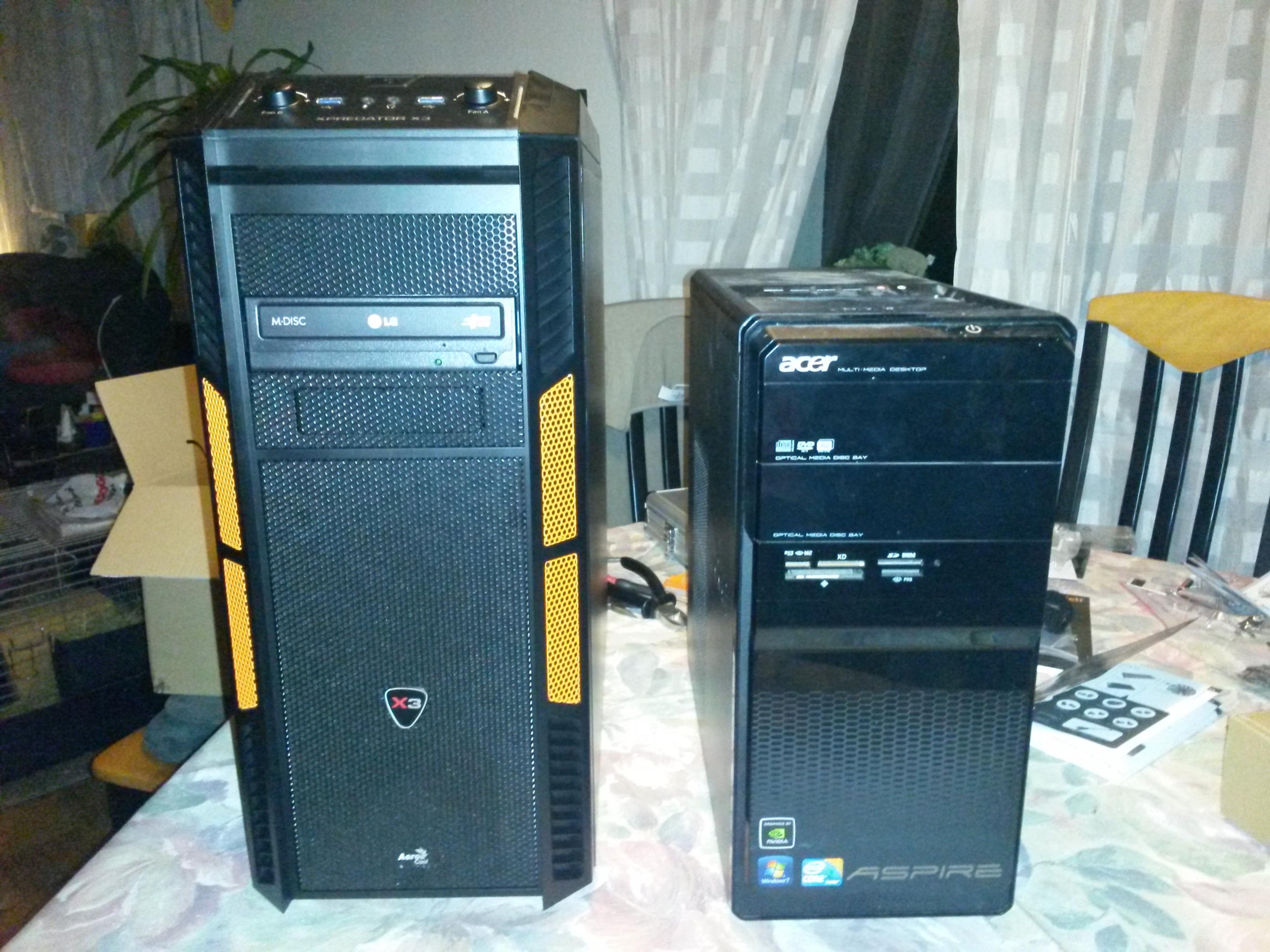

Nochmals eine Frage zu deinem alten Pc war der Prozessor ein i3 530 ? Wenn ja hatte ich auch ne GT 330 und die gleiche CPU :)
@Altmetaldoktor: Ja genau die CPU ist es ;)

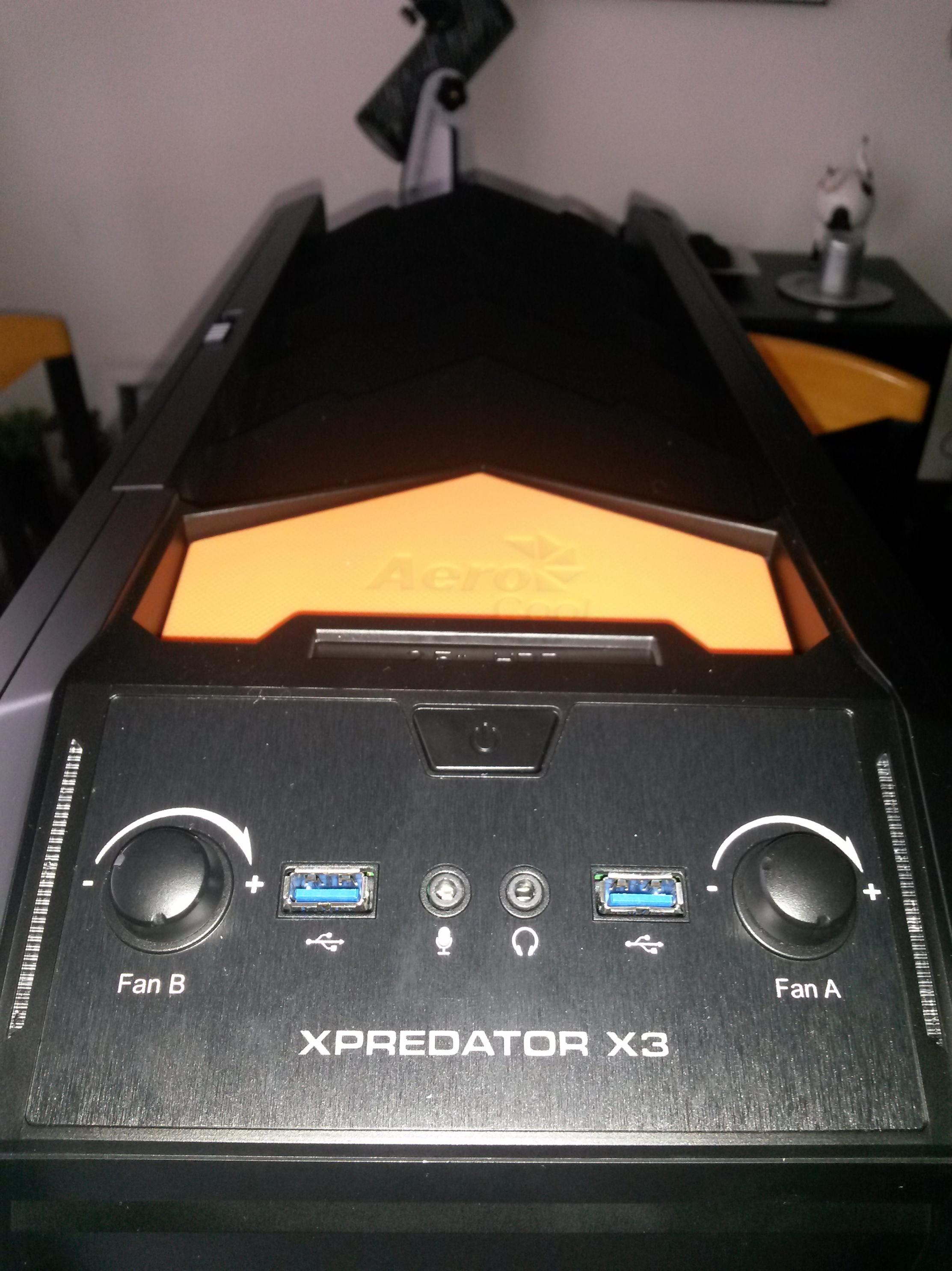

@grenn: Also laut Anleitung läuft bei minimaler Reglereinstellung der Lüfter bei 50% und da ist er schon deutlich zu hören.
@all: Mein ihr ich kann meinen alten Rechner verkauft bekommen? Habe keine Verwendung mehr, aber da fehlen ja jetzt die Festplatte und das Betriebssystem. Kann ich da noch was rausholen? :D

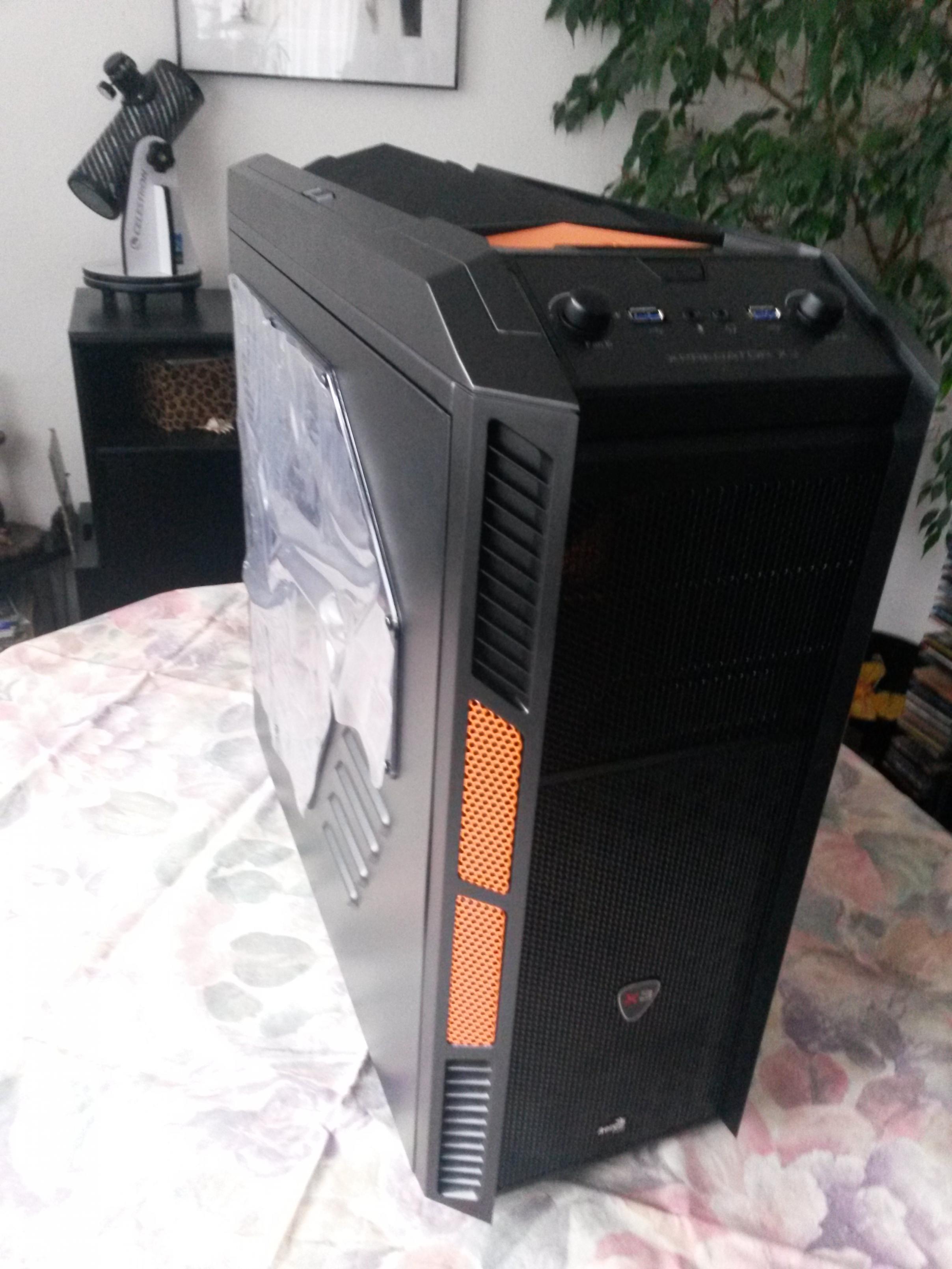

Hier nochmal alle Anhänge für euch!
Die Teile:

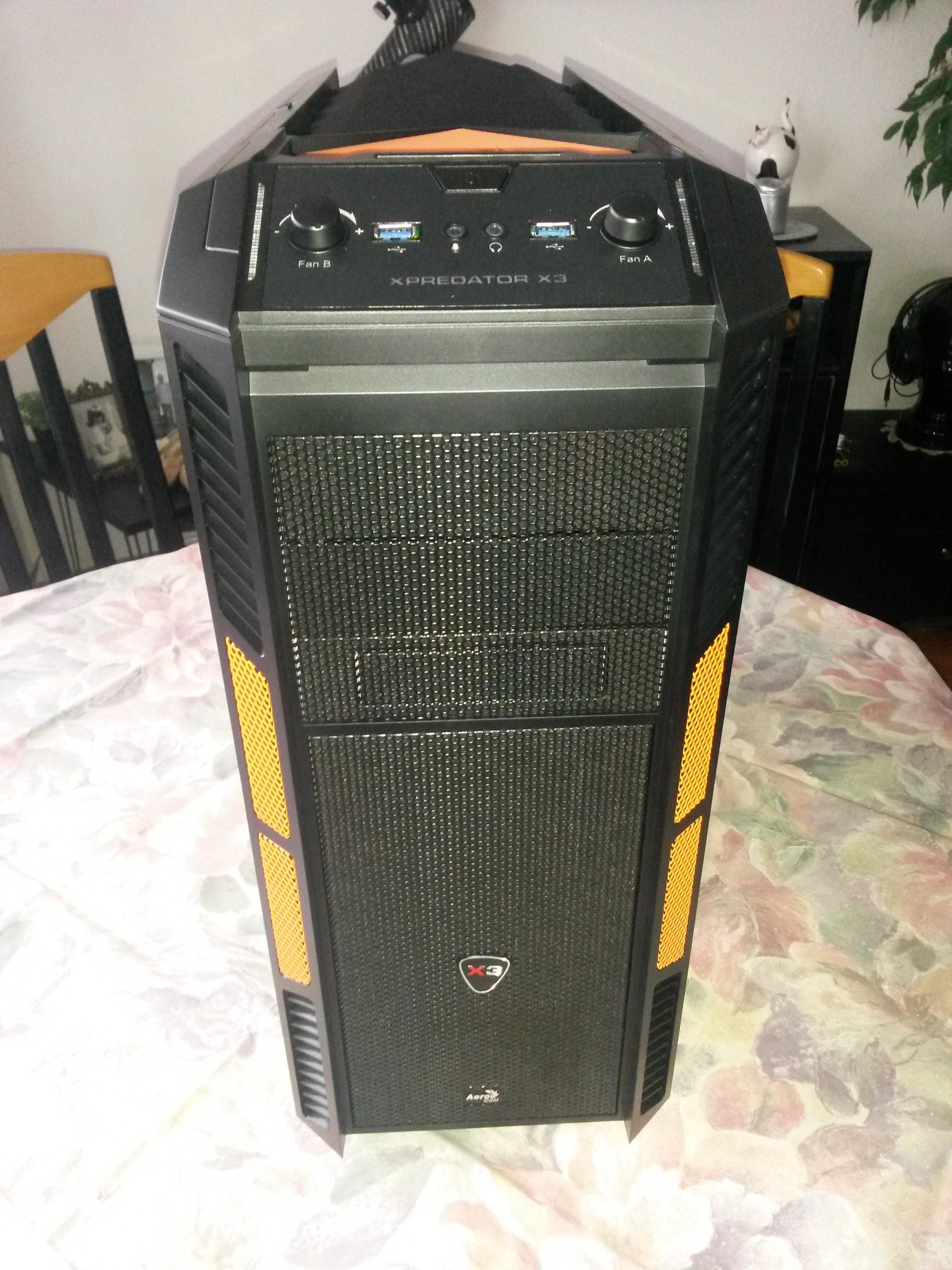

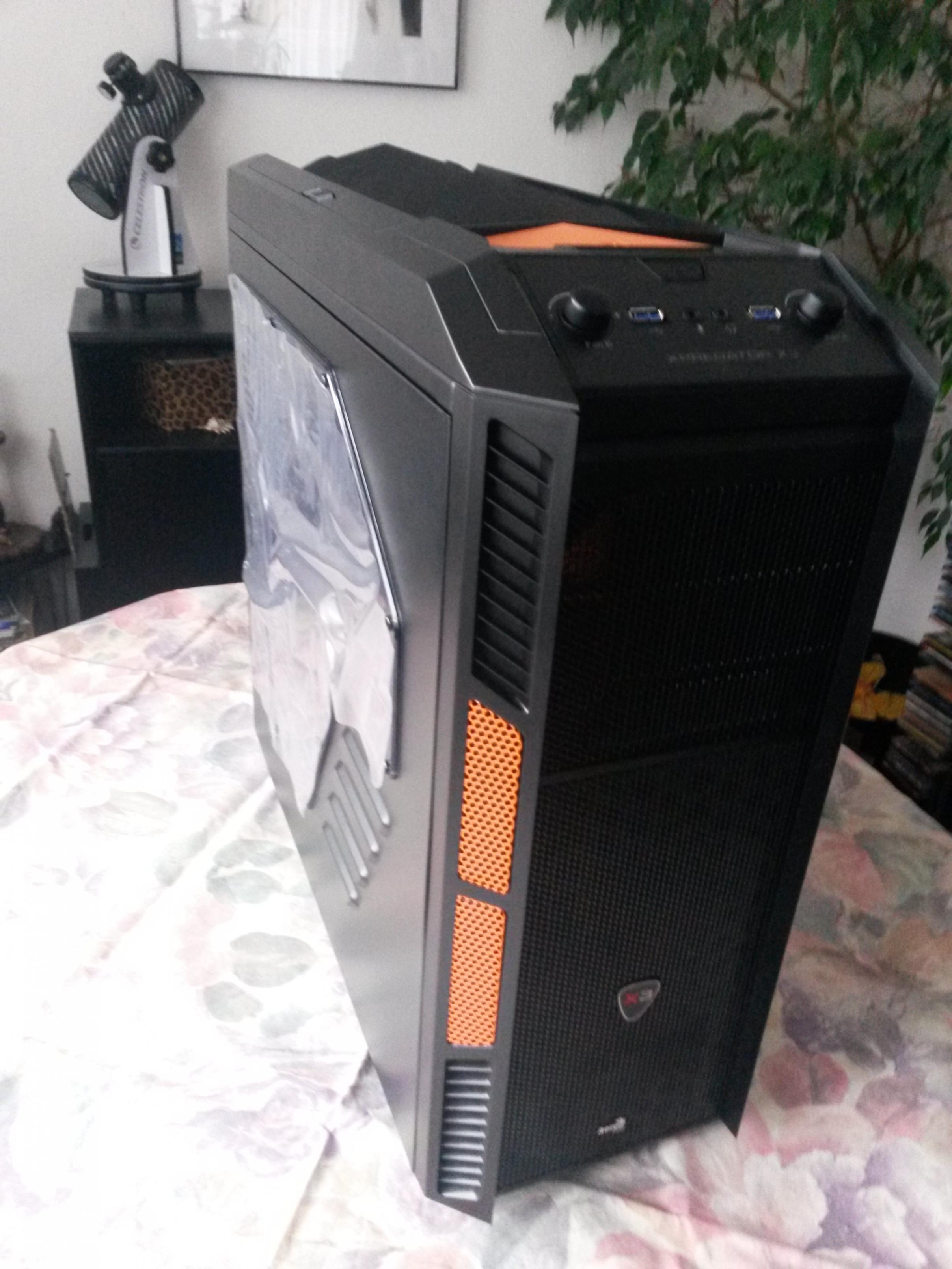

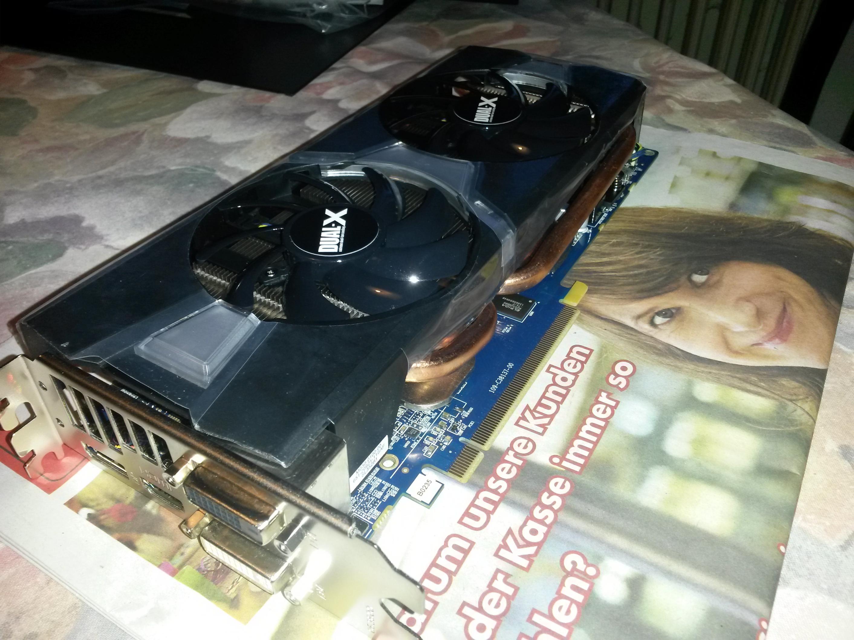

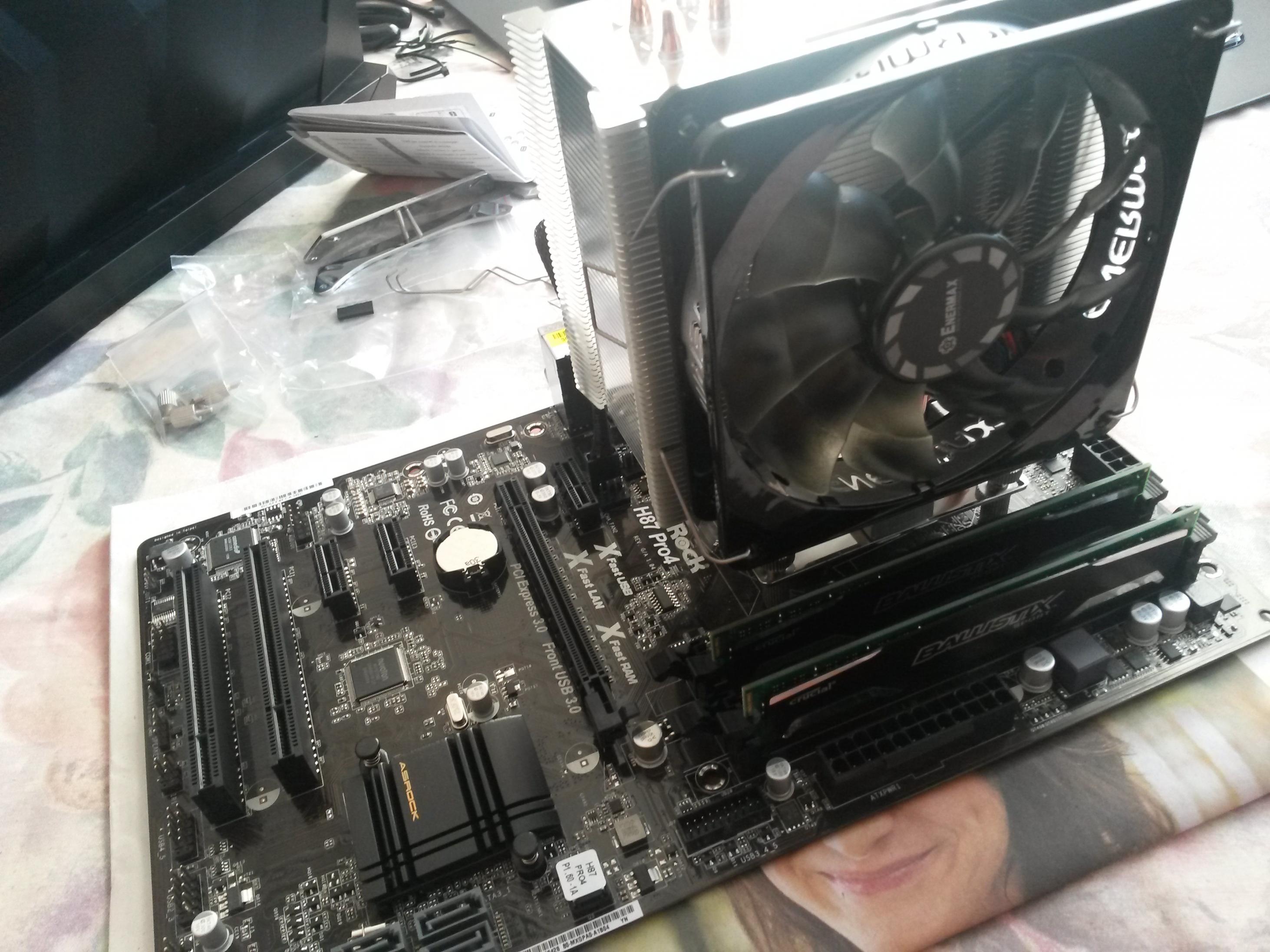

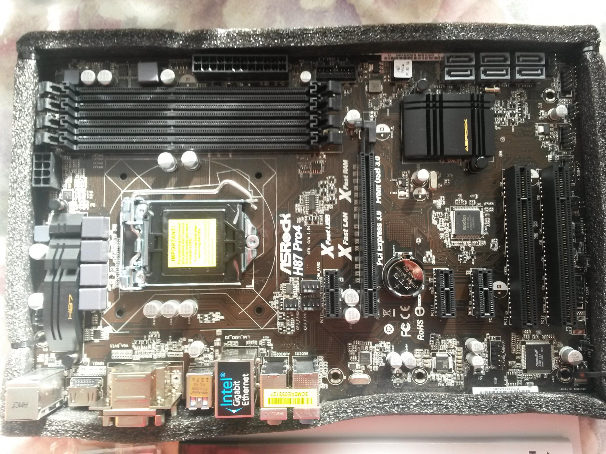

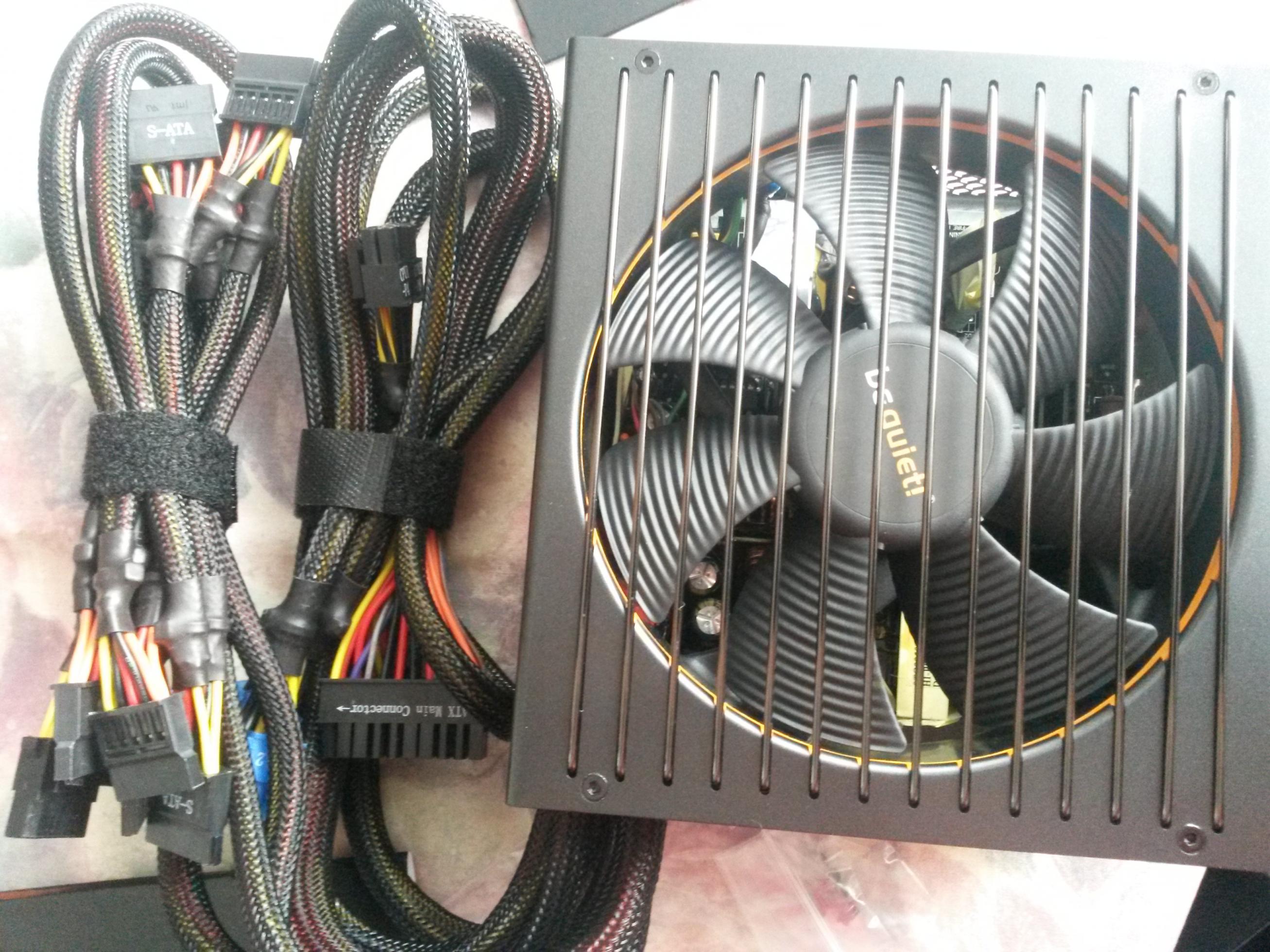

Zusammenbau:

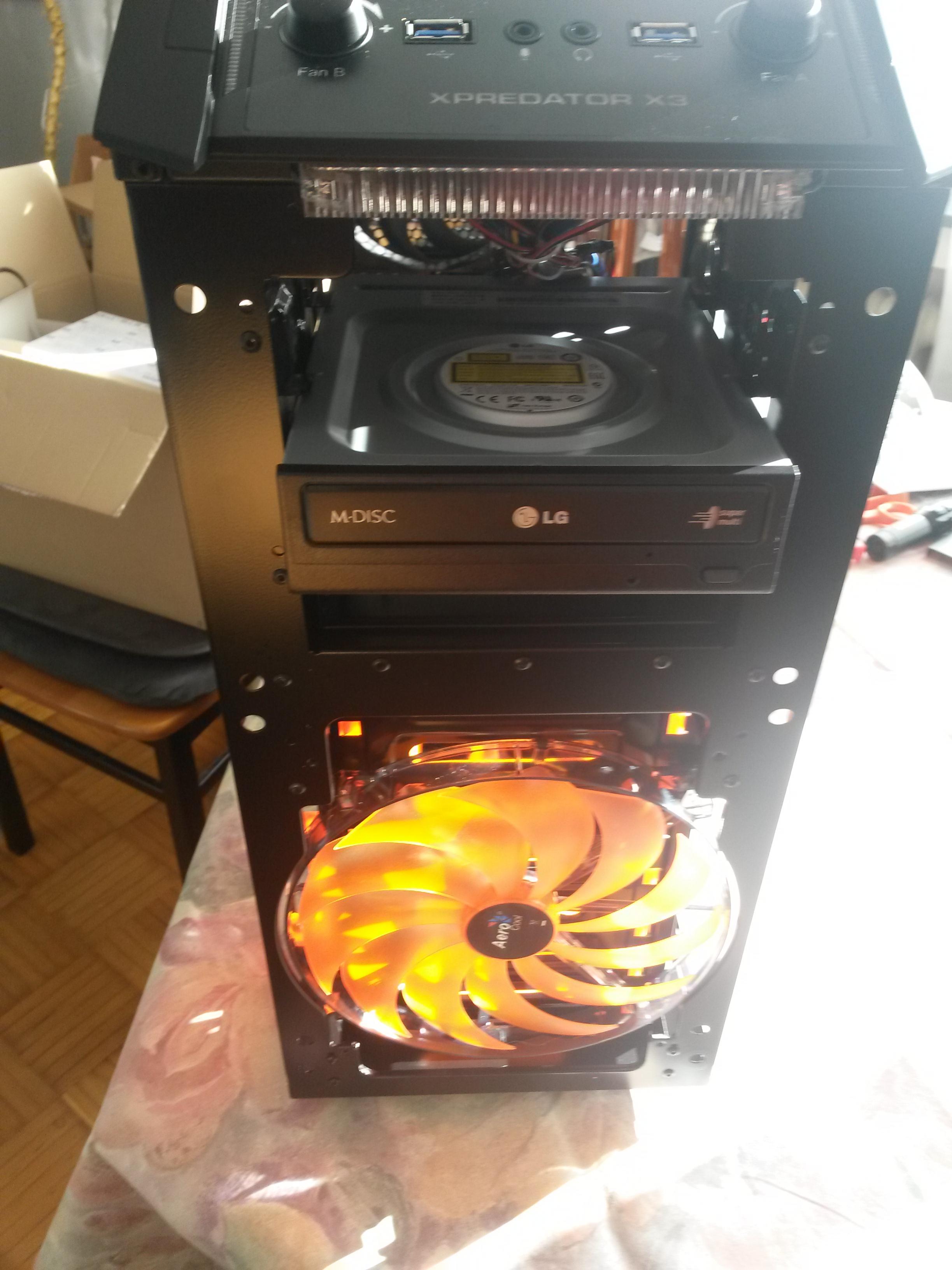

1. Laufwerke eingebaut.jpg (Laufwerk eingebaut)

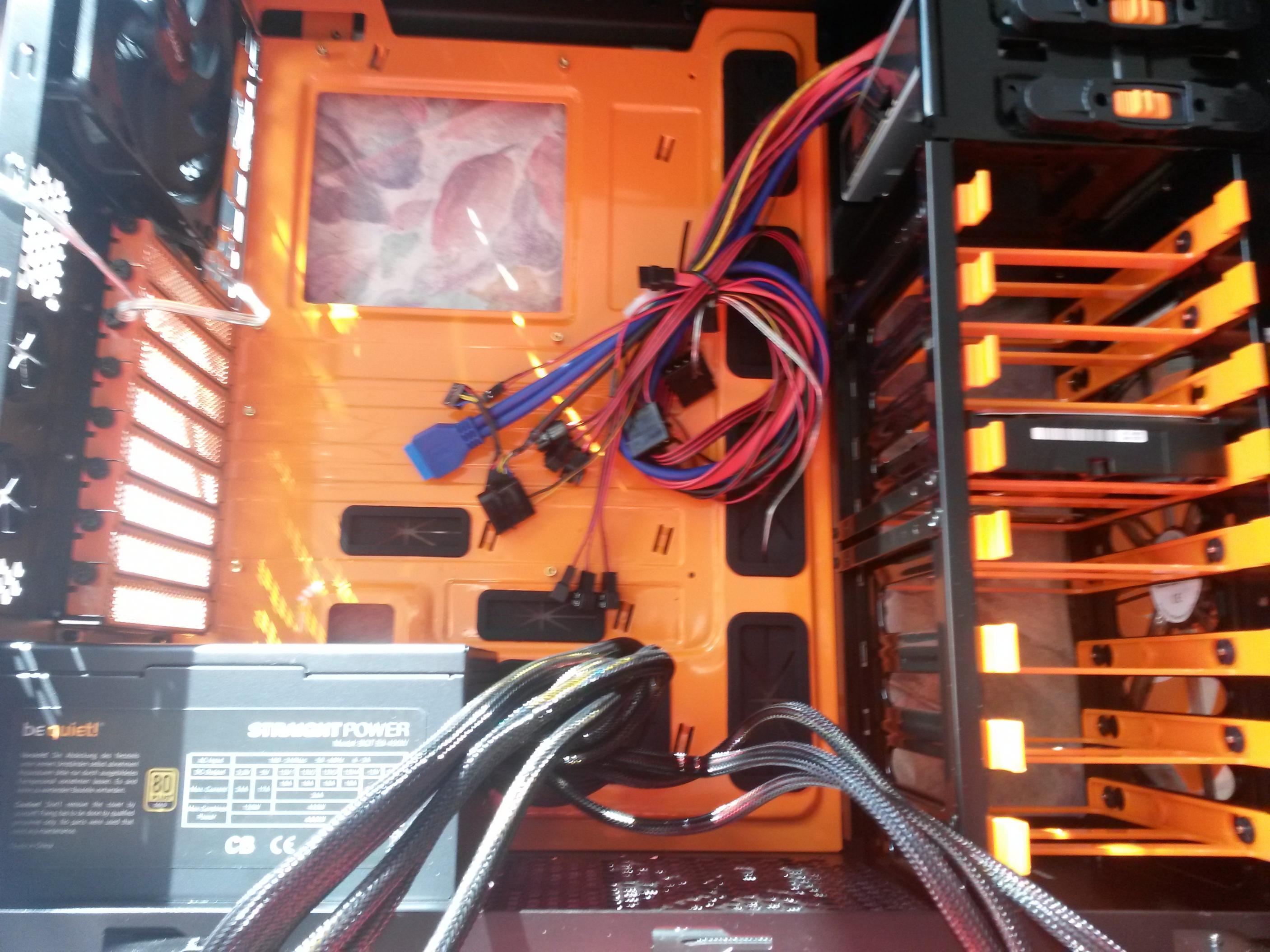

2. Netzteil eingebaut + I-O Blende.jpg (Netzteil + I/O Blende eingebaut)
3. CPU + Kühler installiert_2.jpg (RAM, CPU + Kühler installiert)

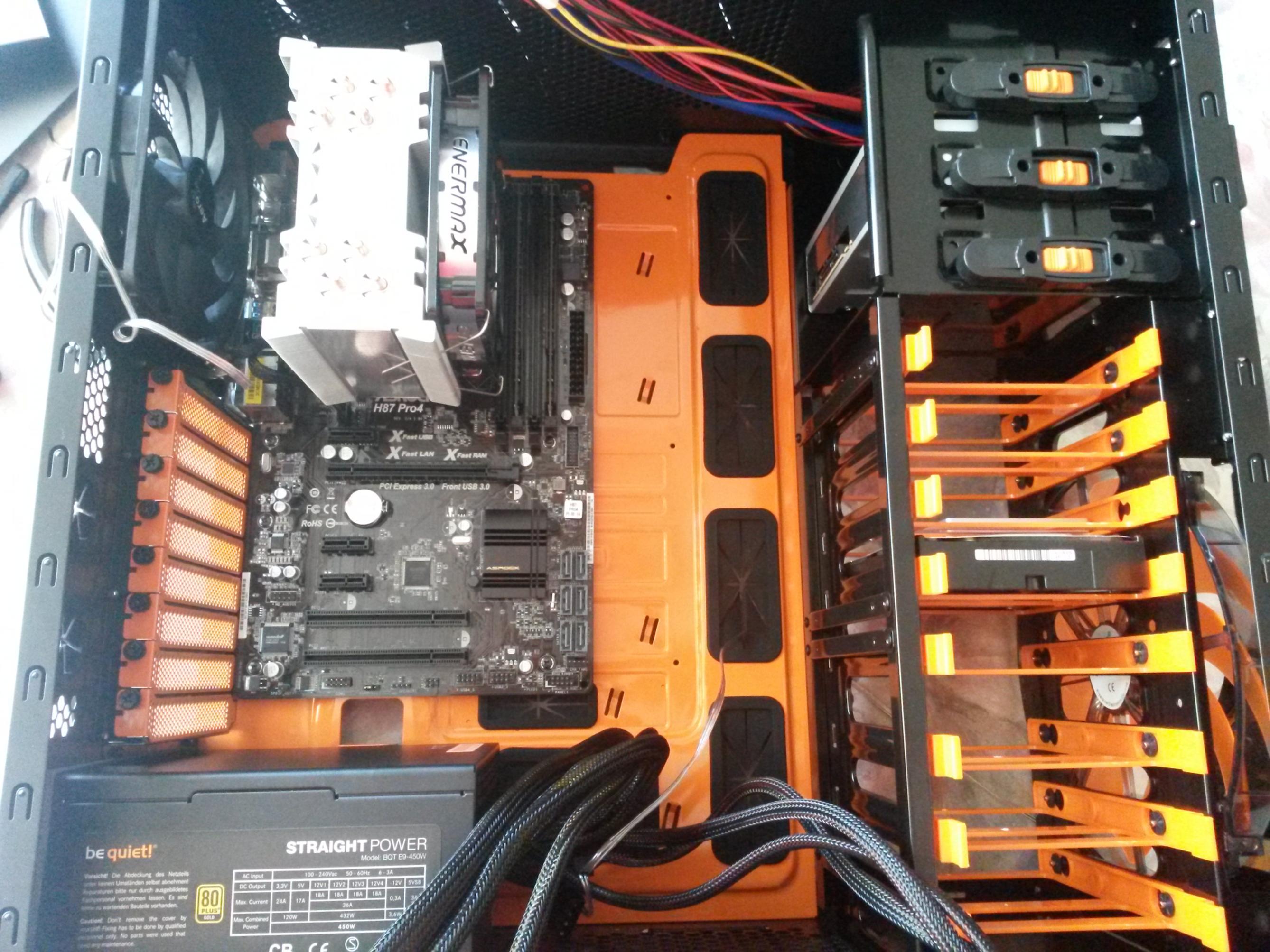

4. Mainboard eingebaut.jpg (Mainboard eingebaut)

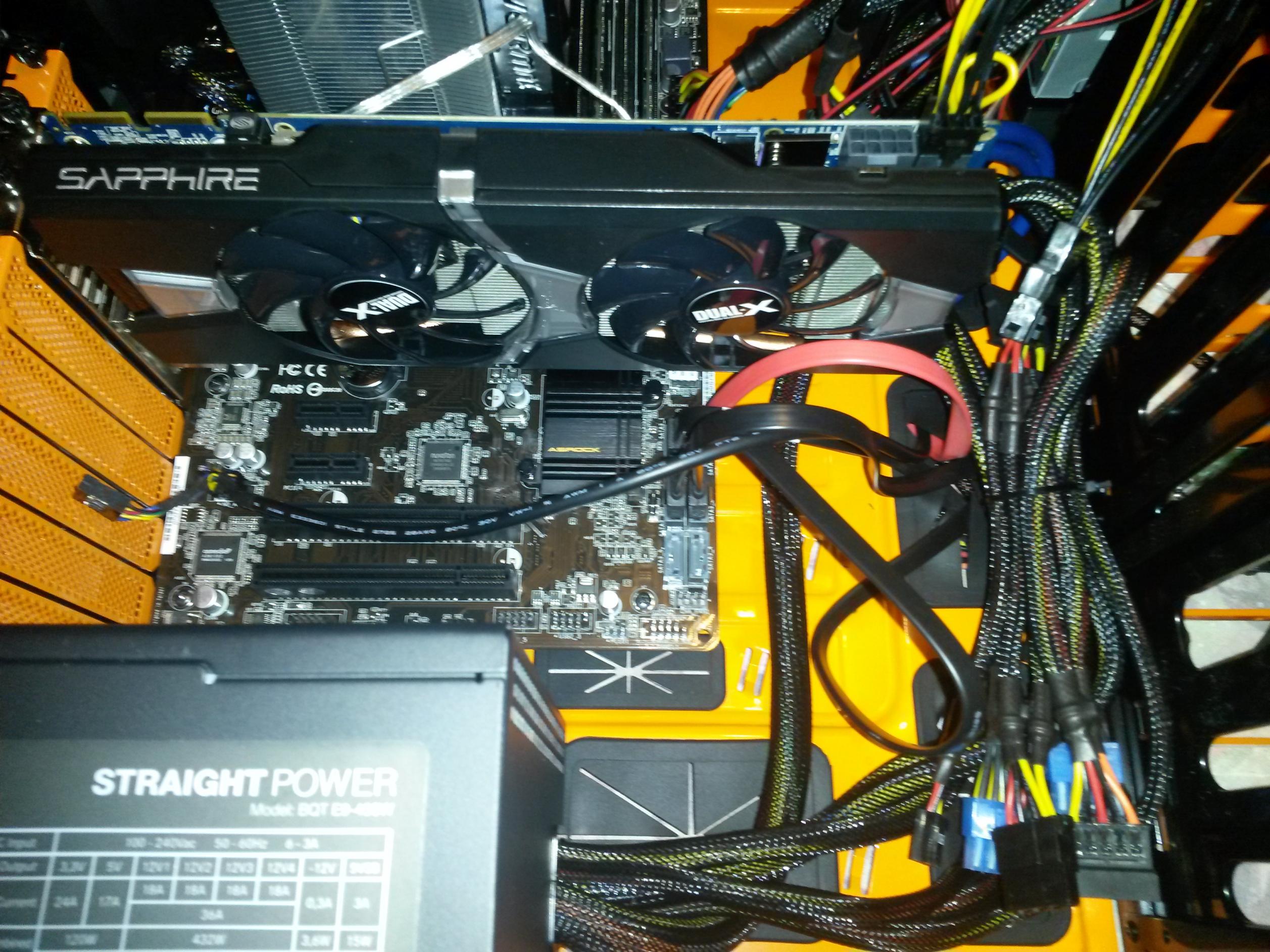

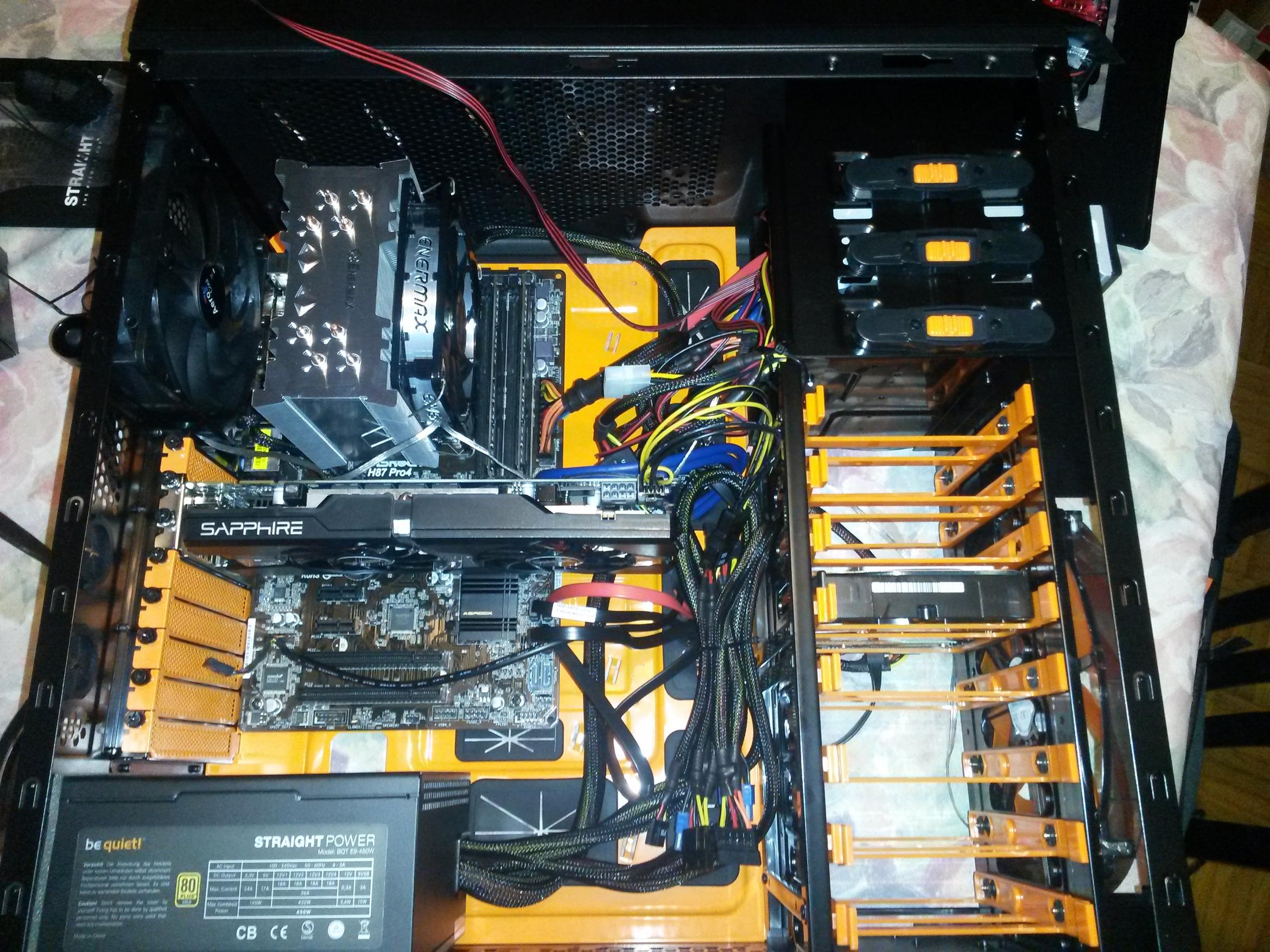

5. Grafikkarte eingebaut_2.jpg (Graka eingebaut)
5. Grafikkarte eingebaut.jpg (Gekabel...)
Arbeitsplatz Ende.jpg (Fertig :D)

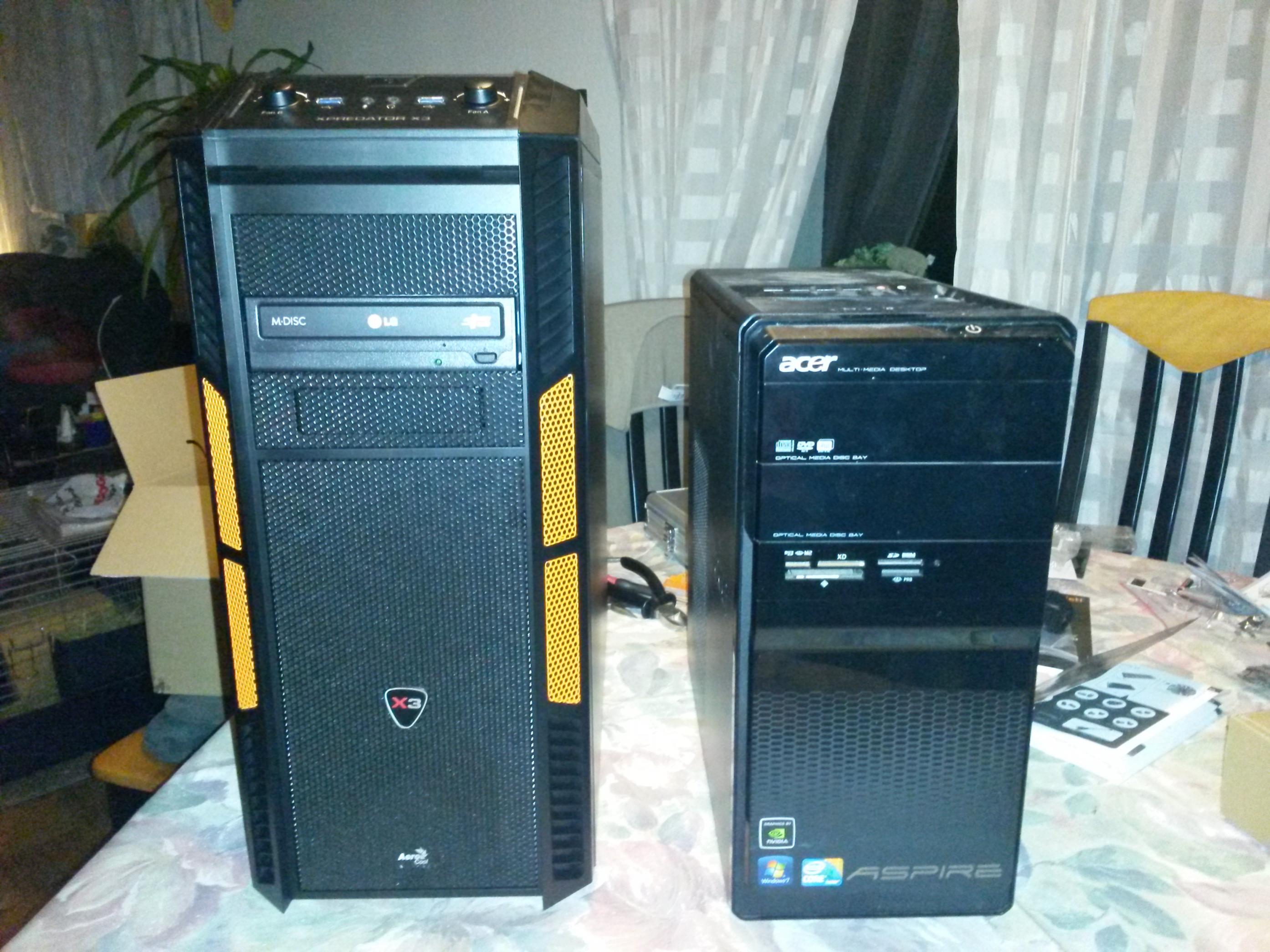

Vergleich neu-alt_2.jpg (Vergleich zur alten Kiste ;) )
Edit: Battlefield 4 auf Einstellung "Ultra" macht er wie Tetris :D :D :D

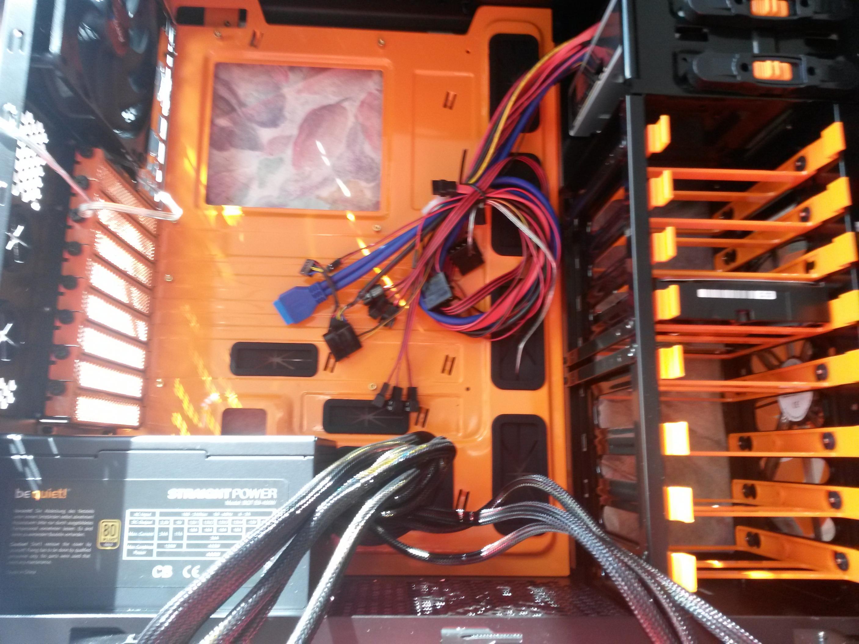

Das sieht doch wirklich sehr gut, zwar ist die Verkabelung nicht ganz optimal aber schlimm ist es jetzt auch nicht.
Wegen dem alten Rechner frage lieber hier nach https://www.computerbase.de/forum/t...ine-einzelteile.855977/page-248#post-15310963, erwähne dort das HDD und das BS nicht dabei sind, denn ich will hier keine genaue Prognose machen nicht das ich dir falsche Hoffnungen mache.
Hast du die Windows Lizenz vom alten Rechner entfernt?
Nicht das du die nachher mit verkaufst.
Ja mit der Verkabelung habe ich mich etwas verwurschtelt :D
