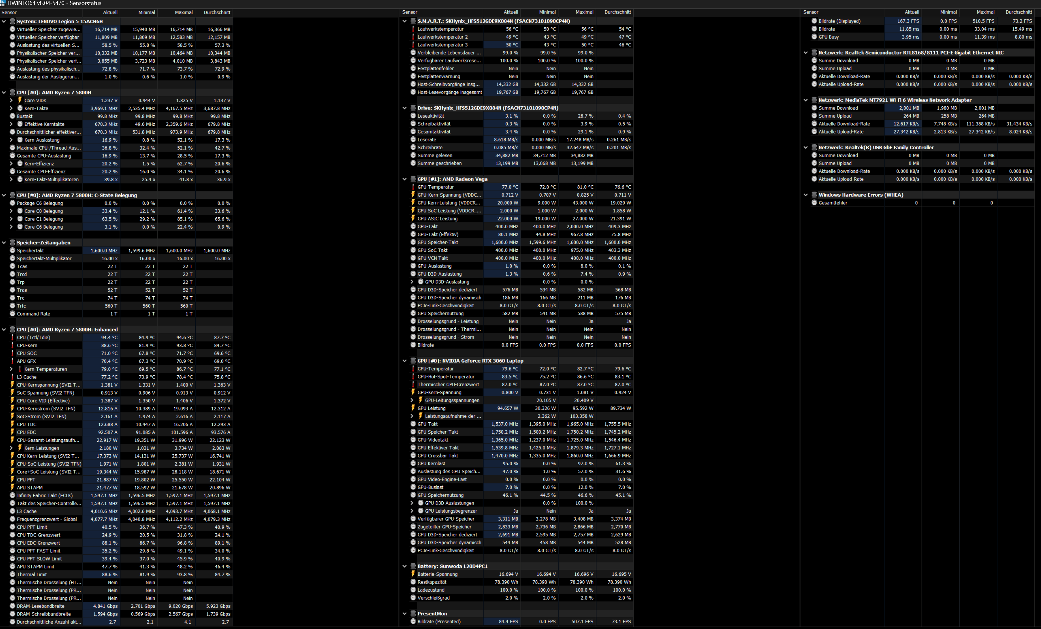

ich habe wie angeraten Laptop geöffnet und gereinigt sowie neue WLP aufgetragen. Ich denke die Werte sind ein wenig besser geworden, aber im Prinzip hat sich leider nichts geändert:
Was zu erwarten war.
Wenn Du das wirklich weiter verfolgen willst, kann man da sicherlich etwas schönes leises mit sparsamen Komponenten als Desktop zusammenstellen.
