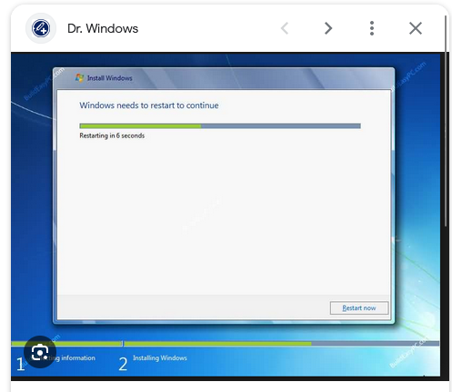

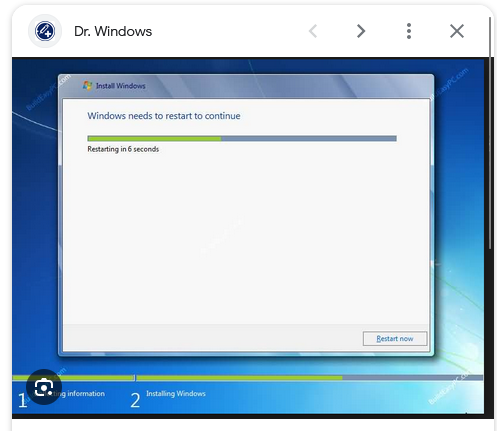

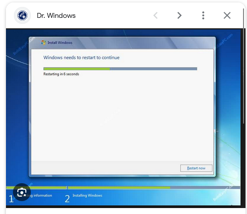

Bei der Installation kommt ein 10 Sekundenbalken, hast da den USB-Stick abgezogen?
Ponderosa schrieb:
@LilBoPaul
Nein. Nach diesem Balken hat der PC neugestartet, anschließend war das Aorus Zeichen zu sehen, darunter ein Lade Kreis und drunter stand, dass jetzt alles vorbereitet würde. Aber dann ist einfach alles aus gegangen.
Ok, dann versuch mal den Stick da abzuziehen, Denn die Installation hat bereits alles, was vom Stick benötigt wird, auf deiner SSD gespeichert.
Da wird also nichts mehr vom Stick benötigt.
Wenn der Stick stecken bleibt, beginnt die Installation wieder vom Stick.

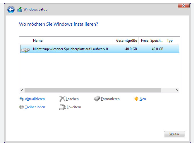

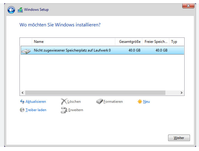

Da du ja vermutlich noch keine Daten gespeichert hast, würde ich die SSD komplett löschen, und Windows Clean / neu installieren.
Reaktionen: Ja_Ge und LilBoPaul
Alles löschen, so dass du nur noch einen nicht zugewiesen Speicherplatz hast.
Und nur Löschen, nicht Formatieren.
Reaktionen: LilBoPaul

Kann ich probieren, aber ich weiß nicht ob ich überhaupt in das Setup reinkomme...
Dann klemm die andere bei der Installation ab, sonnst kommt der Windows Bootmanager eventuell auf die falsche SSD.
