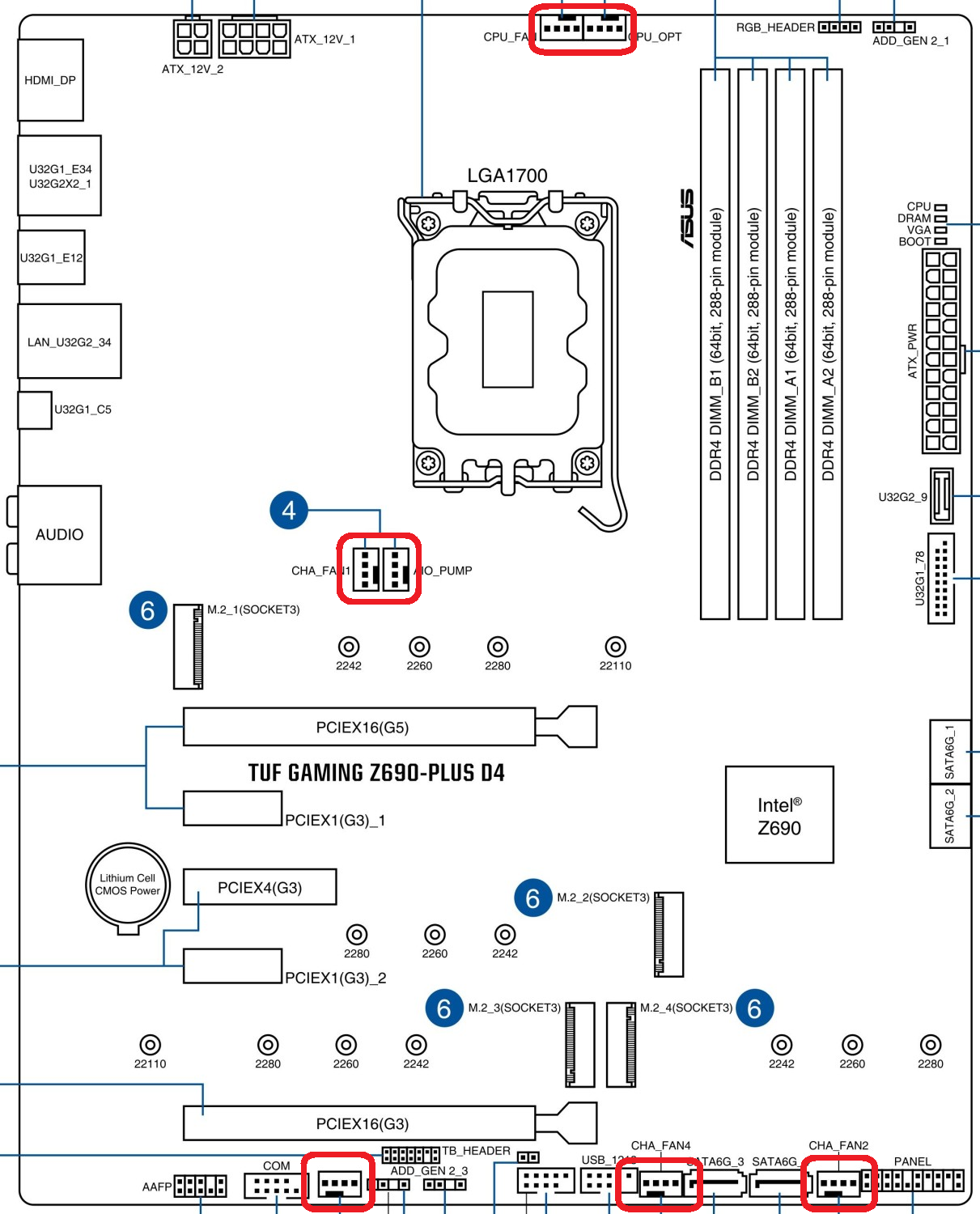

Morgen kommt noch der mitbestellte Lüfter, der dann über die CPU kommt. Den hänge ich dann mit an den Hecklüfter. Bei dem Board ist der Lüfteranschluss schlecht platziert, befindet sich unterm CPU-Kühler und ist nur erreichbar, wenn keine Grafikkarte drin ist. Aber der Stecker hängt da.
