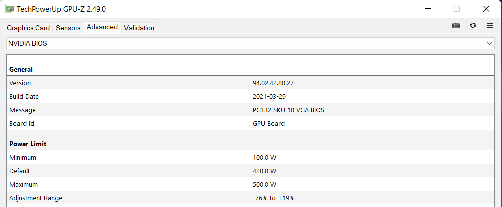

hab das von https://forums.evga.com/EVGA-GeForce-RTX-3090-FTW3-XOC-BIOS-m3124192.aspx runtergeladen.
PC ausgeschaltet auf OC umgestellt und geflasht und PC wieder ausgeschaltet und kaltstart gemacht.
Laut GPU-Z ist das 500 Watt BIOS drauf

Laut GPU-Z ist es drauf und der Schalter steht auf OC. Aber leider geht das Ding nicht höher als ca 420-425 Watt
Hab ich da irgendwas übersehen? Hab nach den BIOS Update den PC komplett ausgeschaltet.
hast du die spannung erhöht so das die karte die zusätzliche energie verballern kann?
evtl. läuft sie schon auf der max spannung (in der curve) dann geht sie auch nicht höher,
musste OC betreiben, mehr spannung draufgeben in der curve. ist ja auch ein OC bios ;)
und einfach nur die kurve hochziehen bringt nichts, weil das an den spannungen nichts ändert.

kann aber auch ein stecker problem, sein, hab irgendwo gelesen, das das bios in manchen fällen nur 450w (3x150w) über die pins zieht und nichts mehr vom board.
nvidia halt ;)
also stell dich darauf ein das die karte evtl. eh nur 450w zieht
@Melu76 wie im vorigen Post schon beschrieben gibt es diverse Rev. 1 Karten die über PCI-E Steckplatz 80 Watt ziehen. Die das Problem haben "nur" 420 Watt max zu ziehen.
jo, dann is das das problem
wobei das alles kurios klingt. seit wann werden über den PCIe 80w gezogen, und wie kommt man auf 420w?
fragen über fragen.
aber da das problem bekannt ist, wird da wohl auch was dran sein.
