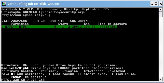

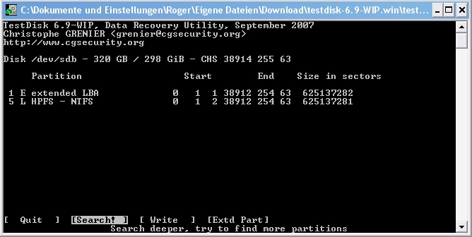

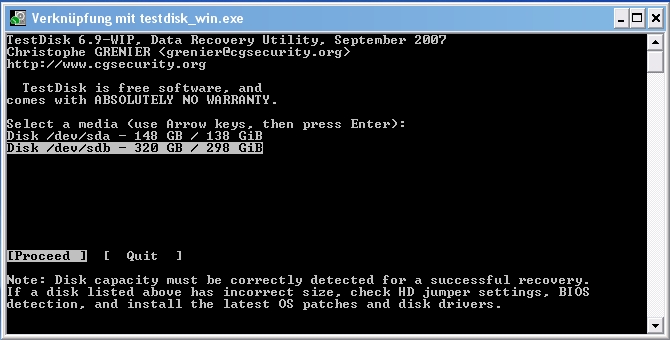

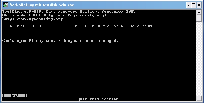

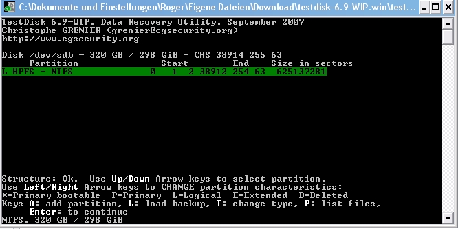

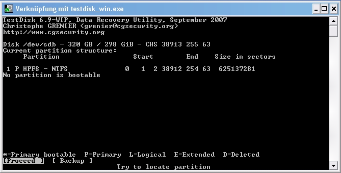

Hallo Fiona
Erstmal vielen Dank, das Du mir hilfst.
Hier meine Screenhots der Reihe nach. Ich kann immer noch nicht zugreifen
Gruss blackspider

Leider sieht es so aus, das deine Partition die gefunden wurde nicht Standard ist.
Der Wert 2 bei der gefundenen Partition ist verkehrt.
Manche haben noch Glück wenn ein Scan in Testdisk mit Partition Table Type None durchgeführt wird.
Weiß ich aber nicht, da ungewöhlich und hatte ich nur bei einigen Usern gesehen. :rolleyes:
