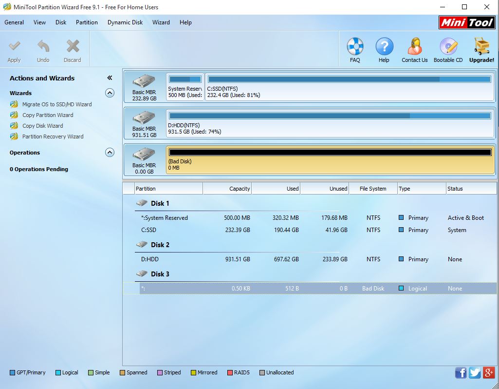

Über das Vorgeschlagene Programm erhalte ich folgende Informationen (Anhang).
Mir ahnt ja schon böses aber weißt Bad Disk auf einen Hardwareschaden hin?
Ich kenne das Programm zwar nicht, aber bad disk klingt nicht gut. Ich würde da keine große Hoffnung haben. Aber mach dich einfach mal schlau, was das bei dem Programm bedeutet.
Kann aber eben auch, wie gesagt, an Hardwareverschlüsselung liegen, dass da kein Dateisystem erkannt wird.

Lässt sich denn mit MiniTool Partition Wizard nichts machen? Also formatieren oder zuweisen? (Daten wären dann weg)
Leider nichts. Das ist der Sinn von bzw. die Scheiße bei Hardwarevs, dass die Daten auf der Festplatte nur mit einem bestimmten Controller (der deines Gehäuses) gelesen werden können. Da bleibt eig. nur Formatieren, wenn die Platte anderweitig genutzt werden soll.
Wenn die Festplatte in Ordnung wäre und eine Hardwareverschlüsselung aktiv wäre, dann würde Windows ganz anders reagieren und eine Initialisierung oder Formatierung anbieten und zulassen. Auch der Screenshot von den Partition Tools würde eine ordentliche Festplatte anzeigen, das würde übrigens auch bei 4KB Emulation genau so sein, bei einer 1TB Platte aber auch sicher nicht vorhanden.
Wenn CrystalDisk Info nichts auslesen kann ist von einem Defekt auszugehen.
