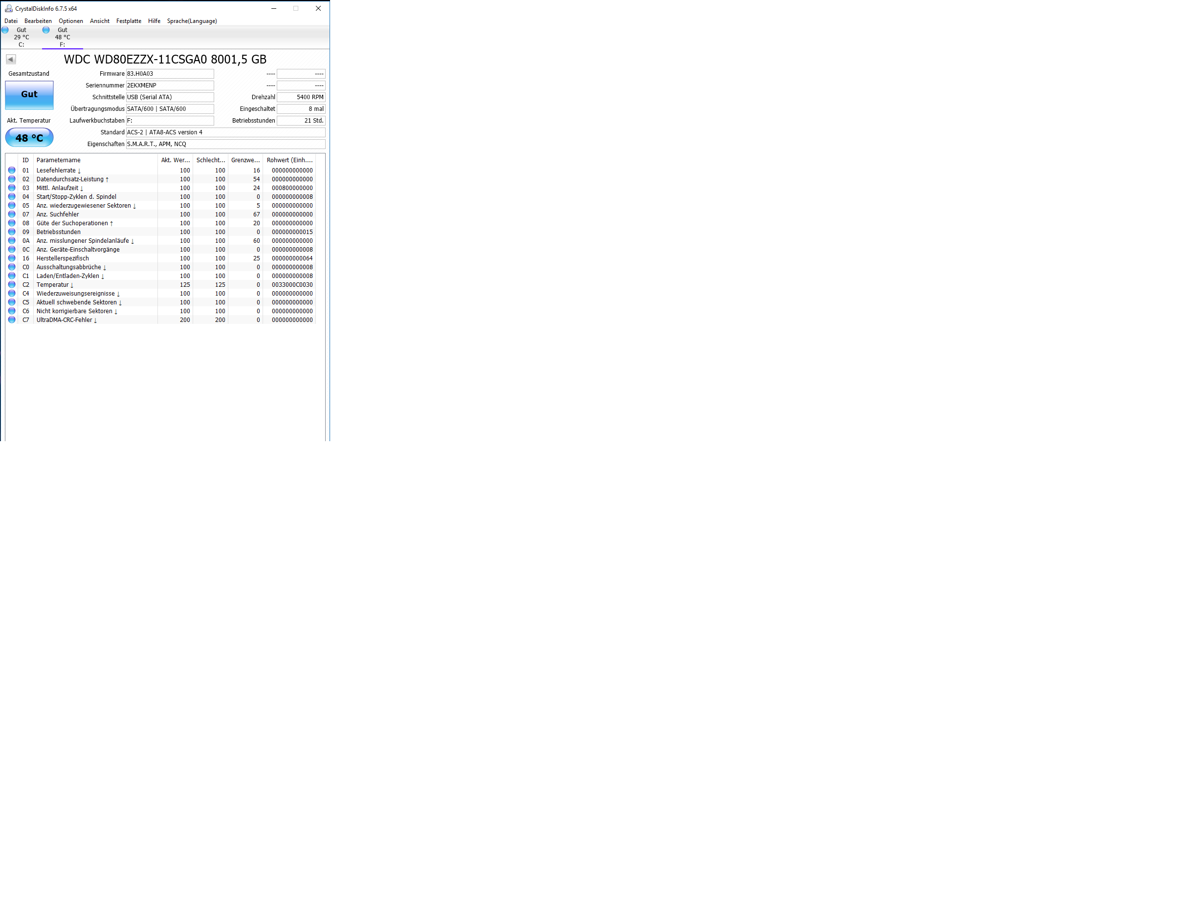

Die 5TB Seagate dürfte eine ST5000DM000 enthalten haben, die hat SMR (die neuere ST5000DM002 übrigens nicht) und da sind 40MB/s Schreibrate beim Schreiben großer Datenmengen am Stück normal. Von WD wäre mir nicht bekannt, dass die auch HDDs mit SMR nutzen, aber HGST hat diese Technik schon und die 8TB Modelle von WD sind ja HGST Platten, die könnten auch SMR haben. Um das zu Prüfen, poste bitte mal den Screenshot von CrystalDiskInfo (einfach auf den Link klicken, eine ganze Weile warten bis die zip Datein der Portable Edition automatisch downgeloaded wird, die hat anders als der Installer keine AdWare, die zip speichern und irgendwohin komplett entpacken, dann DiskInfo.exe/DiskInfoX64.exe dort starten), ziehe aber bitte das Fenster soweit auf, dass alle Attribute und auch die Rohwerte vollständig sichtbar sind.

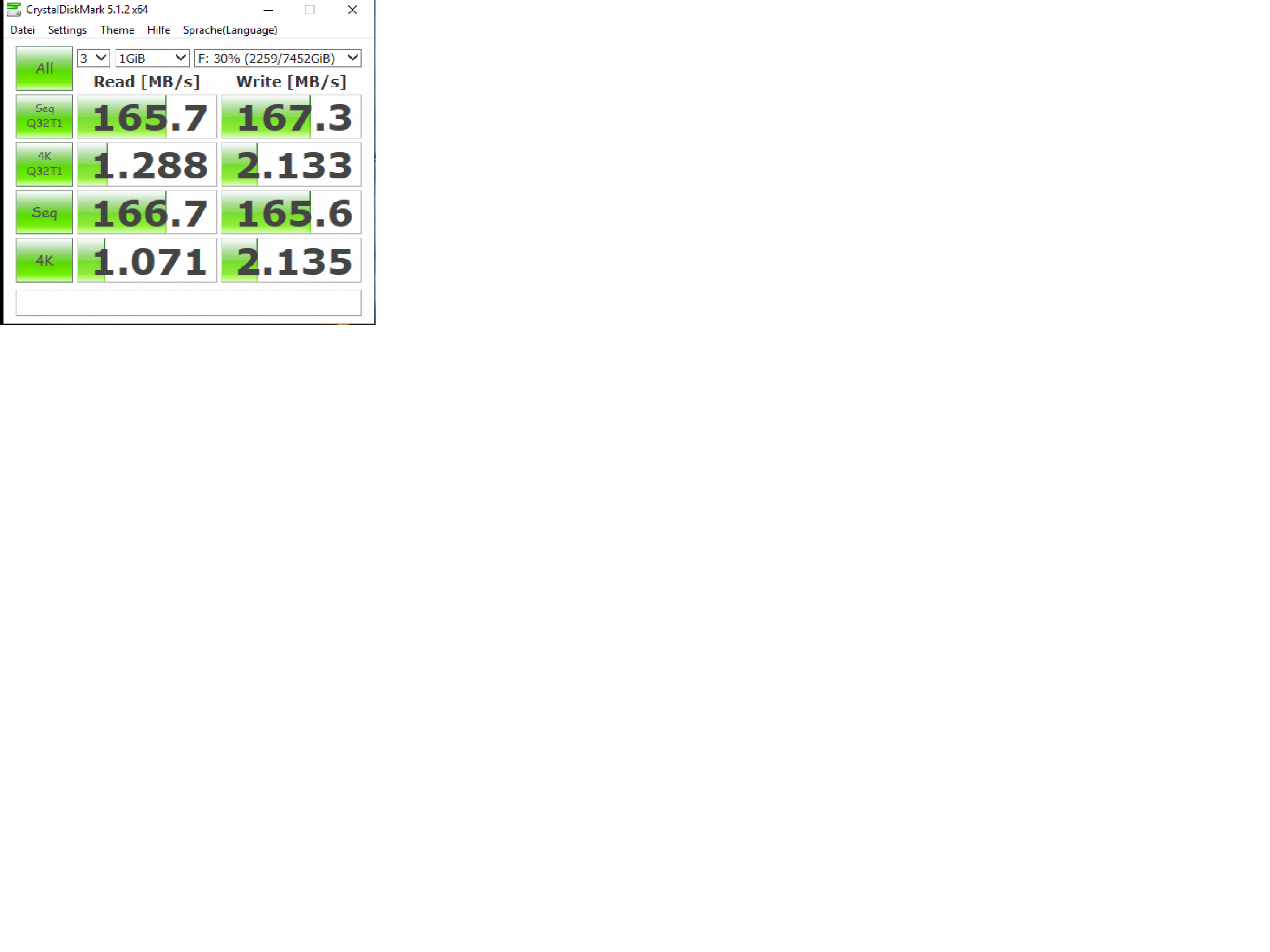

Dann lass bitte die Platte mal ein paar Minuten in Ruhe, mache also keine Zugriffe und lass denn den CrystalDiskMark (sollte der direkt link nicht mehr gehen, hierüber downloaden, es dauert aber bis der Download startet) dort drauf laufen und poste das Ergebnis des Benchmarks hier ebenfalls.

Dann führe bitte den Test mit CrystalDiskMark aus, dann sieht man i.d.R. gut ob die HDD vielleicht SMR hat und damit das Schreiben so langsam ist und vergiss den Screenshot von Poste bitte mal den Screenshot von CrystalDiskInfo nicht.

So, ich hoffe ich habe es richtig gemacht.
Also ich was soll ich nun dazu sagen.... nach dem Test hab ich wieder Schreibraten von konstanten 160 statt den besagten 35. sowohl kleine als auch größerre Dateien (1 GB)
