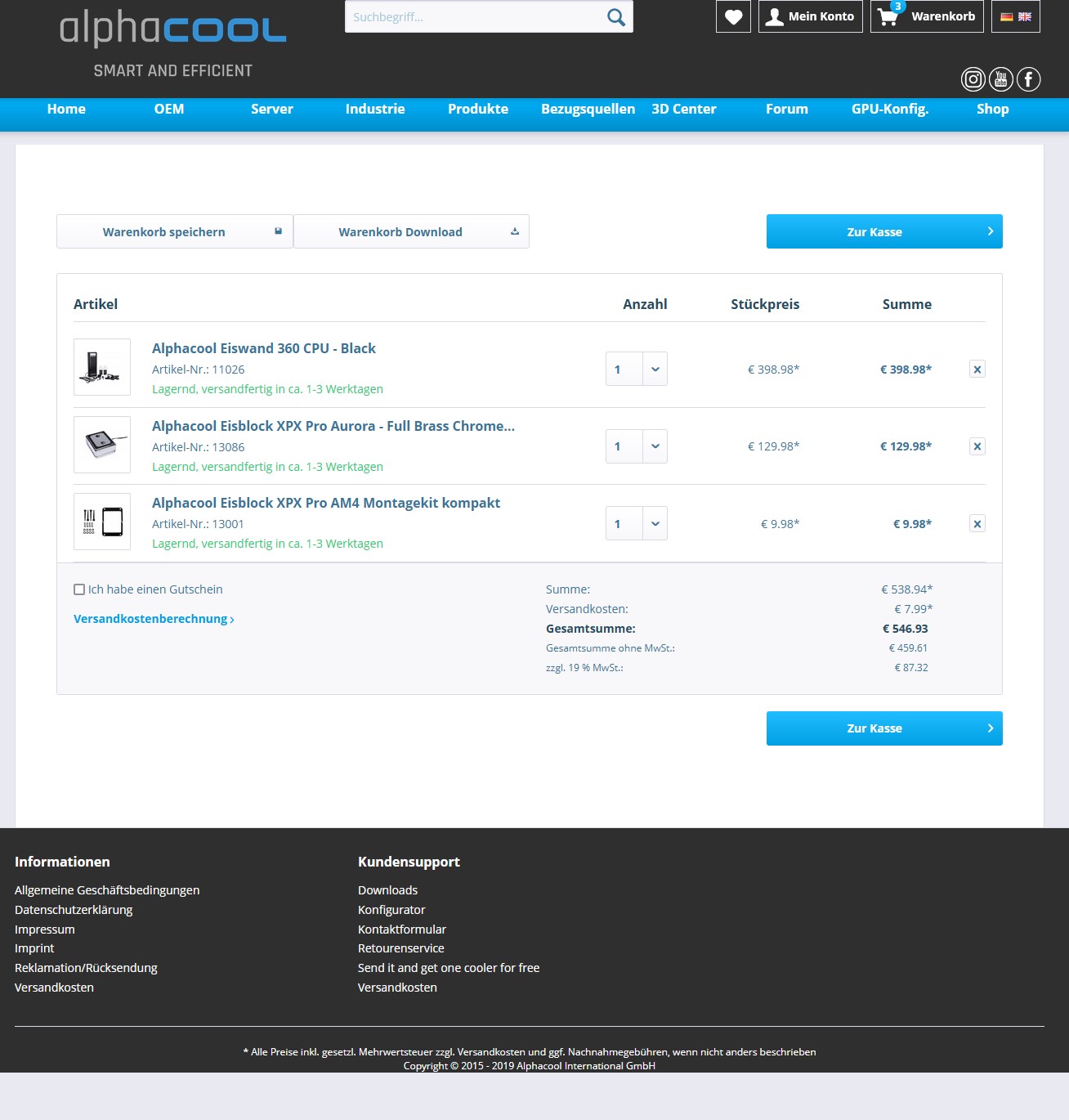

Variante1 = Alphacool
Komplettset, erweiterbar, evtl schlechter als AiO 420mm die ich jetzt habe ? Hier dann evtl. nur "normale" Grafikkarte.
mit besserem CPU Kühler, brauche ich noch etwas?

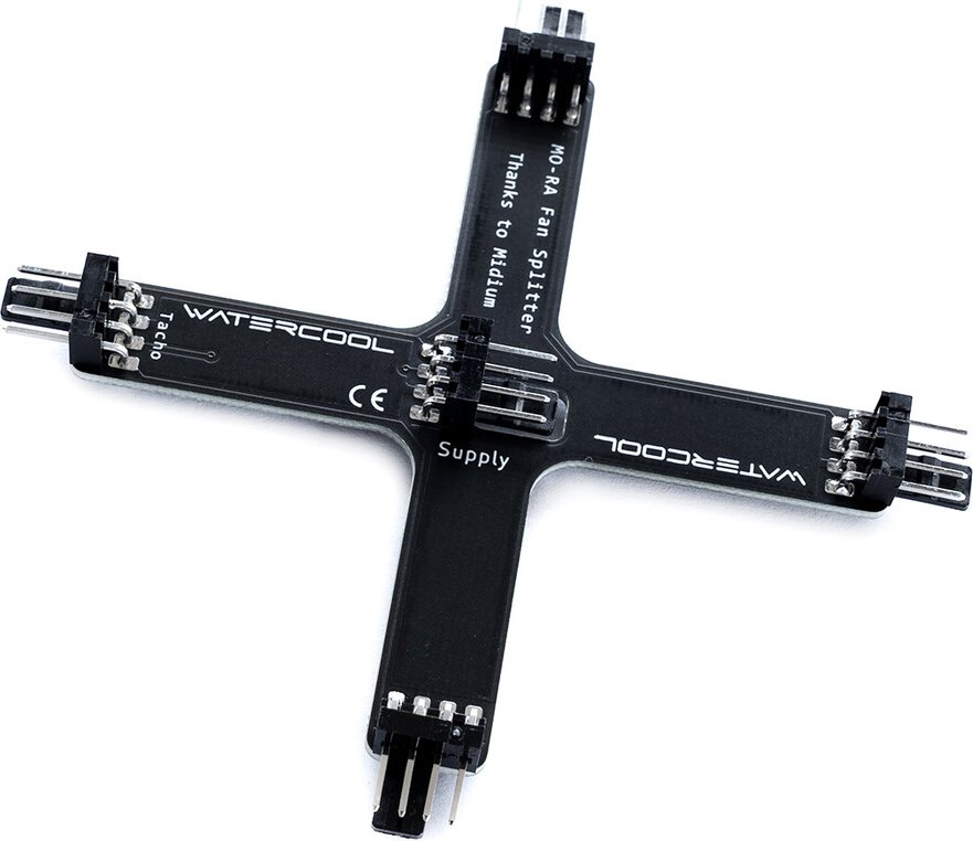

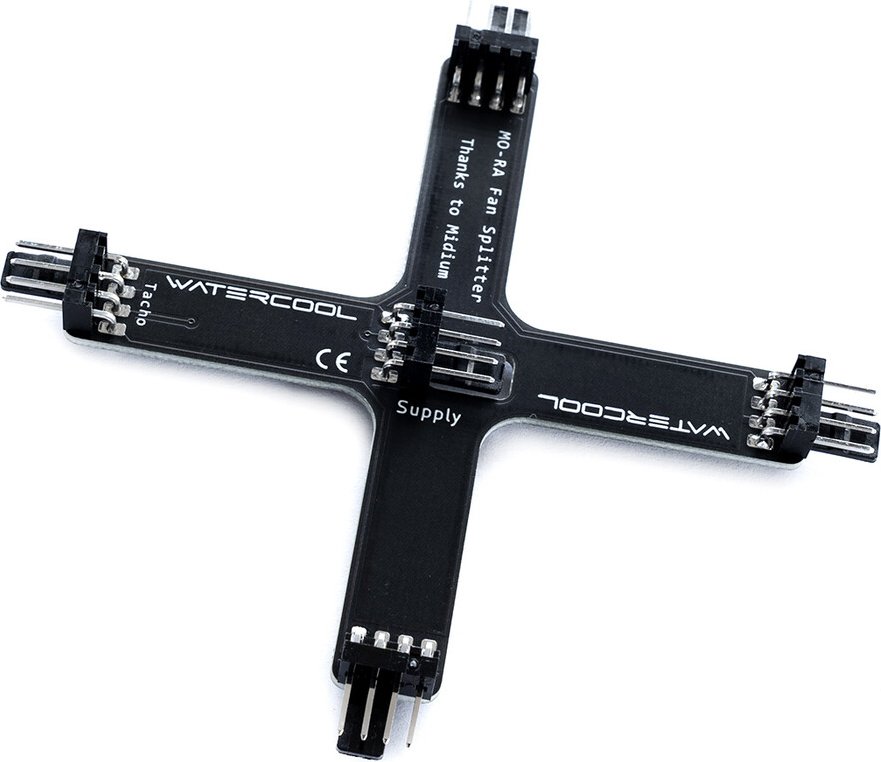

Die Stromversorgung der externen Pumpe und der Lüfter erfolgt über ein selbst gemachtes Kabel vom Computer aus. So muss man nicht mit zwei Netzteilen rumhantieren und kann nicht vergessen den Kram zu starten. Von mir stammt übrigens die Idee zum 4x Lüfter Adapter von Watercool. Super Teil, habe selber einige gefertigt, bevor Watercool die übernommen hat.

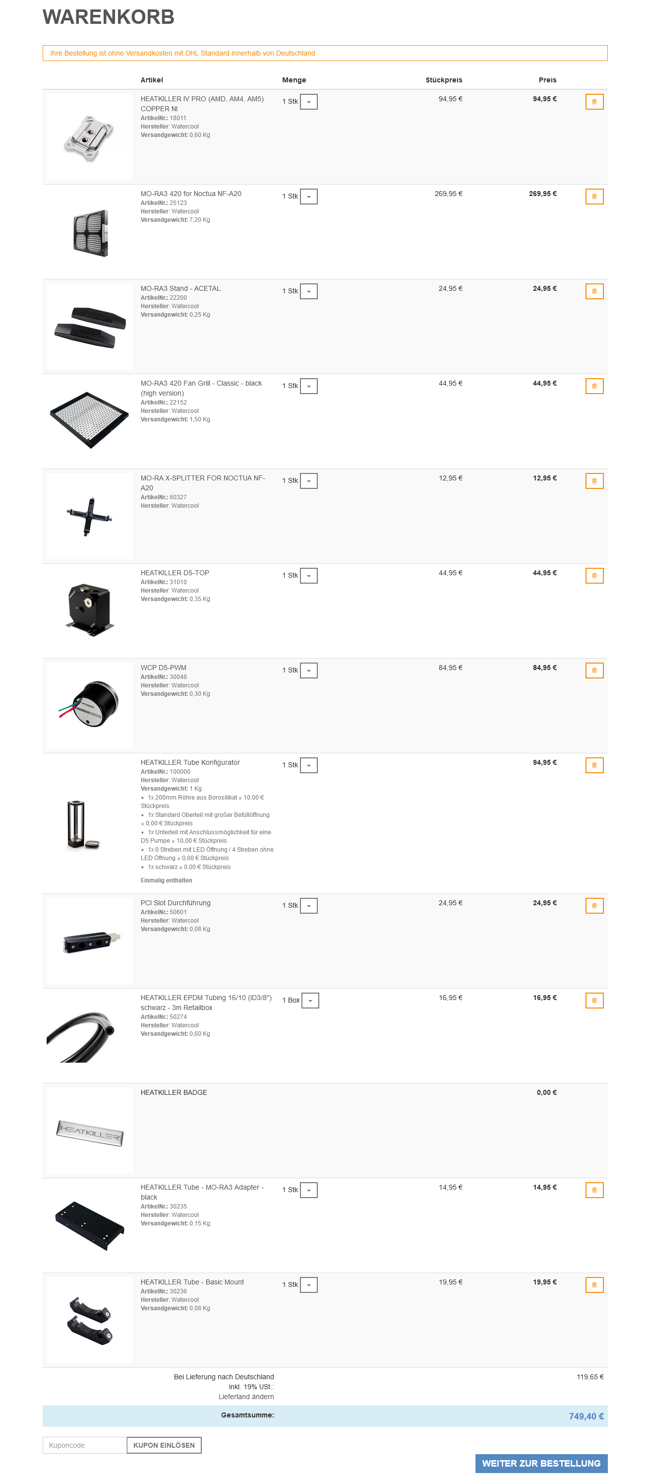

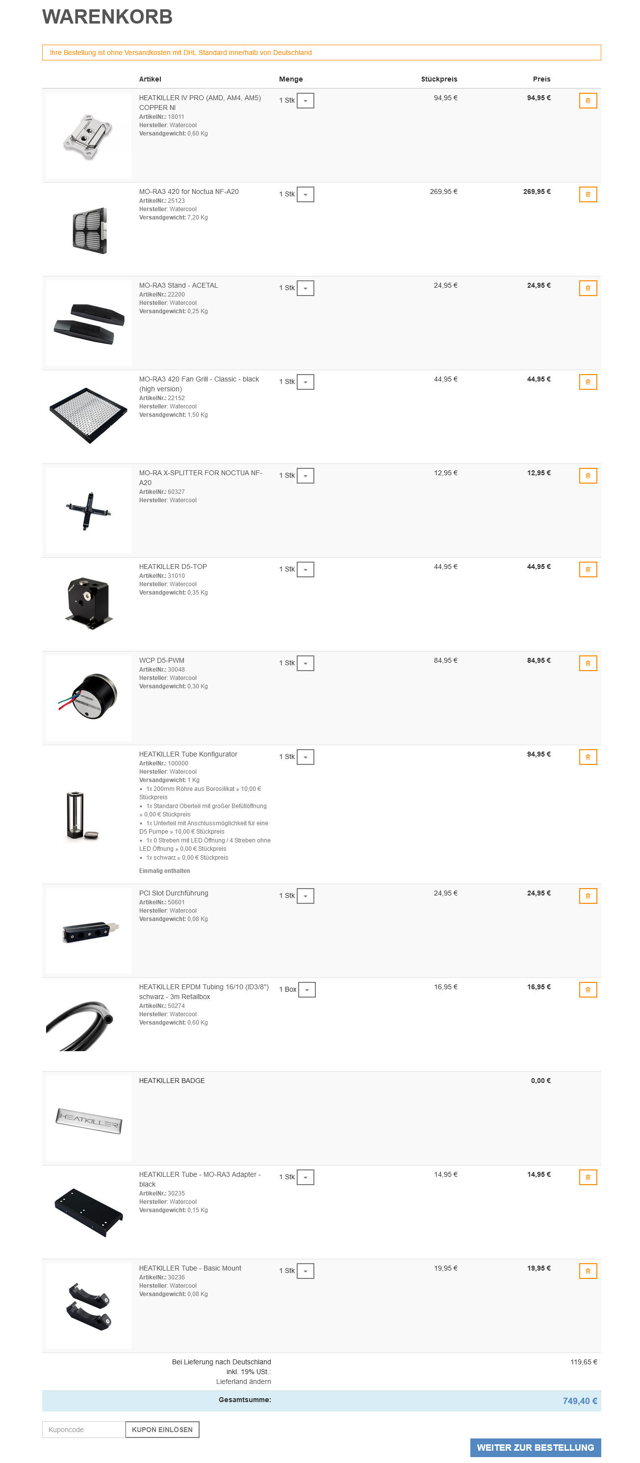

Also wenn ich mir so die beiden Screenshots anschaue brauchst du bei der Watercool Kombi keinen extra Pumpendeckel, schließlich wird die Pumpe ja an den AGB geschraubt. Außerdem fehlen dort noch die Lüfter und dann so Kram wie Anschlüsse, Flüssigkeit, langes Kabel für Pumpe und Lüfter.

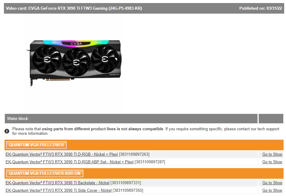

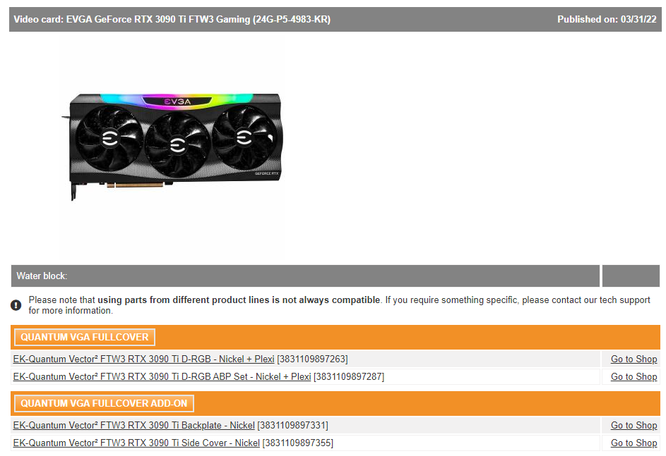

Wenn du ein EVGA 3090Ti FTW hast, gibt es da auf jeden Fall einen Kühlblock für. Hier mal bei EK geschaut: EVGA3090Ti.PNG
Welches Modell du genau hast weißt allerdings nur du. EK bietet da einen Konfigurator zum Kompatibilitätscheck an: hier!
Danke. Gibt's dann doch was.
