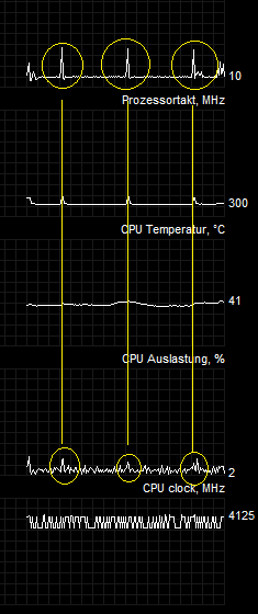

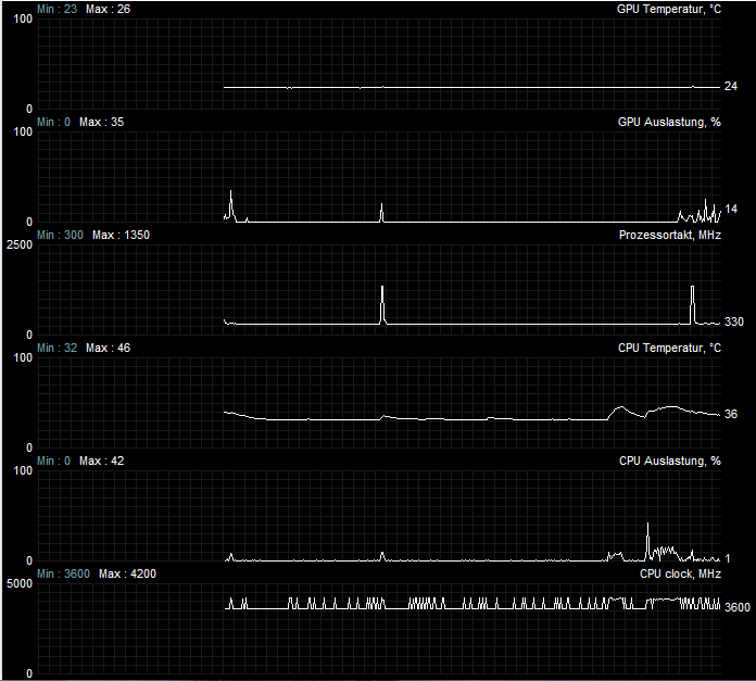

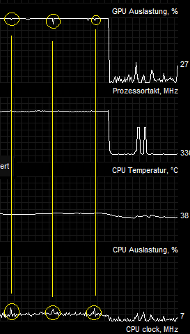

Ich habe aber eine sehr merkwürdige Sache beobachtet:
Beim BlackMesa und auch HeavenBench4.0 gibt es 1x/ Minute GENAU BEI VOLLE MINUTTE ein FPS drop/ Lagg.
Also IMMER um 00 Sekunden bei jede Minute.....z.Bsp. 18:41:00 - Lagg, 18:42:00 - Lagg usw. Habe Funkuhr (stimmt überein mit Windows-Uhrzeit) vorm Bildschirm gestellt und beobachtet, es passiert wirklich jede Minute und IMMER um xx:yy: 00 Sekunden !
Wie kann das sein, was ist das ???
Eine Software die im Hintergrund läuft.
Habe jetzt OS neu aufgesetzt und es hat die regelmäßigen Minuten-Lags leider nicht behoben ^^
Ich habe ganz genau beobachtet, was in diese Sekunde 00-01 passiert. FPS fällt bis beinahe 0 Runter, GPU-Auslastung macht leichte Einbruch bei Last und CPU-Auslastung genau das Gegenteil, also steigt leicht kurz. Dabei sind die Einbrüche am GPU-Takt bei Last nicht zu sehen.
Ohne und bei geringen Last verhält sich GPU-Auslastung genau anders rum, es springt kurz hoch, so wie CPU-Last. Hier ist aber auch leichte GPU-Takt-Sprung zu sehen !

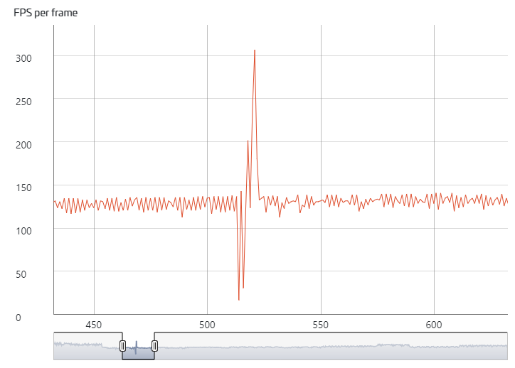

Und das IMMER in Minutentakt ! Ich habe Screenshots angehängt und die Drops-Stellen markiert. Auch FPS-Verlauf aus Furmark ist dabei, da habe ich den Minuten-Drop gezoomt. Bei Benchmarks ist der Lagg nicht so häftig/lang wie im Spiel.
Schwer zu vorstellen ,daß GraKa solch komische Effekte bringt. Oder was meint Ihr ? Kann es jemand bitte richtig auswerten ? kann es evtl. an CPU liegen?

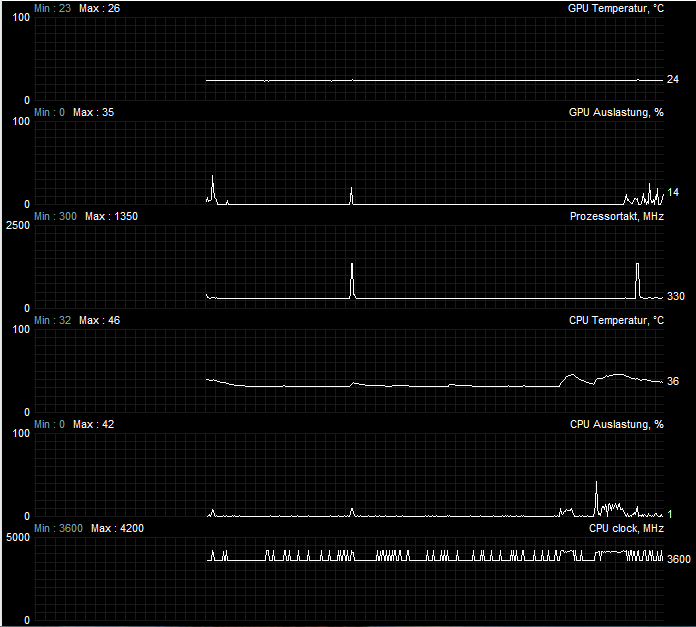

Hier ist noch ein Screen...man sieht ganz gut auch im Leerlauf wie ganze Spikes zu Stande kommen und zwar an fast allen Größen. Auch am GPU-Takt sieht man sie, wenn man genau schaut
Habe schon Unmengen von Threads, Foren und Themen reingezogen. Vieles ausprobiert was in solche/ähnliche Fällen mal geraten wurde, außer sowas wie "am Regestri rumzuschrauben" usw.....
Hat wirklich keinen mehr Ideen ? :-(

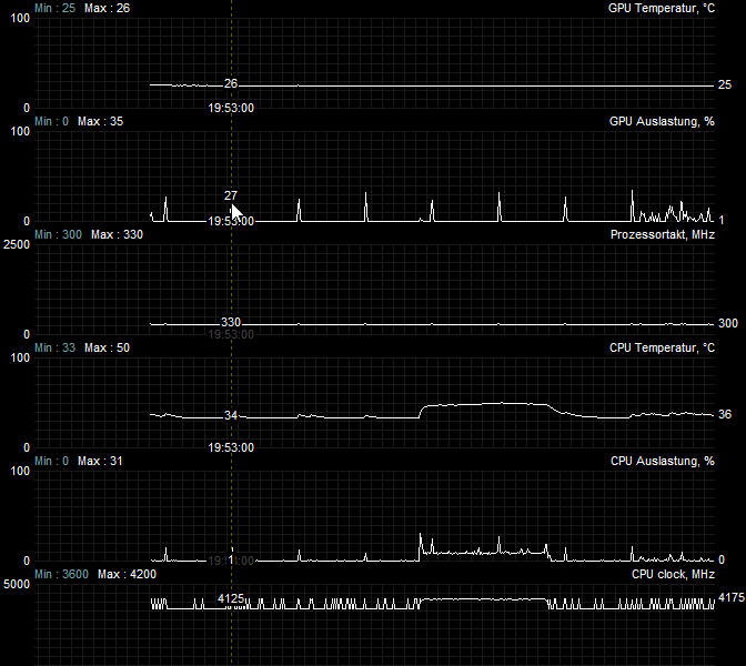

Habe noch Screen angehängt, wie jetzt Leerlauf aussieht.
