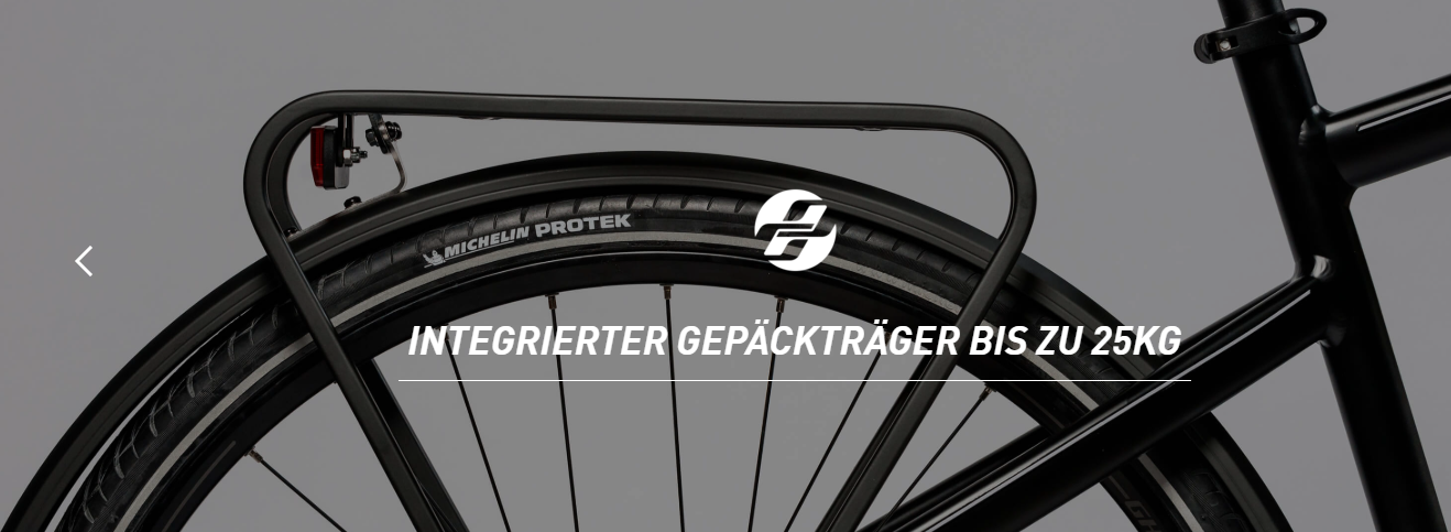

Goapa schrieb:
Könnte ich im von mir verlinkten Bike nicht einfach die Sachen nachrüsten, um es StVo-tauglich zu bekommen?
Grundsätzlich ist das natürlich möglich, aber dann landest du bei Akkulampen und bei Schutzblechen die oft nur dürftig aussehen und auch die Funktion nicht immer gut erfüllen. Machen kann man das, aus persönlicher Erfahrung kann ich aber nur zu einem Bike mit Nabendynamo raten und wenn du bei dem von dir ausgewählten Bike ein Nabendynamo nachträglich nachrüsten möchtest, liegst du beim Preis bei der Trekkingvariante.
Nabendynamo 50€+, Beleuchtung 50€+, Rad neu einspeichen 70€, Plastikschutzbleche 20€.
Der Gepäckträger dient bei dem Bike übrigens nicht nur der Funktion, er ermöglich auch überhaupt den Einsatz der "schicken" Schutzbleche.
Im Aftermarket ist sowas dann oft optisch schwer nachzurüsten, wenn du darauf einen Wert legst.
