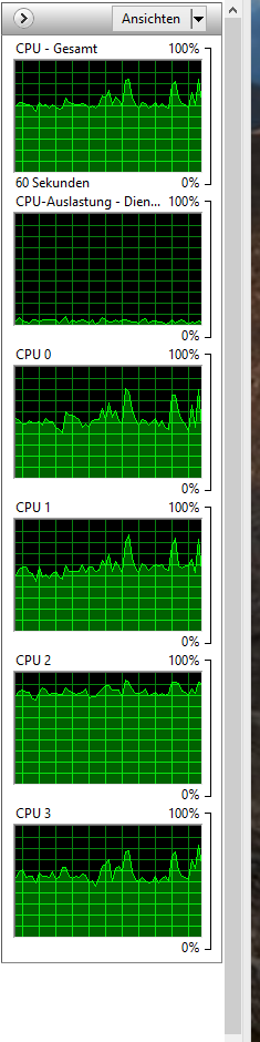

So. Habe erstmal Windows neu installiert (war sowieso überfällig) und jetzt hat es sich verbessert. Bin jetzt klar am GPU-Limit mit konstant 99% Auslastung.
Bei der CPU ist es etwas weniger, siehe Screenshot.
Aber so bin ich zufrieden, die Karte macht halt nicht mehr. Weiteres Übertakten der CPU würde hier wohl nichts bringen.
Vielen Dank an euch beide.
