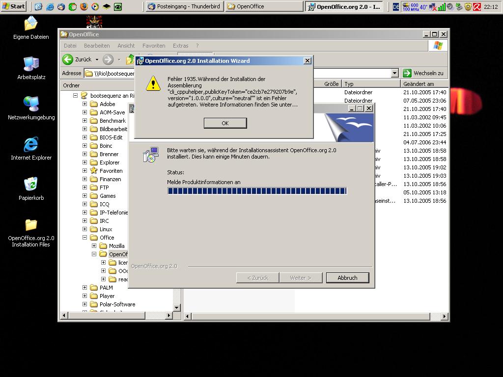

Ich hab gerade versucht auf meinem Laptop (HP nc4010/P-M 725/768 MB) OpenOffice zu instalieren.
Sowohl bei 2.0.0 als auch bei 2.0.3 kommt diese Fehlermeldung (siehe Screen).
bin gerade etwas Ratlos, auf dem anderen Rechern (A64) ging es ohne Probleme.
OS ist WXP Pro SP2 / alle Updates.
(Nein, Rechner ist nicht übertaktet, falls das einer vermuten sollte...
Edit: hab gerade was gefunden, teste ich:
*Quelle*
Edit: so ging es, Problem gelöst...
Hier die Lösung (klappt auch bei Problemen mit der .NET-Installation)
Start/Ausführen/msconfig
Systemstart:
- Alle Häkchen entfernen
Dienste:
- Alle Microsoft Dienste ausblenden anhaken
- Alle verbleibende Haken unter Dienste entfernen
Dann folgende Ordnerinhalte löschen:
C:\WindowsTemp
c:\Dokumente und Einstellungenangemeldeter UserLokale EinstellungenTemp
Neustart
*Quelle*
