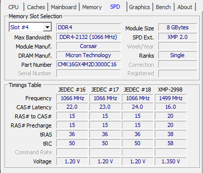

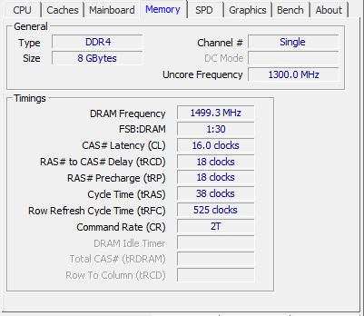

Geron65 schrieb:
Alles läuft auf default Settings
Ja, wieder mal so eine tolle Aussage... Anstatt gleich richtige Infos zu liefern.
Und was sieht man jetzt in dem Screenshot? Nichts default, sondern läuft mit XMP-Profil, also übertaktet :freak:
Nein nochmehr sieht man: Der läuft sogar noch deutlich schärfer als das XMP-Profil weil die Timings deutlich kürzer sind. Also sogar noch darüber hinaus außerhalb der Spezifikationen betrieben...
Welch ein Wunder... wo kommen nur die RAM-Fehler her?

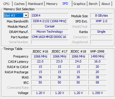

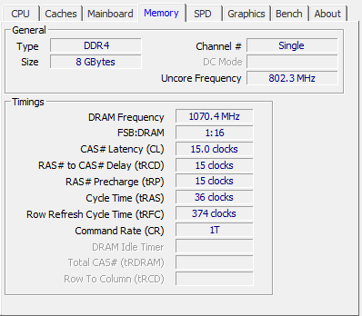

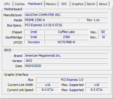

Das tut mir leid. Ich habe nach dem Einbau keine Einstellungen im Bios geändert. Wenn ich im Bios Standard-Einstellungen wähle wird auch nichts geändert. Ich habe jetzt aber XMP manuell abgeschaltet und das Bios geupdated. Es wäre sehr freundlich wenn ihr nochmal über die neuen Screenshots gucken könntet.
Der Ram Riegel sitzt jetzt auch wieder auf der Hauptposition, welche im Handbuch als bevorzugt angegeben ist.
Dann mach Mal einen Memtest und Teil uns dann das Ergebnis mit. Wahrscheinlich gibt's jetzt keine Fehler mehr und wir sind hier einem Phantom nachgejagt
Reaktionen: Geron65
Was heißt Phantom? Ihr habt mein Problem gelöst. Ich bin selbst nicht drauf gekommen, weil ich nie beabsichtigt habe etwas zu übertakten und noch keine Erfahrungen mit dem Einstellen von Timings etc. gemacht habe. Jetzt bin ich sehr froh, dass MemTest bisher keine Fehler anzeigt.
