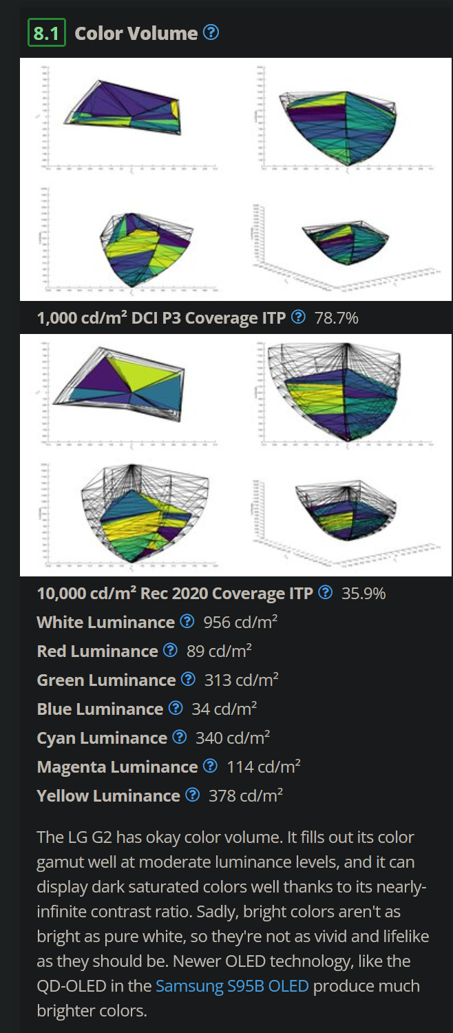

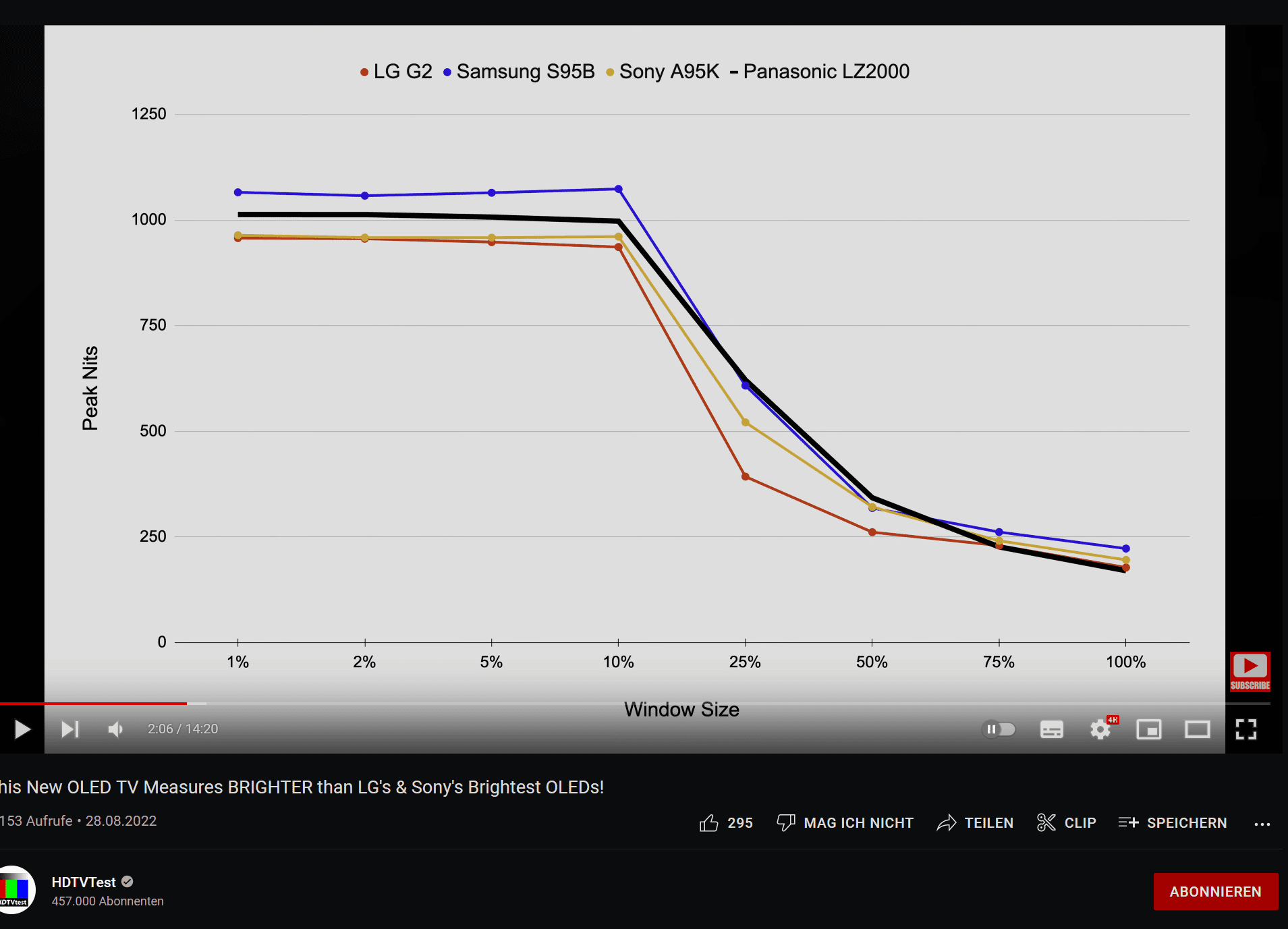

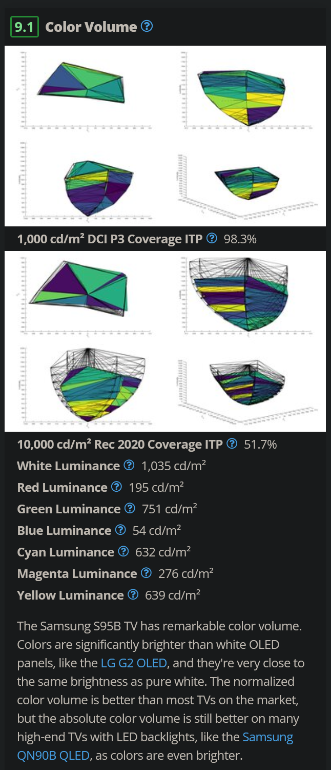

Bruder_Joe schrieb:ja schon heftig wie weit die C Serie da hinter der Konkurrenz, auch der Hauseigenen, zurückfällt
So heftig isses nun auch nich aber merkbar besonders zb beim 25 % Fenster
( C2 = 407 Nits vs S95B = 590 Nits ) aber eben auch beim 1 % - 10 % Fenster ... die G2 Serie hat halt noch ein Heatsink verbaut das hat der C2 halt nich daher kommt der G2 da näher an die QD-OLEDs drann als die C2 Serie aber QD-OLED liegt da dennoch noch vorne. Aber der Panasonic LZ2000 OLED is da nochmal ne ecke näher an den QD-OLEDs als der G2 dennoch hat insgesamt bei der HDR Helligkeit der Samsung S95B QD-OLED die Nase vorn.. der Sony A95K QD-OLED hat zwar auch ein Heatsink verbaut nutzt es aber nich um die Helligkeit zu erhöhen da er dunkler ist als der Samsung S95B QD-OLED der kein Heatsink hat.
Hier mal ein Graph wo man auch die Helligkeit des LZ2000 sieht und da sieht man eben auch gut wie das ABL
die Geräte runterdrimmt je größer das Helle Fenster wird : ( das is halt der Nachteil der OLED sowie QD-OLED Geräte ) ... Und die LG G Serie richtet sich eigentlich an eine andere Gruppe als die C Serie ... Die Film Leute
greifen eher zur G Seire ( beginnt ab 55" und is teurer wird aber von LG bevorzugt behandelt bei Features wie eben der Heatsink der nur die G Serie hat aber nich die C Serie ) die Gamer ob nun Konsolen oder PC Gamer greifen eher zur C Serie die is Günstiger bietet aber genug für Gamer ( beginnt ab 42" )
Aber man darf auch die Farbhelligkeit nich vergessen die ich auf der letzten Seite gepostet hatte
wo QD-OLED teils Doppelt so hell bei bestimmten Farben ist als OLED... das wirkt sich zwar auch ausserhalb von Messungen dann bei Normalen Content aus aber dort nich so das der Rote Laser Strahl nun Doppelt so hell bei QD-OLED ist aber dennoch heller als bei OLED... bei Filmen fällt das vielleicht weniger ins gewicht als bei Games.
Und wie schon gesagt .. bei LG OLED steht 2023 dann das MLA Glass an ( wohl eventuell wieder erstmal nur in der G Serie ) und bei Samsungs QD-OLED steht 2023 mit sehr großer wahrscheinlichkeit das Phosphor Blue OLED an .. wird also 2023 wieder spannend werden. Und 2023 kommt dann eben auch der 49" QD-OLED der sollte er 4K werden und nich 32:9 dann meinen LG 48" CX ablösen wird als PC Monitor sollte das ABL nochmal weniger Agressiv sein bei den 2023er QD-OLED

QD-OLED = 3 x Blaue OLED Layer + 1 Grüner OLED Layer + QD Layer
Suspektan schrieb:Je weniger Sättigung, desto mehr kann das weiße Subpixel der woleds aushelfen
Allerdings ( und das is eben ein Vorteil der RGB QD-OLEDs )
je Heller die LG WOLEDs bzw eben WRGB OLEDs werden um so mehr leiden die Farben
bei den OLEDs wie sie eben LG nutzt. Da es bei den LG OLEDs eben neben den bekannten
RGB Sub pixeln auch ein zusätzliches Weisses Sub Pixel gibt .. WRGB.
Nimmt also die Helligkeit der LG OLEDs zu überstrahlt das W Sub Pixel die RGB Sub Pixel.
Das passiert bei QD-OLED nicht da sie kein WRGB sondern RGB haben
