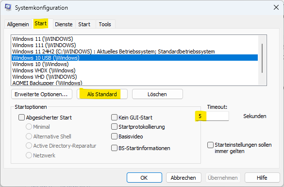

OS-Wechsel
Wenn du über das blaue Boot-Auswahlmenü ein System auswählst, ändert das nicht die Standardeinstellung. Die änderst du über msconfig
Bei Windows Updates unbedingt machen, da er sonst ins falsche OS rebooten könnte. Dort kannst du den Standard ändern und die Wartezeit anpassen.
Das habe ich nun erledigt.
