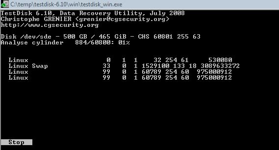

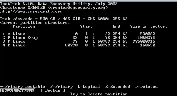

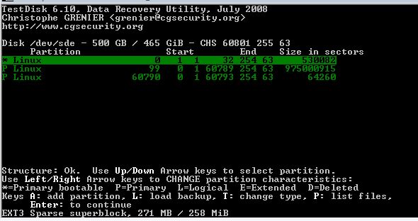

Habe danach im PC mit TestDisk die Partitionen ausgelesen und gespeichert. Auf neu formatierte Platte lassen sich die Daten wieder zurückspielen. So weit so gut.

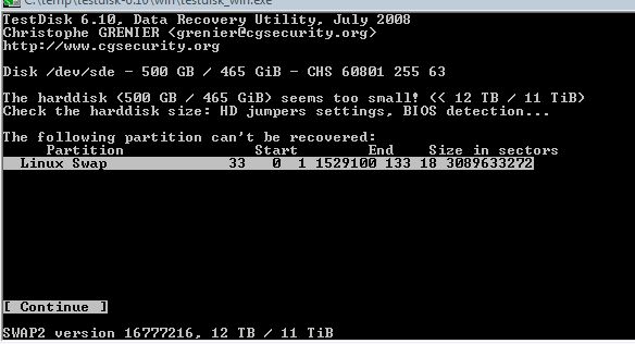

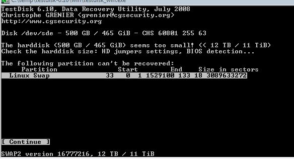

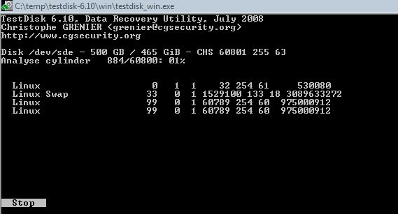

Unter Testdisk zeigt sich ein Fehler bei Linux Swap (s. Bilder), Jumper sind allerdings keine gesetzt. Der gleiche Fehler ist auch bei der RAID Platte. Wie kann ich den Fehler mit TestDisk beheben, um ohne Neu-Formatierung die HD weiter verwenden zu können?

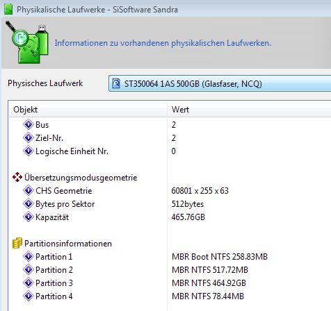

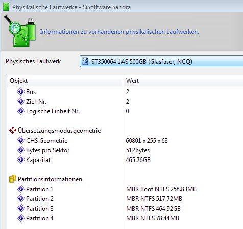

Habe schon ein wenig gestöbert, aber bin immer nur auf Jumper gestossen. BIOS sollte keine Bedeutung haben, unter Sandra SiSoftware wird die Platte ohne LW-Zuordnung angegeben (fälschlicherweise als NTFS formatiert).
