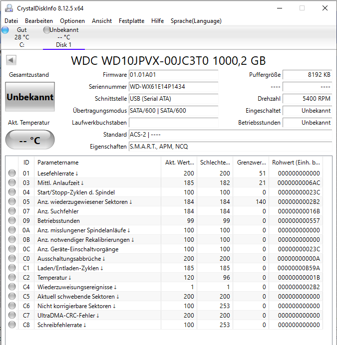

140 ist die falsche Zahl, das ist der vom Hersteller definierte Grenzwert der eigentlichb völlig irrelevant ist. Die Anzahl der weiderzugewiesenen Sektoren steht unter Rohwert als Hexadezimalwert: "2b2" und in dezimal umgerechnet sind das: 690.
Wenn dir die Platte nicht gerade im Betrieb auf den Boden gefallen ist oder du im Betrieb damit Umdieachsedrehen gespielt hast, ist einer der Köpfe beschädigt und schrammt auf einem Platter.

jenes. da werden gerade am laufenden Band sektoren sterben. Jede Betriebsminute ist kostbar.MountWalker schrieb:d in dezimal umgerechnet sind das: 690.

Inzersdorfer schrieb:warum "dürften eigentlich auch keine Reservesektoren mehr da sein"?
Um einen neuen Sektor zu beschreiben braucht es die Daten aus dem zerstörten Sektor.
Selbst, wenn Du ein neues, leeres Laufwerk hast, ist da nichts mehr zu machen.
Das mit den Reservesektoren klappt nur, wenn das Laufwerk schon beim schreiben merkt, dass etwas nicht stimmt.
Oder wenn der Sektor noch nicht ganz kaputt ist. (langsam, mehrere Leseversuche nötig)
Wie sollen Daten die zerstört wurden nachträglich auf Reservesektoren kopiert werden?

@IBISXI : PC HDDs bemerken fehlgeschlagenes Schreiben nur wenn die Schreib/Leseeinheit dabei außerhalb ihrer vorgesehenen Position war, dann werden auch Schreibfehler ausgegeben, ansonsten gibt es keine zeitnahe Möglichkeit, Soft-Errors zu erkennen da eine Schreibvalidierung NICHT erfolgt.
Reservesektoren werden erst zugewiesen nachdem a) ein Sektor mehrfach nicht mehr gelesen werden kann und b) nach einem Neubeschreiben (Nullen durch die Plattenelektronik) der Leseversuch ebenfalls scheitert.
Wie ich schon schrieb, Daten von Sektoren die durch Reservesektoren ersetzt wurden sind futsch. Reservesektoren dienen der Abwehr von Ersatzansprüchen der Kunden, die ja die Anzahl X an Sektoren erworben haben und in der überwiegenden Zahl der Fälle damit innerhalb des Garantiezeitraumes keine nutzbaren Sektoren verlieren.
@Madmax: Bist du der Meinung, dass man da mit ddrescue evtl. noch vereinzelt Daten retten kann? Ich denke ich kopiere die Platte (mit ddrescue), das lauft dann drei Tage und am Ende ist eh nur noch Datenmüll übrig. Bin mir unsicher ob ich das versuchen soll.
@Twostone: Ist eine Festplatte aus einem Notebook. Die habe ich nur testweise per USB angeschlossen.
Geräusche sind keine zu hören, außer normalen Laufgeräuschen wie sie jede Platte hat. Das lässt mich wiederum etwas hoffen.

mit ddrescue erstellst du erstmal vor allem was du zuhause noch retten kannst.isd schrieb:@Madmax: Bist du der Meinung, dass man da mit ddrescue evtl. noch vereinzelt Daten retten kann? Ich denke ich kopiere die Platte (mit ddrescue), das lauft dann drei Tage und am Ende ist eh nur noch Datenmüll übrig. Bin mir unsicher ob ich das versuchen soll.
uch habe HDDs mit 40 reallocated sectors gesehen, die nadch 30 Minuten tot waren, welche mit 6000, aus denen man noch alles raus bekommen hat
