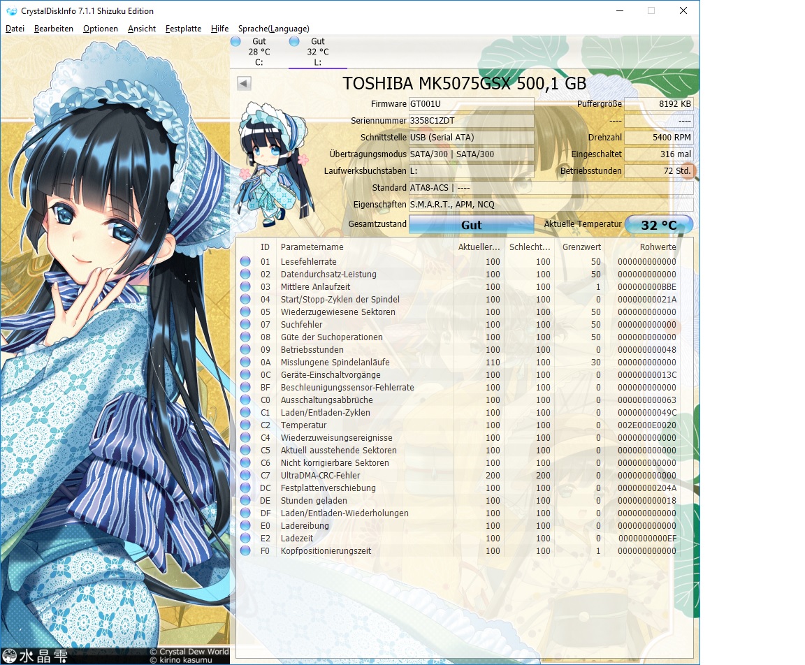

kannst mit CrystalDiskInfo (siehe vorherigen post) schauen ob sie Fehler hat. Kannst ja mal einen Screenshot hier hochladen.
geh in crystaldiskInfo bitte vorher in "Optionen" -> Erweiterte optionen -> Rohwerte -> und stelle auf 16(HEX), falls es noch nichso ist. Dann mach nen Scrrenshot und lade den mal hoch.
Bei dem CrystalDisk Screenshot bitte drauf achten, dass alle Werte auch sichtbar sind. Also zieh das Fenster soweit auf.
Denke aber es liegt an den jeweiligen USB-ports, dass die da nicht richtig erkannt wird. Hab ich mit ner Intenso. Die läuft nur am hintern USB3.0 als 3.0. Die forderen USB 3.0 setzen sie runter oder maulen rum.
PS: sollte die HDD einen Defekt haben oder demnächst sterben, wird dir das mit einer warnung entsprechend schon angezeigt.
Crystaldiskinfo ist mir auch noch eingefallen. Hier ist der Screenshot. es ist alles OK.
