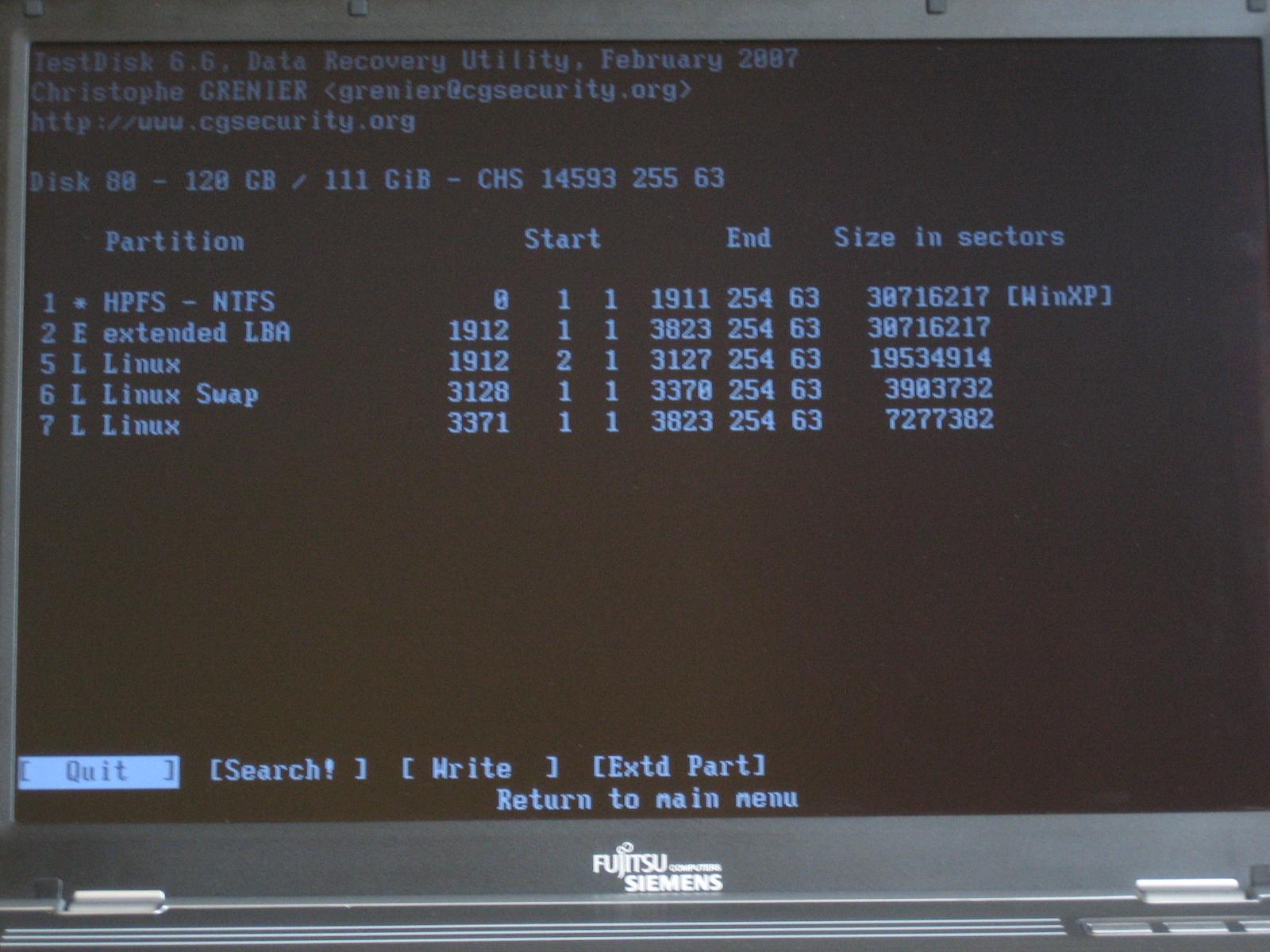

Ich habe gestern, mein Notebook neu mit WinXP bespielt.
Nach der Installation, konnte ich ich in der Datenträgerverwaltung feststellen, dass die Grössenangabe der Festplatte nicht korrekt dargestellt wurde. Weiters wurde ein Teil der Festplatte als freier Speicher gekennzeichnet. Auf Grund meiner Neugierde bin ich dem nachgegangen, und hab versucht, ob ich ein logisches Laufwerk anlegen könnte. Kurz vor Abschluss dieses Vorgangs, habe ich dann einen Bluescreen erhalten. Sämtliche Partitionen sind seit diesem Vorfall nicht mehr zugänglich. (z.B mit Knoppix). Eine erneute Windows Installation ist fehlgeschlagen. Leider waren natürlich auch wichtige Daten auf der Festplatte.
Ich hab bereits eine Analyse mit TestDisk 6.6 durchgeführt, leider weiss ich Moment nicht, wie es weiter gehen soll.
Die ursprüngliche Partitionierung der Festplatte (WDC WD1200BEVS):
1.) NTFS [WinXP]
2.) NTFS [DATEN]
3.) Partition mit TrueCrypt verschlüsselt
4.) Linux
5.) Linux Swap
6.) Linux home

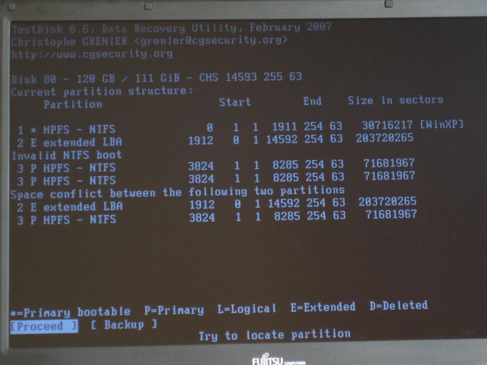

Gab bei dir wohl ein Speicherplatzkonflikt mit der erweiterten Partition und den logischen Laufwerk, das falsch als Primäre gesetzt wurde.
Kritisch wird es mit dein verschlüsselten Laufwerk.
Hast du dazu den Volume Header gesichert?
Testdisk unterstützt bei True Crypt-Partitionen in der neuesten Version auch eine Bootsektorreparatur.
Habe ich mich aber noch nicht beschäftigt und sollte dringend schnell erledigt werden.
Zumindest kann versucht werden deine WinXP, Linux und deine NTFS-Datenpartition wiederherzustellen.
Gehe dazu erstmal auf die tiefere Suche Search an diesem Screen;
https://www.computerbase.de/forum/attachments/87479/
Lasse diese laufen.
Markiere hinterher deine gefundenen Partitionen nacheinander und drück p ob deine Daten oder eine Fehlermeldung angezeigt wird.

Edit:
Habe gesehen, das du den Screen eingefügt hast!
Die Partitionsstruktur passt, ausgenommen deine verschlüsselte Partition fehlt noch im Moment!
Dazu mußt du dich noch bis zu eine Woche gedulden!
Kann bei dir Bootprobleme geben.
Hierbei mußt du eine Partitionswiederherstellung und Bootprobleme unterscheiden.
Grund ist, Testdisk atbeitet nach Intel Standard.
Wenn du einen Bootmanager wie Grub oder sonstiges verwendet hast, werden die Einstellungen überschrieben, da Grub den MBR auf eigene Weise verwaltet..
Dieses mußt du wiederherstellen.

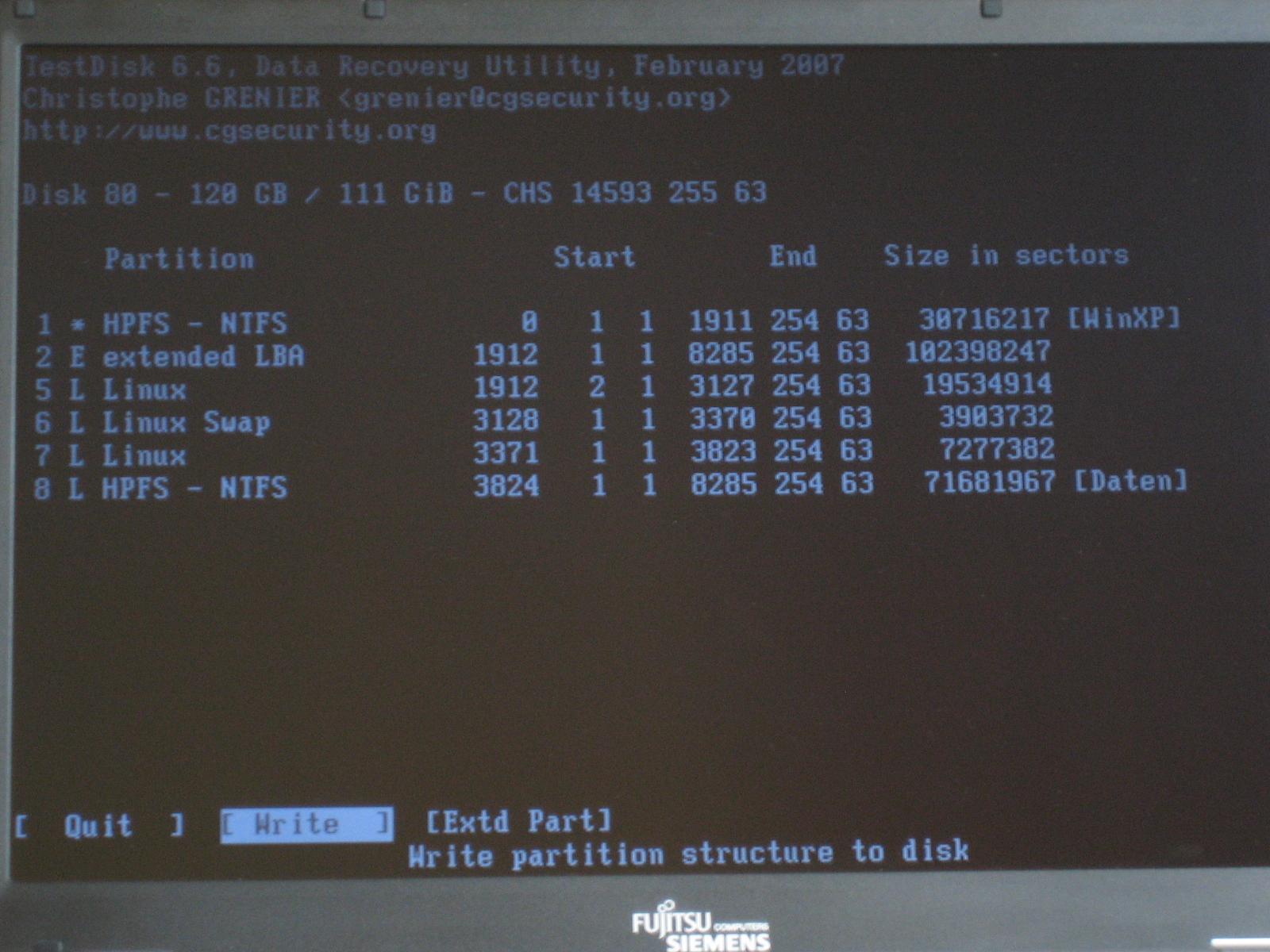

Hab jetzt eine tiefere Untersuchung durchgeführt. (Bild hinzugefügt)
Die Daten der beiden Partitionen [WinXP,Daten] können aufgelistet werden.
Leider scheint die TrueCrypt Partition nicht auf.
Ist es sinnvoll, die Analyse mit der aktuellsten Version durchzuführen?

Ergebnis:
Windows startet wieder, jedoch kann ich auf die Partition der Daten nicht zugreifen.
Bild vom Vorgang write hinzugefügt.

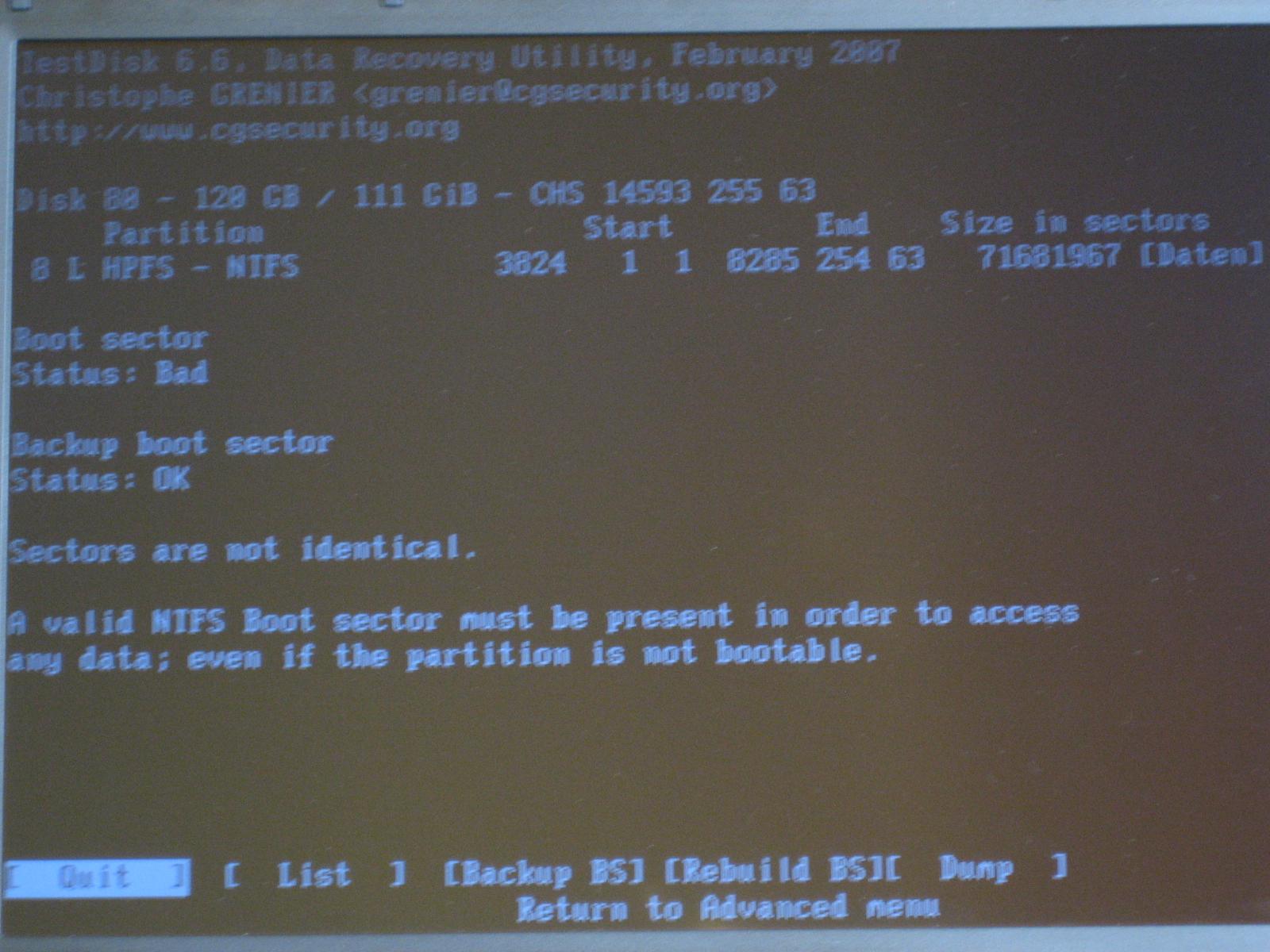

Wie gesagt, ein Zugriff auf die daten Partition ist immer noch nicht möglich.
TrueCrypt hat im Auswahlfenster nur die Partitionen, die auch bis jetzt erkannt wurden.
Da ist noch der Bootsektor (Partitionssektor) kaputt.
Gehe mal auf Backup BS und bestätige mit Eingabe, y und Ok.
Dann wird das intakte Backup vom Bootsektor über den Bootsektor kopiert und der Bootsektor ist repariert.
Starte den Computer neu und teile es mit.
Achte aug chkdsk und breche es im Fall ab, um keine Änderungen an der Partition vorzunehmen.

Dank deiner Hilfe, konnte ich die partition Daten wieder herstellen.
